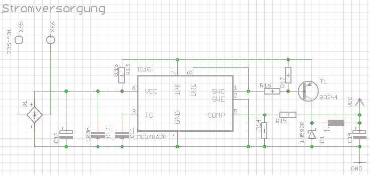

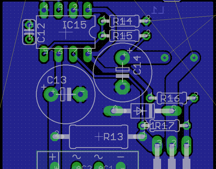

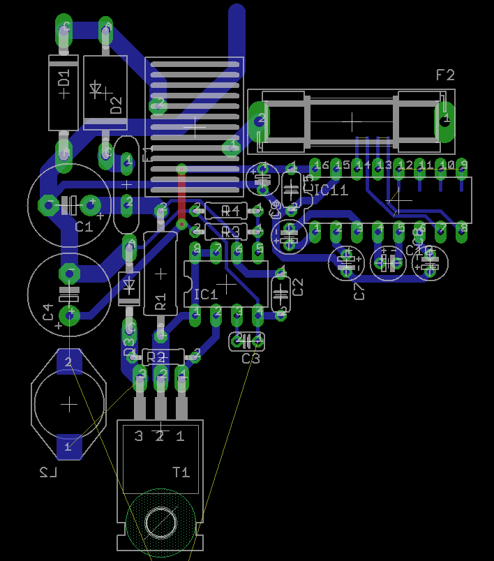

ich hab da mal einen Versuch und meine Gedanken zu einem (hoffentlich)
recht universellen, kompakten Schaltnetzteil angehängt. Eingang reicht
bis 40VAC/DC, Ausgang ist programmierbar, typisch 5VDC für
Digitalschaltungen.
Die Idee dahinter war/ist, einen Netzteilbaustein zu konstruieren, der
schnell mal in eine Platine ergänzt ist. Daher ist der Aufbau
einigermaßen dicht und rechteckig. Oben rechts sind zwei Lötpunkte für
eine gewickelte Spule, alternativ passt auch ein PISM-Gehäuse hin. Die
Kondensatoren sind recht dick geworden; für wenig Ripple passt daher
einer mit großer Kapazität, für Robustheit könnte man Kapazität
zugunsten höherer Spannungs-/Temperaturfestigkeit tauschen. Der
Sense-Widerstand R13 hat neben dem Beinchen der Diode noch etwas Luft um
die Kondensatoren nicht so direkt zu beheizen. Unten links ist noch
etwas Platz für weitere Klemmen (sind Wago-Federzugklemmen), etwa für
eine Bus-Schnittstelle, dann liegen alle Anschlüsse beieinander und
trotzdem nicht direkt neben getakteten Leitungen.

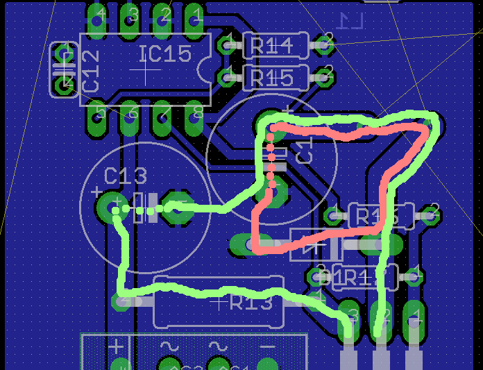

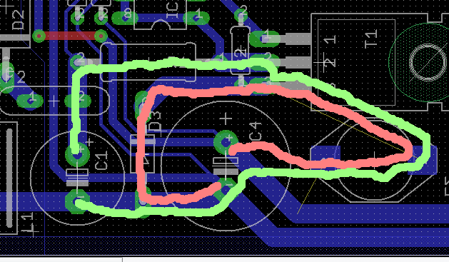

Im zweiten Bild habe ich die beiden getakteten Stromkreise nachgezittert
(Transistor unten rechts, 3:E-2:C-1:B). Wegen der doch recht sperrigen
Bauteile denke ich, dass die Kreise schon recht kompakt geraten sind.
Ich wollts wieder gerne möglichst einfach nachbaubar halten, daher
einseitig und bedrahtet.
Ein paar Leiterzüge fehlen noch. Über Anregungen und Kritik zum 100.
Versuch mit meiner Hassliebe MC34063 freue ich mich ;-)

Sven P. schrieb:
> Viele gute Ratschläge habe ich von Lothar
Aber einen hätt ich noch: die Versorgungsspannung geht (im Idealfall)
ZUERST auf den Eingangskondensator, VON DORT weiter in den Schaltregler.
Bei dir kommt der Gleichrichter, dann der Pafd zum Transistor, und dann
erst der sogenannte "Eingangselko"... ;-)
von Sven P. (Gast)
Ansonsten, einigermaßen brauchbar?
Ich werde das nochmal umsortieren, die beiden Leiterbahnen unter dem
Elko gefallen mir noch nicht und die Masse ist auch arg verbaut.
von Sven P. (Gast)
Nun, ich glaube ich belasse es und verwende einen anderen Regler. Mir
gehen langsam die Ideen aus, wie ich Lothars Tipp umsetze und die Masse
noch gescheit herausbekomme.
War mal wieder nix mit dem Regler, zum X. mal :-(

Einseitig ist das gar nicht so simpel. Andererseits ist der MC34063
attraktiv, weil leicht beschaffbar. Kommt eine doppelseitige Lösung in
Frage?
von Sven P. (Gast)
Nur äußerst ungern, wegen der Ätzerei zu Hause. Eine Brücke könnte ich
noch einrichten, indem ich eine Sicherung (Kaltleiter oder sowas)
einbaue, hm.
von Sven P. (Gast)
Ich kriegs nicht hin. Egal wie ich die Bauteile anordne, es kommt nur
Mist dabei heraus.
Falls wer noch eine Idee hat, nehm ich die gerne entgegen, andernfalls
werf ich das Layout jetzt weg.

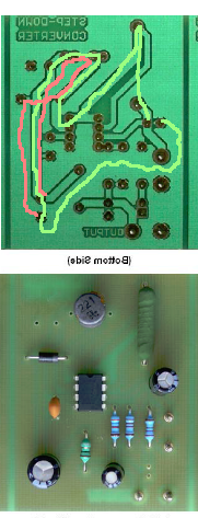

von dasrotemopped (Gast)
MC34063 einseitig geroutet THT:
http://home.arcor.de/markus.horbach/dc-dc.html
Mit viel SMD und 2 Lagen siehe Bild oder Video
( links unten in der Ecke ):
http://www.youtube.com/watch?v=1UvvzNjS58E
Ich hoffe, das reicht als Anregungen.

von Harald Wilhelms (Gast)
> Mist dabei heraus.
Ich finde, für ne Universallösung wäre eine einseitige Platine
nicht schlecht, zumal die Frequenz noch recht niedrig ist. Eine
etwas grössere Platine und bis zu fünf Drahtbrücken würden da
nicht stören.
Gruss
Harald

Harald:
Ja, so war es ja gedacht. Vorallem wollte ich es aber kompakt halten,
mit möglichst wenig Freifläche. Eben damit man schnell mal eine Platine
damit aufrüsten kann.
Ich denke aber immer mehr, dass der MC24063 eine Sackgasse ist. Selbst
bei moderaten 800mA bei 15V Ein- und 5V Ausgangsspannung produziert der
Schalttransistor schon abartig viel Verlustwärme. Das wiegt einen
modernen Regler mit Kühlkörper nicht mehr auf.

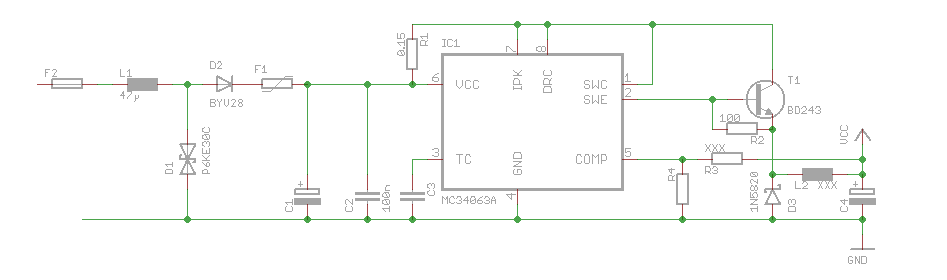

von Sven P. (Gast)
Im Anhang nun Schaltplan und Layout, ich habe gleich noch eine
Schnittstelle dazugesetzt, um möglichst früh auf definierte Pegel zu
kommen. Wer weiß, was über die Leitung sonst noch ein- und ausgeschleppt
würde.
Die Schutzbeschaltung habe ich nun so aufgebaut, wie ich sie zuvor
beschrieben hatte. Oberhalb der Sicherung ordnet man nun noch
irgendwelche Kontakte/Klemmen an und dann passt das Netzteil ganz gut in
eine Ecke der Platine. Die Sicherung habe ich in Grob- und Feinschutz
aufgeteilt; die Schmelzsicherung F1 fackelt bei anhaltender Überspannung
kontrolliert ab und F2 soll schnell auslösen, wenn die Schaltung
versagt.
Die beiden Stromkreise für Aufladen und Freilauf liegen wie gehabt
ineinander; kürzer wird es mit THT wohl nicht...

Routerrei immer wieder festgestellt[1], dass ich die geregelte Spannung
nicht mehr gescheit vom Regler weggeroutet bekomme. Ist natürlich doof.
Im Anhang habe ich grün den Ladekreis und rot den Freilaufkreis
eingezeichnet. Wie gehabt, kürzer (und ohne Problem [1]) fällt mir
nichts mehr ein. Immerhin liegen die Kreise ineinander, so wie L.Miller
es vorschlägt.
Ich werds mal versuchen, wenn jetzt kein Donnerwetter eurerseits kommt
von Marko B. (Gast)
Was spricht gegen die Layouts aus dem Datenblatt von ONSemi?
von Sven P. (Gast)
(1) Platzmangel und
(2) die Tatsache, dass es mit externem Schalttransistor etwas
komplizierter wird...
Verzeih, alles schon ausprobiert :-}
Wobei ich finde, dass die Layouts da im Datenblatt jetzt auch nicht
sooooo toll sind; da hab ich aber weniger unnötige Leiterbahn verlegt.
von Sven P. (Gast)
Im Anhang mal die Strompfade (Ladekreis grün, Freilauf rot); die Ansicht
von unten habe ich gespiegelt, damits zu den Komponenten passt.
