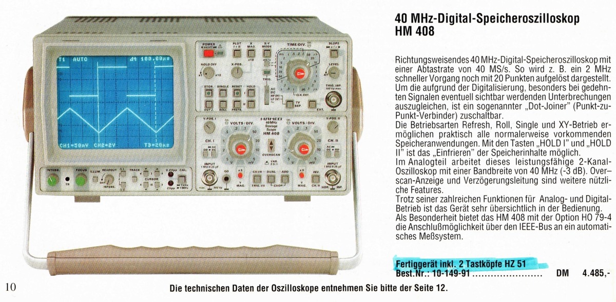

Zum Vergleich: Im ELV-Katalog 1995 habe ich das HM 408 als "gewünscht"
angestrichen. Damals rund 4500 DM. Was konnte es? 2 Kanäle auf einer
CRT. 40 MHz Analog-Bandbreite und 40 MSa/s Digital. 2×2kPoints. Readout
und Cursor. Die Mathematik-Funktion beschränkte sich auf Delta_U,
Delta_t und Frequenz als Kehrwert von Delta_t. CPU war noch ein Z80,
glaub ich. Dateninterface musste man natürlich noch extra kaufen.
Immerhin zeigte es schon den Triggerpegel absolut an. Eine Funktion, die
ich bei meinem aktuellen HM 1507 z.B. vermisse.
Und 4500 DM waren damals richtig viel Schotter! Für mich als Schüler
absolut unerreichbar.
Immerhin ist es mir gelungen, das HM 408 fast 20 Jahre später aus der
Bucht zu fischen und es zu restaurieren, so dass ich es aus
nostalgischen Gründen weiter in meiner Obhut behalten werde.
Das übliche HM 203 oder 205 wollte ich schon damals nicht, "weil es mit
seinen 20 MHz ja gar keinen CB-Funk messen kann". -- So dachte ich
damals.

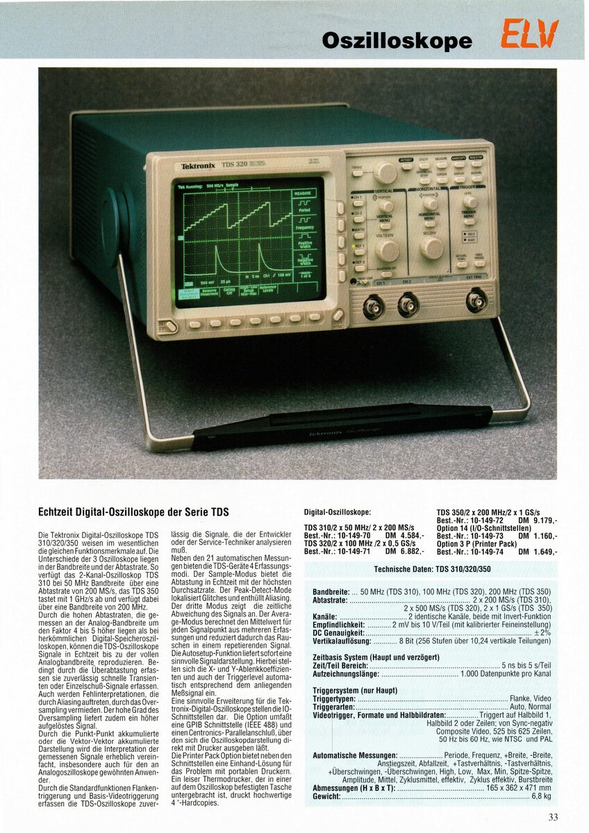

Aber bitteschön, das damalige Tektronix TDS-310 lag preislich im selben
Bereich und bot nur 2 Kanäle mit 50 MHz, immerhin schon 200 MSa/s und
sagenhafte 2×1kPoints.
Das übertrifft heute das vielzitierte einstiegs-Gerät Rigol DS1054Z für
rund ein Zehntel des Preises.
