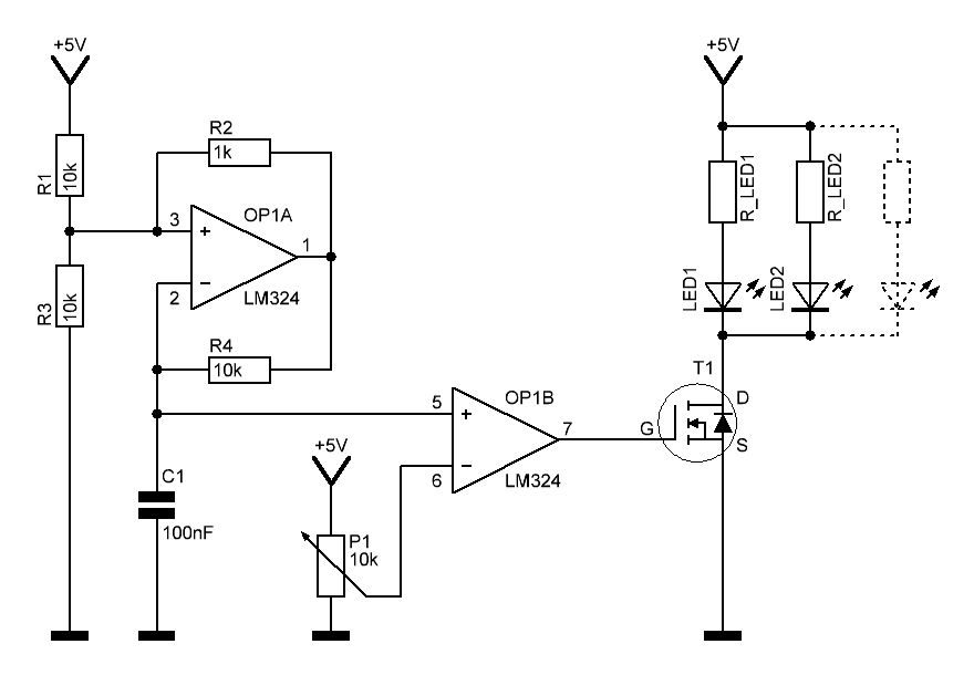

von tip (Gast)
Manfred W. schrieb:
> Wenn es eine Möglichkeit gibt das ganze ohne AVR aufzubauen wäre ich
> auch nicht abgeneigt.
Wenn es ganz ohne uC sein soll, geht es auch mit der angehängten
Schaltung mit z.B. einem LM324 (funktioniert auch an 12V, mit passendem
LED Vorwiderstand)
oder natürlich mit dem berühmten 555
z.B. http://www.atx-netzteil.de/pwm_mit_ne555.htm#Schaltung%202
oder
http://www.reuk.co.uk/LED-Dimmer-Circuit.htm
von Lokus P. (derschatten)
Was ist T1 für ein Typ?
Mit 5V wäre mir eh lieber.
Geht die Dimmung bei der Schaltung bis auf 0 runter?
und vor allem. Erzeugt die Schaltung eine gleichmäßige Dimmung?
von tip (Gast)
Das muss einfach ein Logik-Level-MOSFET sein (oder ein Transistor mit
Widerstand)
Hier war mal ein IRLU024N, du kannst aber einen kleineren nehmen z.B.
IRLML2502
Hier die Übersicht
http://www.mikrocontroller.net/articles/MOSFET-%C3%9Cbersicht#N-Kanal_MOSFET
Ja
Sie erzeugt halt einfach ein relativ einfaches PWM, mit linearem
Verlauf.
Vermutlich ist aber auch irrgend eine 555-Schaltung besser geeignet.
Oder bei höheren Ansprüchen doch mit einem ATTINY, dann kannst du den
Verlauf optimal per SW anpassen.
Probiere doch mal eine der 555-Schaltungen oder diese Schaltug aus, dann
siehst du ob sie dir genügen. Kannst ja mal nur eine LED anhängen, dann
brauchst du auch noch keinen Transistor.
