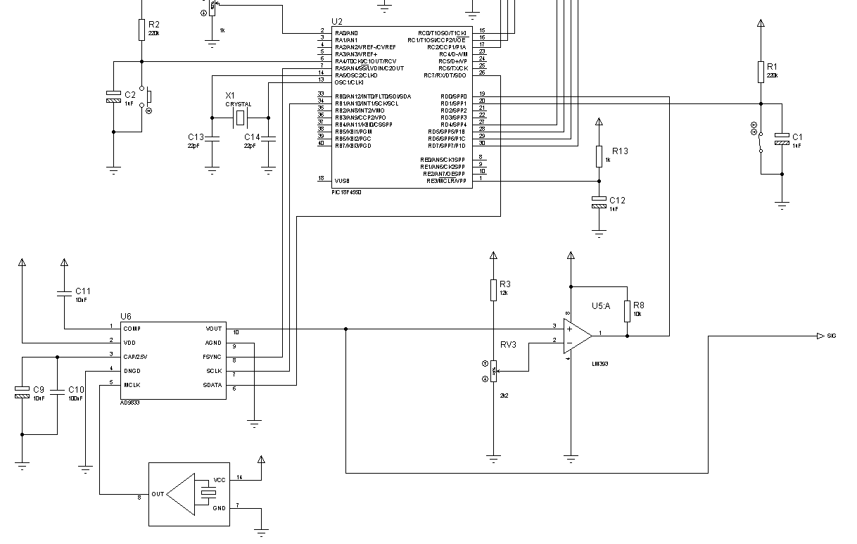

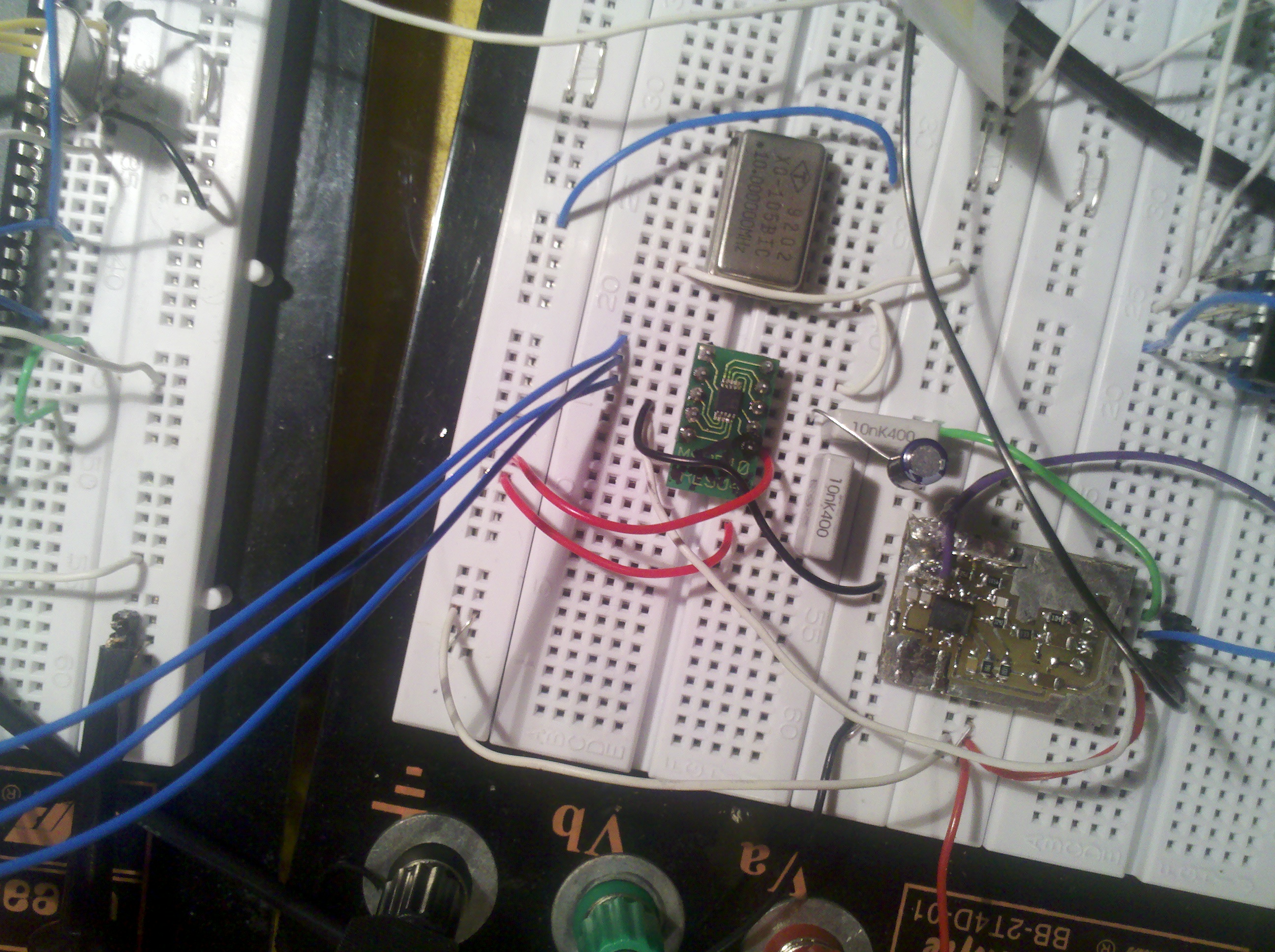

Hallo
ich habe einen Ad9833 am Prototypenboard nach Datenblatt verschaltet und
das funktioniert auch prächtig.
Der Verschleiss ist mir langsam aber unheimlich.. wenn ich das
Labornetzteil zu schnell an und ausschalte geht er kaputt , wenn die
Masse kurz ausfällt geht er kaputt , ich glaube mich zu erinnern dass er
sogar schonmal das zeitliche gesegnet hab als ich die Frequenz zu
schnell geändert hab...
muss ich das dann auch am print befürchten? wie sicher ich diesen Knirps
denn gut ab?

Allerdings bin ich bei Steckboardaufbauten immer sehr skeptisch was die
"Kontaksicherheit" angeht. Es ist durchaus möglich das da einige
Kontakte nicht so sind wie sie sein sollten und das es dadurch zu
Potentialverschiebungen kommt. Aber auch zahlreiche andere Dreckseffekte
sind möglich... So ist der Aufbau aufgrund de rSteckfedern ja auch mit
einem hohen Kapazitätsbelag versehen, was einerseits eine Belastung der
Ausgänge verursacht, andererseits eine Überkoplung von Signalen (auch
Störimpulsen und Spannugnsspitzen) auf benachbarte Federleisten sehr
stark "Fördert".
GEnerell sehe ich solche Aufbauten eher Kritisch und würde das
Steckboard bei allem was über ein paar diskrete Bauteile und einfache
(robuste) Transistoren hinausgeht eher sein lassen.
Lieber mal zum Lötkolben und LR Platine greifen. Gerade wenn man es mit
sensiblen Bauteilen oder schnellen Signalen zu tun hat. HAt man Bauteile
die man da nicht fest auflöten will macht man sich NUR FÜR DIESE
BAUTEILE eine kleine Fassung oder Aufsteckplatine fertig. Was bei dir
wegen dem SMD ja eh nötig war.

Woran merkst du denn, dass der IC defekt ist?
Hast du mal gecheckt, ob du wirklich genau nach Schaltplan verkabelt
hast?

Ja. das passt alles !
Es ist mir mittlerweile 4 mal passiert. Ich hab den Fluke im
Minmaxbetrieb am Netzteil hängen gehabt und das Teil hunderte male an
und abgeschaltet und nie wurde eine Spannung aufgezeichnet die grösser
war als das eingestellte (der Fluke is echt schnell , da seh ich am Oszi
weniger)
Einen habe ich sogar verbraten mit Steckernetzteil und
Spannungsregler....
die Symptome sind immer die gleichen : man legt die Betriebsspannung an
, auf die gleiche Weise wie immer , jedoch kommt aus dem ad9833 nur noch
Knistern und Rauschen , ich hätte gesagt das passiert jedes 30te mal...
dann ist er erfahrungsgemäss nicht mehr zu reaktivieren und reagiert auf
nichts mehr.
Ich hab noch 5 Stück, wenn ich bis zu deren Ende nicht herausgefunden
habe was ich falsch gemacht habe , wird diese Bastelei in den Rundordner
verfrachtet :)

nanu? vermisst du die auch im Schaltplan? alles was am Schaltplan ist
befindet sich auch im Aufbau.
Die Verschaltung hab ich praktisch aus dem Datenblatt übernommen (dürfte
sich um das eval Board handeln)

Hi
Ja. Sieh dir mal das EVALUATION BOARD im Datenblatt an.
>alles was am Schaltplan ist befindet sich auch im Aufbau.
Es kommt auch darauf an, wo sie sich im Aufbau befinden.
MfG Spess

Sind AGND und DGND zusammengeführt und angeschlossen? Auf dem Bild kann
man das schlecht sehen.
AGND und DGND dürfen max 0,3V abweichen.
Wie groß ist VCC (gemessen)? Ist aus dem Schaltplan nicht ersichtlich.
Vielleicht auch mal eine andere Position auf dem Steckbrett
ausprobieren, eventuell gibt es einen Kurzschluss unter den Pins (IC
durchgedrückt).

meinst du c6 bis c10?
ich hab die als Spannungsstabilisierung interpretiert.
c2 und c4 hab ich mir gespart , da die paralel zu c6 bis c10 hängen.
Wozu sind die gut? Sowas verbau ich hin und wieder an mikrocontrollern
mit höhrem Strombedarf wenn ich Angst hab dass nicht genug Energie
bereitgestellt wird bei einigen Schaltvorgängen.
Das shlimmste was passieren kann wenn die nicht da sind is das die
Versorgung ei wenig zusammenbricht bei zu hohem Leitungswiderstand oder?
Ich lass mih aber gerne aufklären!
ja sind.
5.0 Volt ziemlich genau via Labornetzteil. am ad 4.9irgendwas
> durchgedrückt).
das ist schon der dritte unabhängige Aufbau auf einem nagelneuen
Steckbrett mit der gleichn Problematik :)

Gast #2301010
Pete K. schrieb:
> Wenn die Probleme nur beim Einschalten/Ausschalten auftreten, dann
> solltest Du mehr Kondensatoren einsetzen.
> Abblockkondensatoren (100nF) so weit wie möglich an die Pins vom IC.
langsam fang ich euch an zu glauben :)
ich werd mal alles damit zukleistern und schaun was passiert
Gast #2301824
Immer diese elendigen Steckbretter!
Mein Rat: entwirf eine kleine, aber "richtige" Platine, wo sowohl der
DDS als auch das nachfolgende Filter und der steuernde uC drauf sind und
mache dir auf dieser Platine die benötigten Spannungen selbst, also z.B.
am Eingang ein LF-50 für's Grobe, dann von der 5V aus ein LF-33 und wenn
dein uC noch nen 1.8V braucht, dann von der 3.3V aus eben noch ein 1.8V
Regler. So eine LP kannst du an jedes Labornetzteil anschließen, zur Not
auch an nen Klingeltrafo, da in sich stabil. Ich mach das selbst bei
meinen Probierplatinen so und fahre damit gut. Die paar Pfennige für nen
Spannungsregler sind gut angelegt.
W.S.
