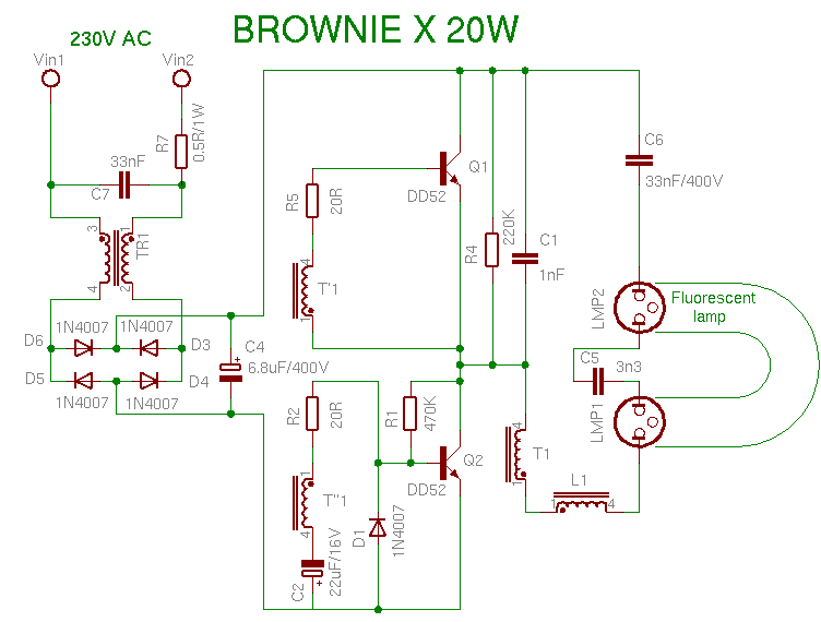

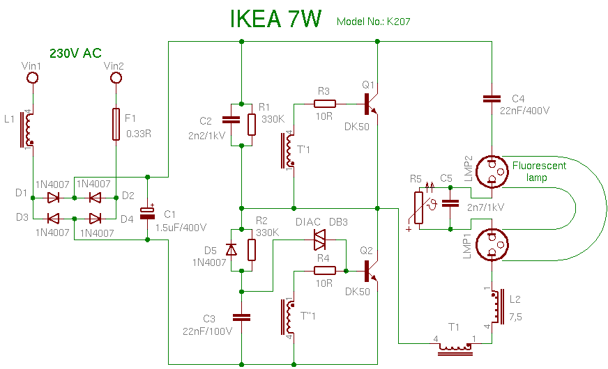

in so einer Energiesparlampe finden sich natürlich einige brauchbare
Teile, die man ausschlachten kann... Die Schaltung ist so wie sie ist
allerdings relativ unbrauchbar, wenn keine Lampe mehr dran ist :/ Aber
aus den vorhandenen Teilen sollte sich doch eine Schaltung bauen lassen,
die z.B. aus 9V oder 18V Hochspannung erzeugt. Ich hatte dazu folgende
Ideen.
Möglichkeit 1:
Mit den Transistoren einene astabilen Multivibrator bauen und mit
Treibertransistor und dem kleinen Trafo hochtransformieren und über
Gleichrichterdiode einen Kondensator aufladen.
Möglichkeit 2:
Mit einem Transistor und dem kleinen Trafo (? Drei Spulen auf Kern...)
eine Sperrschwingerschaltung (wie da:
http://mosfetkiller.de/?s=elektroschocker ) aufbauen und anschließend
noch mit dem zweiten Trafo hochtransformieren und evtl. dann Kondensator
laden.
Schön und gut, hat jemand noch bessere Vorschläge? Leider finde ich
nicht in jeder Lampe einen anständigen Trafo, oft sind da nur Drosseln
drin (und eben der kleine Trafo mit den drei Spulen) welcher
Schaltungsansatz mit einer Drossel wäre möglich? Außerdem, ist es mit
den Teilen aus der Lampe (und evtl. noch ein paar anderen
Standardteilen?) möglich eine Schaltung zu bauen die auch kleine Funken
0,5 cm schafft? Wie geht das am einfachsten?
So das ist jetzt glaub ich erst mal einiges an Fragen... Auf dieser
Seite: http://www.pavouk.org/hw/lamp/en_index.html bekommt ihr einen
groben Überblick was sich in so einer Lampe alles findet ;) die sind
sich eig. alle ähnlich.
Viele Grüße,
Drossel
#2302713

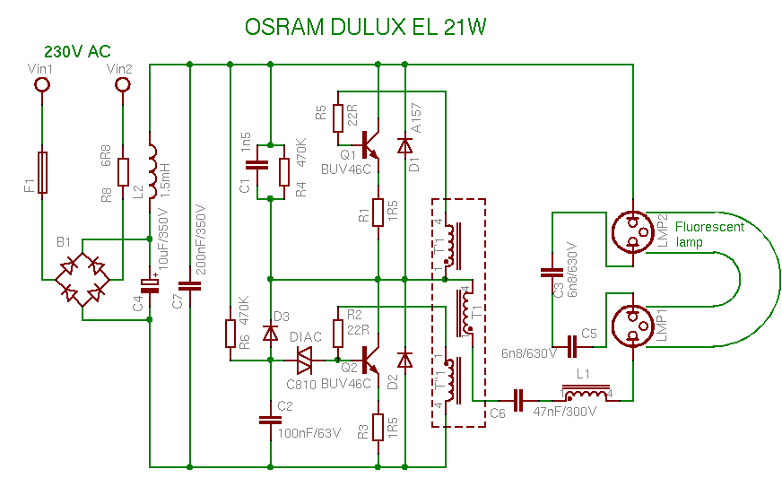

Wenn man die Anschlüsse für die Leuchtstoffröhre verbindet, hat man
einen selbstschwingenden Wandler, mit Uss von 325V an der einen Seite
der Induktivität. Dass die Lampe fehlt macht dem Wandler nichts aus, er
arbeitet eben im Leerlauf.
Bei manchen Exemplaren hat man sogar auf dem Kern noch freien
Wickelraum, in dem man ein paar Windungen als Sekundärwicklung
unterbringen kann: ergibt ein Schaltnetzteil mit einigen Volt als
Ausgangsspannung.
Eventuell könnte man auch mit einem Ringkern aus einer anderen Lampe den
Strom in L heraustransformieren.
Proleme sind dabei ausreichende Isolation zwischen Ausgangsspannung und
Netz (Sicherheit).
Und auch Störabstrahlung aus der Sekundärseite.
So mit Trenntrafo an 230V und Scope hab ichs schon ausprobiert, aber nie
genutzt, da fertige Schaltnetzteile sicherer sind.

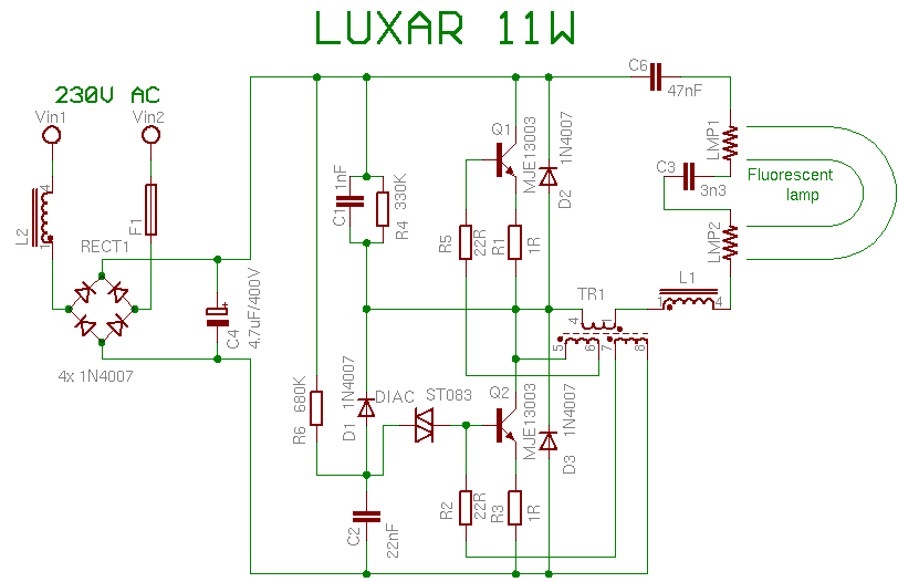

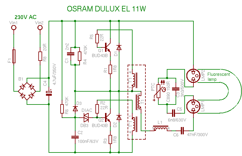

Wieso Luftspule? Es ist doch eine auf Ferritkern in Doppel-E-Form mit
Luftspalt gewickelte Spule.
Wenn Du die oben bei pavouk.org gezeigte Schaltung der Luxar 11W
ansiehst, ist sie mit L1 bezeichnet.
Die wird zum Trafo umgearbeitet.
Ich habe auch schon die Primärwicklung eines selbstgewickelten Trafo
anstelle von L1 angeschlossen und den Luftspalt so eingestellt, dass
ungefähr die richtige Induktivität primär vorhanden war. Eine
12V-5W-Lampe hat daran ordentlich geleuchtet, nur habe ich das Ganze
aufgegeben, da mir eine Spannungsregelung mit IC lieber war.
Auch fehlte mir die Möglichkeit, die Wandlerplatte ordentlich zu
befestigen.

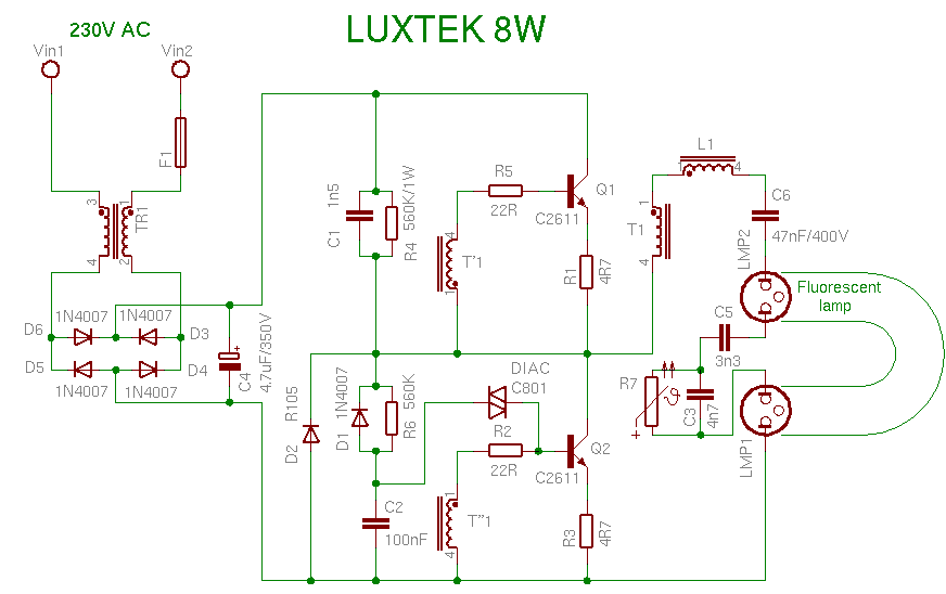

Anscheinend gibts da unterschiedliche Ausführungen. Die neue Schaltung
ähnelt dann ja stark den Halogentrafos. Diese haben ja interessanter-
weise eine gewisse Eigenstabilisierung, sodas sie die Spannung auch mit
stark unterschiedlicher Last recht gut halten.

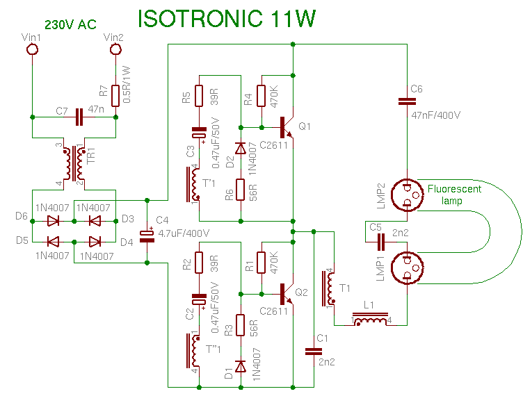

Jetzt hat es heute Nachmittag zum zweiten Mal innerhalb von ca. 4 Wochen
eine ESL "beerdigt" mit auslösendem LSS und dann natürlich Dunkel in
gewissen Bereichen im Haus.
Hersteller Isotronic, Laufzeit ca. 2 Wochen , Leistung 24 Watt E27,
Typ-Nr. 10114 , hat da jemand eventuell einen Plan von ?
Erkennen konnte ich daß da wohl eine Glassicherung direkt am Eingang
platziert "war" und nun verdampft ist.
Auf der Unterseite der Platine hat es einen Leiterzug verbrannt, ja was
könnte denn nun die Ursache oder der Defekt sein?
Passiert ist das mit Ausschalten einer anderen ESL am gleich
abgesicherten Strang, und natürlich höhrbar, nicht nur der LSS.
