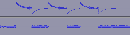

Hi
Ich habe dummerweise gedacht, die Soundkarte hat
Eingangsschutzschaltungen. Anscheinend nicht für meine Zwecke
ausreichend, denn ich habe meinen linken Audioeingang leicht
geschrottet. Nach einer Treiberneuinstallation wird wenigstens der Ton
wieder aufgenommen - nur wenn man die Balance regelt, treten komische
Effekte auf dem kaputten Kanal auf. Meine Vermutung: Könnte das mit dem
Entkoppelungskondensator etwas zu tun haben?
Auf die Soundkarte habe ich eigentlich "nur" 0-5V per PWM (250kHz)
gegeben, jedoch ohne Entkoppelkondensator, da ich meine meine Soundkarte
hat das am Eingang.
abgesehen davon, daß die Soundkarte mit den 250kHz ohnehin nicht viel
anfangen kann, schließe ich nicht aus, daß die 5V gestört haben könnten.
Ob es Eingangskondensatoren gibt, sollte ja schnell rauszufinden sein,
auch ob die Schaden genommen haben, vermute ich weniger.
Ansonsten dürfte das Sound-IC mit heute üblichen 3,3V betrieben werden,
da brinden die 5V dann die Klemmdioden zum Leiten und mite waas Ausdauer
wohl auch zum Sterben...
Naja, ist dann wohl Pech.

Ich hatte auch mal mit einem Rechner (Acer Aspire, vor etwa 6 Jahren) zu
tun, der hatte einen Eingang, sowohl für Line stereo, als auch mono
Mikrofon auf einer Buchse.
Durch den Speisewiderstand für das Mikro hatte ein Kanal einen deutlich
niedrigen Eingangswiderstand als der Andere. Das brachte, bei
hochohmigen Quellen auch immer eine verschobene Balance. Hatte dafür
einen Entkoppelverstärker mit niederohmigen Ausgang zwischengehängt.
mfG ingo
