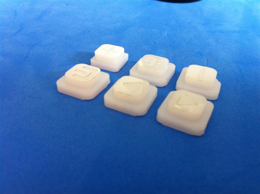

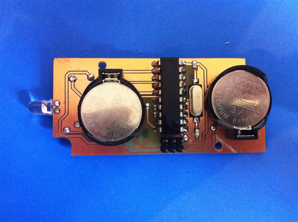

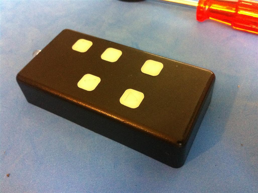

Ich habe mir in den letzten Tagen eine Fernbedienung gebaut.
Da ich seit einiger zeit vermehrt Wert auf gute Optik meiner Projekte
lege, habe ich mir viel mühe bei den Tasten gegeben.

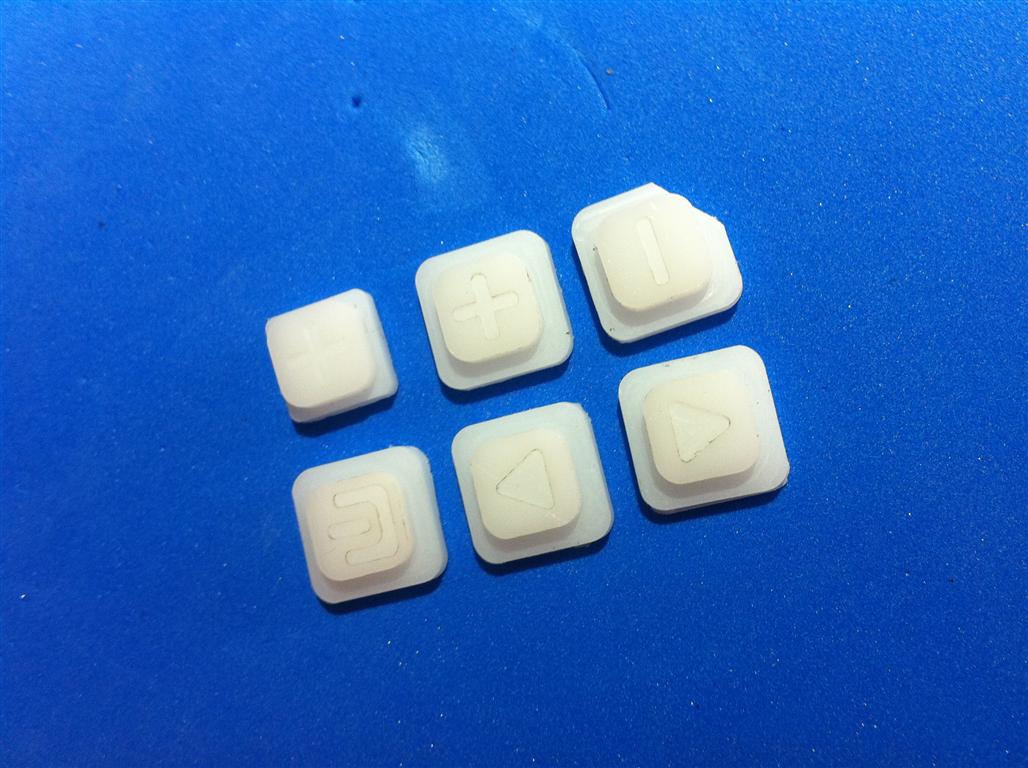

Herausgekommen sind milchig weisse Plexiglas Tasten mit sowas wie Icons
oder wie man dem auch sagen möchte.
Ich wollte euch diese Tasten hier mal zeigen.
Anbei sind Bilder der Tasten und meiner Fernbedienung.
Sie eignen sich hervorragend zum Einbau in ein Gehäuse um damit
darunterliegende Taster zu betätigen.
Falls jemand interesse an solchen Tasten hat, (auch mit eigenen icons)
kann dieser sich bei mir melde per PN oder als Antwort hier im Forum.
ich könnte mir vorstellen für ein paar Euro ein paar von diesen Tasten
zu fräsen.
Die Ecke ist absichtlich abgetrennt worden.
Wie man sieht gibt es auch noch eine "small" edition der Tasten...
Würde mich über Kommentare und Anregungen freuen...

Schick! Jetzt musst du nurnoch das Seifenkisten-Design vom Gehäuse
ändern, dann sieht das richtig gut aus. :)

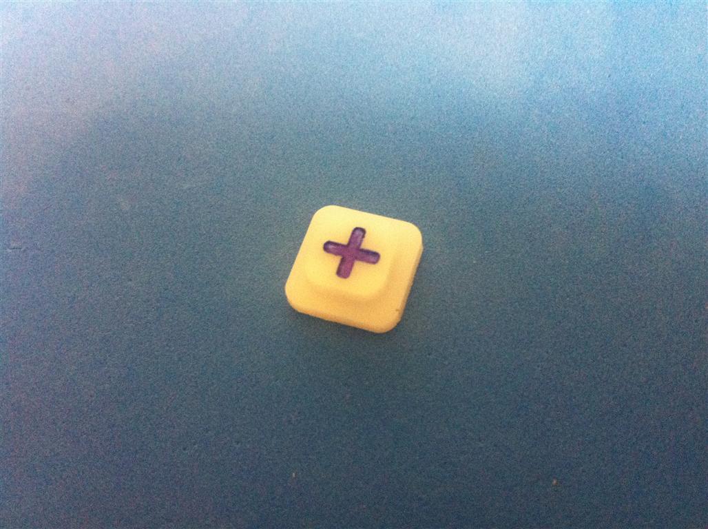

Hast du mal probiert, die Gravur mit Farbe auszulegen? Auf den Bildern
scheint die Beschriftung schwer erkennbar zu sein, wirkt vielleicht auch
nur so.
Hast du zufällig dünnes Plexiglas (0,5mm z.B.) in transparent da? Du
könntest mal probieren über die gefärbte Gravur einen Deckel zu kleben.
Dann kann man die Tasten zwar nicht mehr "erfühlen", dafür bleibt aber
die Farbe in der Gravur und man hat eine schöne Oberfläche.

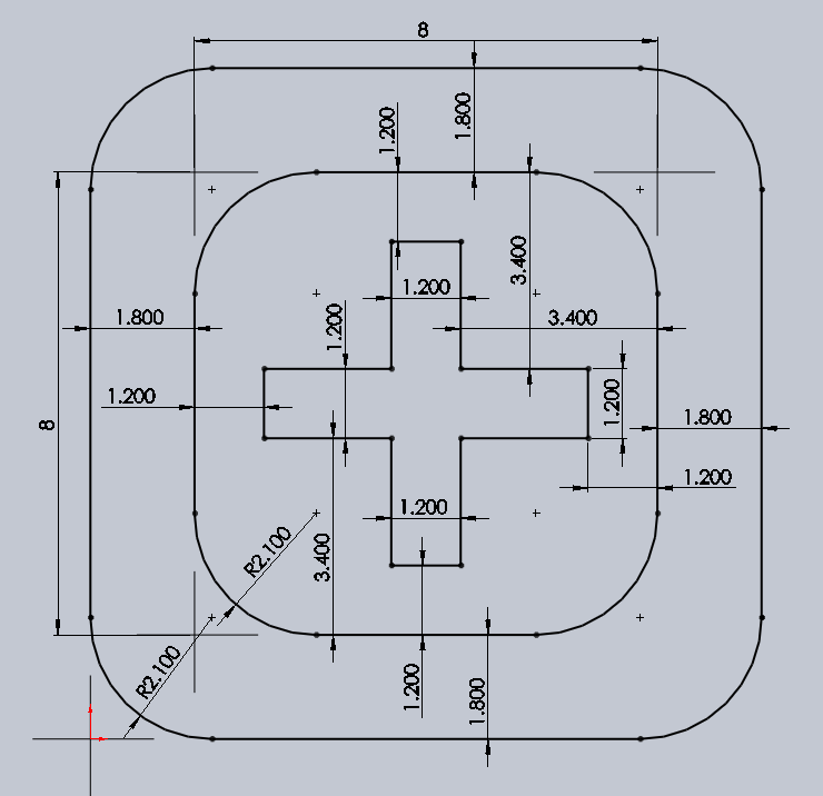

Das sieht interessant aus. Ein paar Fragen dazu hätte ich noch.
Ich kann es mir nach den Fotos nicht gut denken: Welche Maße haben die
Tasten? Länge, Breite, Höhe? Was wäre das mögliche Minimum?
Auf den Fotos sieht man an den Fräskanten innen einen dunklen Rand.
Woher kommt der? Lässt er sich vermeiden oder entfernen?
> nur so.
Hab ich grade gemacht... Einfach mal mit einem Edding....
Minimum ist derzeit 1mm (mein fräser hat diesen durchmesser) 0.4mm ist
der kleinste kaufbare fräser.
Wegen den Massen, ich habe dir eine Technische Zeichnung angehängt.
Höhe ist 4.5mm Der untere Rand ist 2.2mm und der obere 2.3mm
Vertiefung 0.3mm
Das ist Dreck welcher sich durch die Benutzung in der Vertiefung
gesammelt hat. Die Tasten kommen selbstverständlich mackellos aus der
Fräse...
> Vertiefung 0.3mm
Das ist noch lange keine techn. Zeichnung, und "Massen" meinst du auch
nicht..

Ich glaube Du hast mich da missverstanden. Da Du die Fräserdurchmesser
angibst, scheinst Du meine Frage so verstanden zu haben, als wenn ich
nach den minimalen Maßen einer Linie/Struktur des Logos gefragt habe.
Eigentlich wollte ich aber wissen, welche minimalen Maße die ganze Taste
haben kann. Also der minimale Wert der Länge und Breite die ich aus
Deiner Zeichnung momentan als 8 + 1,8 + 1,8 = 11,6mm ablese. Es wäre
nett, wenn Du mir das angeben könntest. Ich stelle mir vor eine Reihe
von SMD-Tasten neben und übereinander anzuordnen. Da wäre die Zielgrösse
von etwa 7 * 7mm nötig. Meinst Du das ginge?
Kannst Du für die Logos auch dxf oder andere Zeichnungen annehmen?
> haben kann.
Grundsätzlich unendlich klein... also 0.5mm ist z.B. auch möglich...
Lediglich die Höhe wird durch das Material bestimmt... Eigentlich 5mm
Plexiglas aber gemessen ist es 4.5mm
dxf und dwg sind die einzigen sinnvollen Formate welche ich verwenden
kann.
