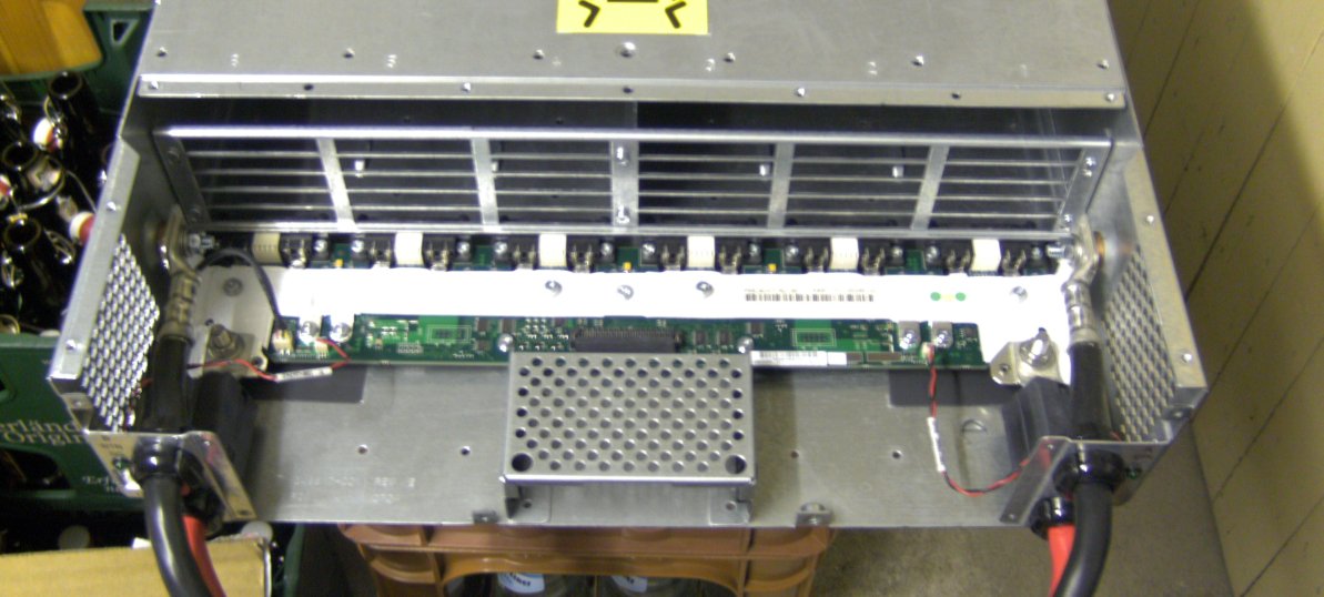

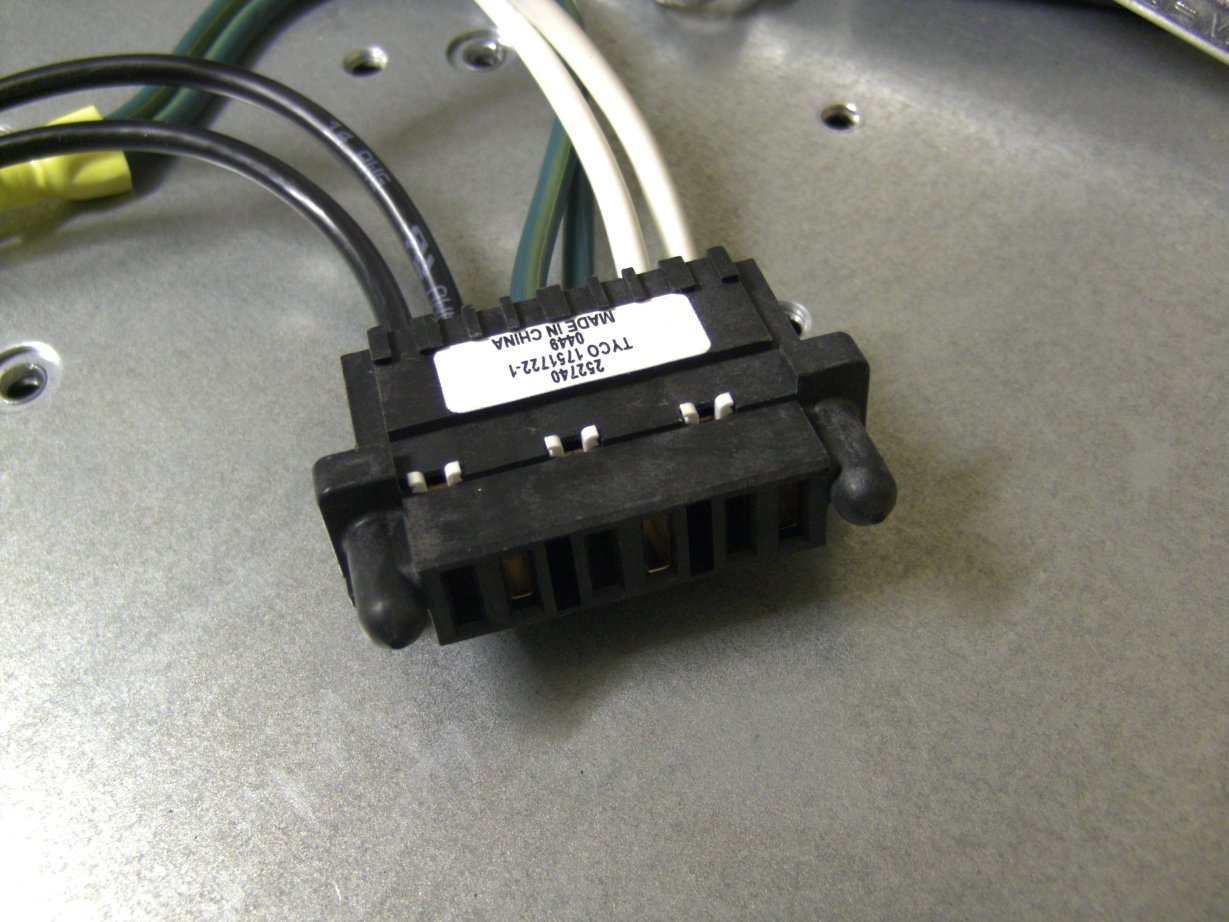

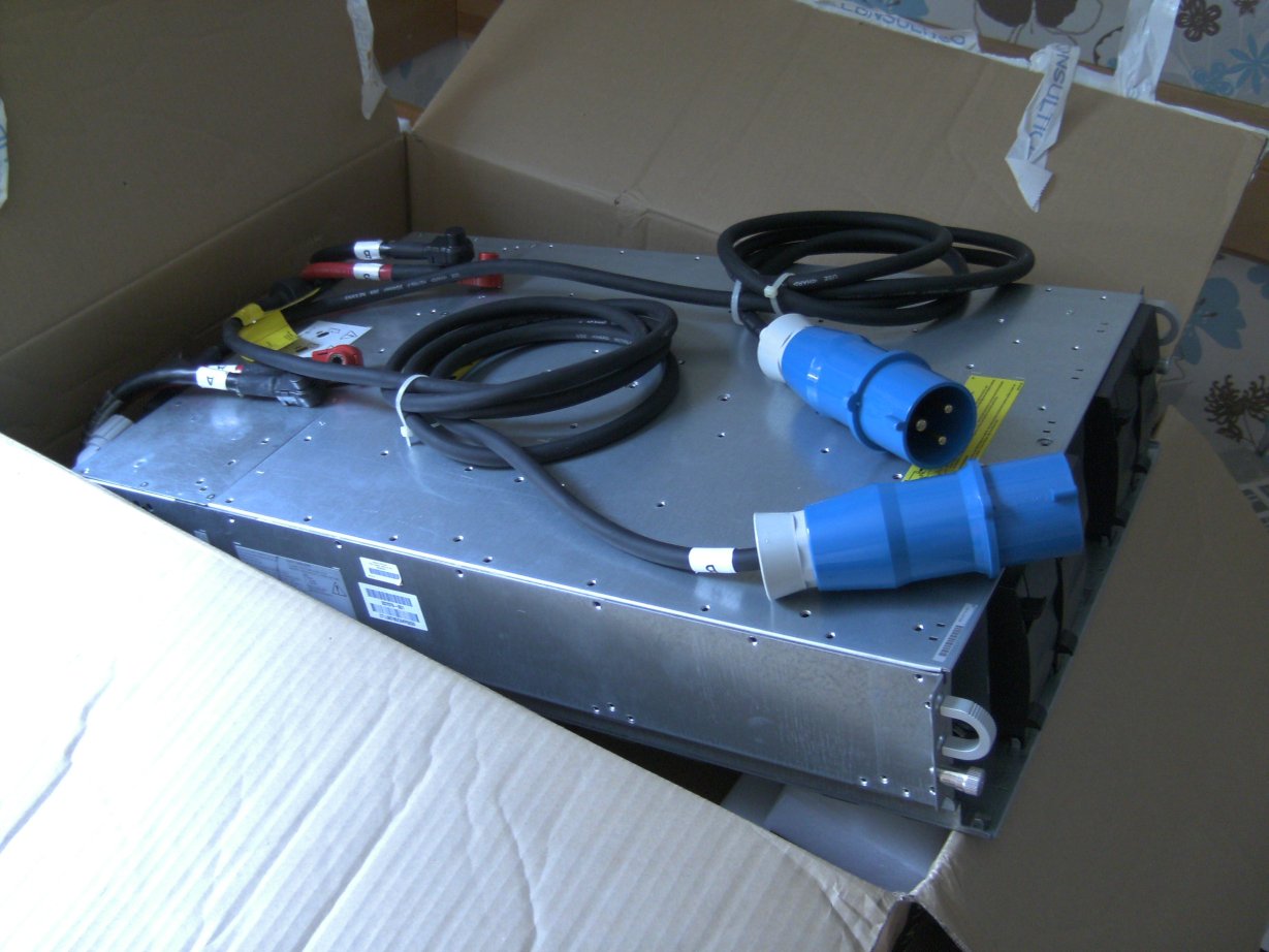

Persönliche Seite #2303048
Habe letztens ein HP Netzteil-Rack für 48V Server geschossen. Ein paar
Bilder siehst du im Anhang. Den Namen dieser Steckverbinder (mit Roter
und Schwarzer Leitung) weiß ich aber nicht.
Die Kombinationssteckverbinder sind PWRBLADE von FCI:
http://portal.fciconnect.com/portal/page/portal/FcicntPublic/PwrBladeCableConnectors

@Simon Den namen dieser Stecker weiß ich leider auch nicht.
Die sind wohl darauf ausgelegt, dass sie beim Einschieben auch gleich
die Verbindung herstellen.
