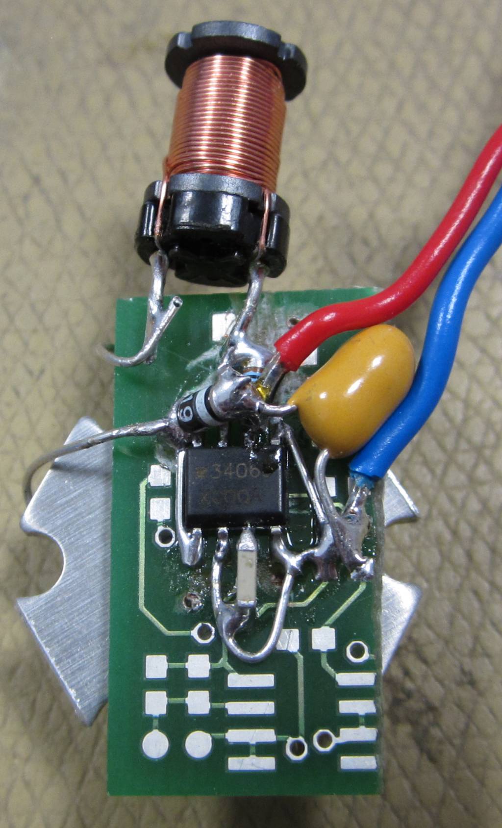

von Andi K. (aykay90)
So sieht mein Board aus. Die Drossel musste ich ersetzen, da ich bei der
Dimensionierung nicht auf den Strom geachtet habe und mir das dann mein
Board per Rauchzeichen mitgeteilt hat ;-)
Die zwei Drosseln haben gemessen eine Induktivität von insgesamt 305.7
uH.
Die Schaltung funktioniert auch gut bei ca 200mA und 15- 20V am Eingang.
Bei ca. 300- 400mA wirds dem IC etwas zu spassig und er überhitzt.
Wenn man jetzt da nichts mehr machen kann würde ich die Schaltung nehmen
welche mir Falk Brunner vorgeschlagen hat.
Gruss Andi
von PeSte (Gast)
Deine Diode ist eine normale Diode, bitte Schottky-Diode nehmen. Du
solltest dir auch nochmal die Dimensionierung deiner Feedbackbeschaltung
anschauen.

von (prx) A. K. (prx)
> uH.
Und wo liegt die Sättigungsgrenze der Drossel(n)? Deine Dimensionierung
liegt bei 1,5A - und beim MC fliessen die dann zeitweilig auch!
Yep, die Diode ist natürlich für einen Switcher völlig unbrauchbar.
von Sven P. (Gast)
Eine schnellere Diode, eine größere Spule und etwas schneller takten,
denke ich. Ich experimentiere auch gerade mit dem Regler herum :-)
1nF als Zeitkonstante ist viel, geh mal auf die Hälfte runter, du
kriegst ohnehin noch parasitäre Kapazität dazu. Den Kondensator dann
näher ans IC, deutlich näher, die Leitung geht ja quer durchs Board!
1.5A ohne externen Schalttransistor ist beim MC34063 aber jenseits der
Spezifikation.

> Puh, ich kann leider nicht sagen wo diese Sättigungsgrenze liegt.
> Dazu müsste ich das Datenblatt zuerst finden. Die zwei Drosseln habe ich
> aus der Krempelkiste genommen und den Strom, die sie vertragen anhand
> des Leiterquerschnittes abgeschätzt
Na da schätze ich auch mal:
Die sind vorne und hinten nicht ausreichend.
Ab 300mA gehen die in Sättigung.
Kauf dir halt eine richtige Spule, du wirst schon sehen,
daß die deutlich grösser ist. Und bau die nächer an die
Platine, auf bzw unter die Platine, nicht 10cm weit weg.
Eine 1N4004 als Diode ist ebenfalls komplett ungeeignet.
Das steht auch sicher nicht so im Datenblatt.
Deinen Aufbau musst du nicht einstampfen,
obwohl der Kram mit dem Poti ziemlich überflüssig ist.
Festwiderstände reichen, achte lieber darauf,
daß die auch die Leistung vertragen. Daher ist
die Parallelschaltung gut weil es dadurch keine
gewickelten Drahtwiderstände sind.
von Michael A. (Gast)
A. K. schrieb:
> sonst sättigen die Spulen und der MC raucht durch Überlastung weg.
Waren das nicht gerade die Eingangs geschilderten Symptome?
Vielleicht ist irgendeine Spule mit bei Kleinstströmen gemessenen
Induktivität nicht gerade das richtige. Nicht ohne Grund wird im
Datenblatt bei den sogenannten Power-Induktivitäten die Induktivität als
Funktion des Stromes angegeben.

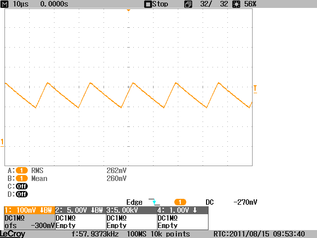

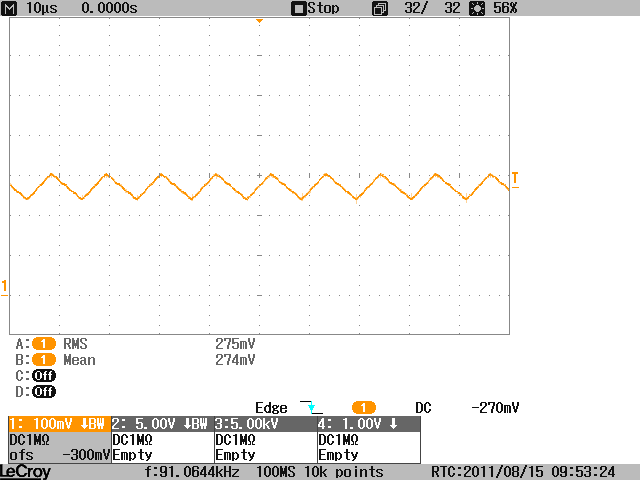

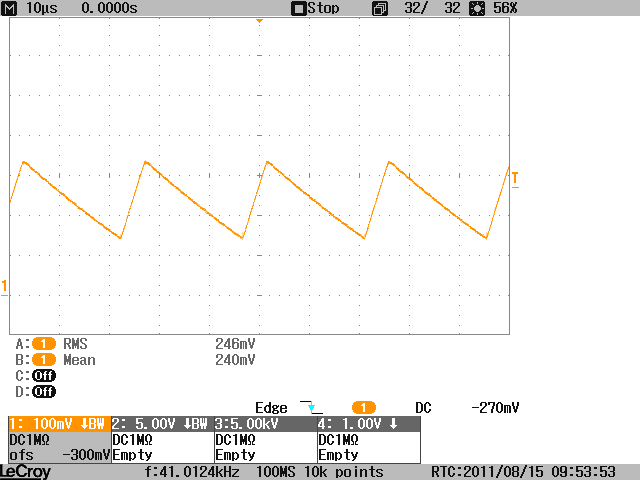

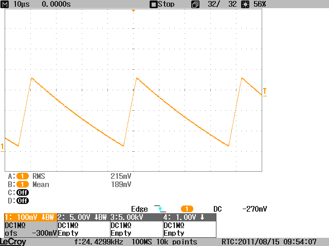

von Falk B. (falk)
So, hier die Messung. Es ist eine einfache 1W LED, grün, UF ~3,32V siehe
Anhang.
U_ein  I_ein   P_ein  f     I_aus   eta
V       mA       W     kHz   mA     %
10      113    1,13    88    275    80
15      70     1,05    57    262    82
20      50     1,00    40    246    81
30      26     1,06    24    215    67
MfG
Falk

von MaWin (Gast)
> Ach ja, die Schaltung ist fast so wie im Artikel
Dann ist ja wohl was megafaul mit der Schaltung,
wenn ein Schaltregler nicht bei Ipk abbricht,
mit konstanter Frequenz.
Es sieht nach konstanter On-Zeit aus,
wobei die off-Zeit immer bis auf ein Absinken unter einen bestimmten
Level wartet.
Auch ist der geregelte Strom eher nicht geregelt, wenn er von 215mA bis
275mA schwankt.
von Falk B. (falk)
@  MaWin (Gast)
Erst denken, dann reden
Doch, das tut er.
Das ist nunmal die Eigenschaft des Oszillators im MC34063, die
Frequenz schwankt mit der Eingangsspannung, Take it or leave it.
Ist es aber nicht, die ON-Zeit steigt gerningfügig.
>Level wartet.
>275mA schwankt.
Es ist eine einfache Schaltung, für die der IC so nie gedacht war. Und
10-30V ist schon ne Menge Holz. Optisch nimmt man die Schankung nur
wahr, wenn man zügig die Spannung ändert (und nicht direkt in die LED
schaut, autsch)
Hoppla ich hab oben vergessen das Schema anzufügen, habe das aber jetzt
gemacht -> siehe Anhang.
Zu den Screenshots, das hat bei mir ähnlich ausgesehen bei dem ersten
Schaltungsaufbau.
Jedoch ist mir gerade da der IC überhitzt, das kann aber auch an der
Spule liegen die ich da verwendet habe.
Mit dem zweiten Aufbau bekomme ich ein etwas anderes Bild, werde heute
sonst mal nachmessen und ebenfalls Screenshots erstellen.
Kann ich das im Schema gezeichnete so anwenden?
Gruss Andi
von Falk B. (falk)
@  Andi K. (aykay90)
Dein "Schema" nennt man Schaltplan, un er  ist immer noch genauso
grausam wie vorher. Das Symbol für den MC34063 ist Schrott.
Das Signal ist die Spannung über R1, allerdings war die Masse vom Oszi
an VCC angeschlossen, darum auch die Invertierung.
Ja.

Und wenn mir diese Bemerkung erlaubt ist, deine Lötkunst ist ästhetisch
gesehen auch nicht gerade ein Augenschmaus ;-)
Aber wie gesagt, es erfüllt seinen Zweck und auf dem Print sieht's ja
dann auch ordentlich aus.
Quick & Dirty!
> Doch, das tut er.
Was meiner Meinung nach der Grund dafür ist, warum der Mittelwert des
Stromes bei höherer Spannung kleiner wird. Nämlich deswegen, weil der
Stromripple größer wird. Und somit größere "Stromtäler" entstehen, was
sich natürlich auf den Mittelwert auswirkt.
> schaut, autsch)
Bei fester Eingangsspannung kann man den ja auslegen. Den Mittelwert des
Stromes (nicht Ipk) kann man dann ja per Spice o.ä. Errechnen lassen.
Geht natürlich auch per Hand, wenn man möchte.
Aber man sieht schon, dass er dafür nicht so richtig geeignet ist.
