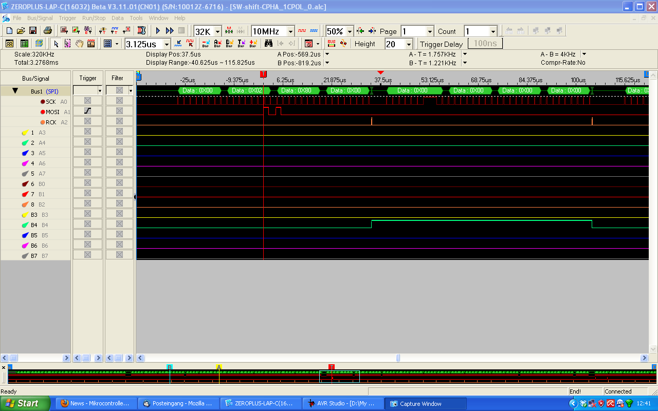

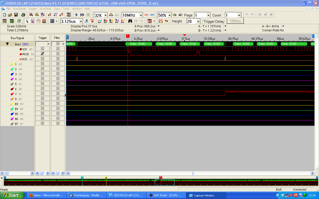

Es handelt sich hier um den Attiny45-20PU mit int. RC-Osc@8MHz
von Murphy S. (student-f)

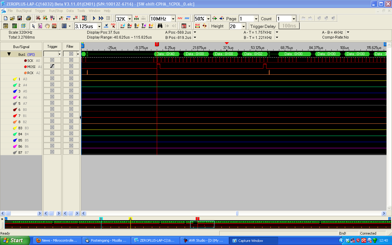

sollte einer an diesem verregneten Sommertag etwas Zeit haben, so möge
er sich doch die beigefügten Screenshots anschauen :-)
Zur Problematik neu:
Ich habe 4 Shiftregister, die erst alle Daten erhalten und danach den
RCK bekommen (damit alle gleichzeitig gesetzt werden!) Allerdings wird
in meinem Code etwas schief laufen, nur ich blicke gerade nicht durch
welches. Code s.O. !
array[a1][b1] = TRUE; // a wird immer an der richtigen Stelle erzeugt. b
"springt in der Shiftausgabe "hin und her". Eig. Soll in diesem Fall
erzeugt werden:
x40x0x02x0.PNG  das sollte immer beim 256. mal auftauchen. Leider weiß
ich nicht, wie ich mit dem Zeroplus zählen kann, ob es z.B. immer bei
den x-Aufruf der SChleife passiert oder nicht. Das wäre ja nen Debug
gewesen, den ich nur nicht machen kann, oder weiß wie er zu machen
wäre..
Viele Grüße
