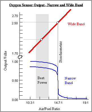

Die Einstellung über solche einfachen(wenn auch beheizbaren) Sprungsonden würd ich lassen. Funktioniert zwar, ist aber nicht sonderlich genau(für Vergaser reichts vielleicht). Was Du bräuchtest, wären Breitbandsonden, in Englisch auch Wide-Band-O2-Sensor genannt(für google). Gibt's verschiedene, z.B. NGK, HKS oder von Bosch die LSU4, welche die bekannteste Darstellt. Diese Sonden benötigen aber eine Regelung der Heizspannung und die Auswertung ist auch net einfach, da sie eine spezielle Elektronik benötigen und geeicht sein müssen. Gibt aber ein DIY-Projekt dazu: http://www.megasquirt.info/PWC/ Allerdings Englisch und das Ganze kostet sicher auch ne hübsche Stange Geld, vorallem bei der Abstimmung der Sonde benötigt man verschiedene Gase. MfG Barti
#170066
@ Mike Nimm's nicht so schwer. Im übrigen ist es kein Plagiat. Die Quelle (Elektor 2003) ist angegeben. Solche Seiten können, obwohl laienhaft gemacht, Lust machen in der Richtung selbst was zu machen. @ Barti Die Funktionskurve für einen Wide-Band-O2-Sensor sieht wesentlich besser aus als für einen Narrow-Band-O2-Sensor. Da wird ja mit MegaSquirt ein komplettes Einspritzsystem im Selbstbau entwickelt. Respekt!
