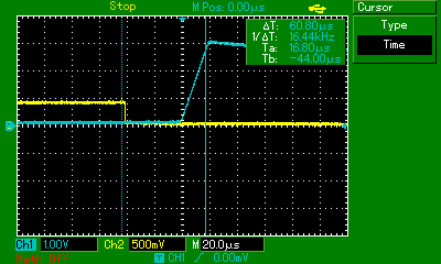

Meine Aufgabe besteht darin, mit einer Photodiode zu erkennen, wann eine
Lichtquelle (zB. LED) eingeschaltet wird. Dabei sollte das mit einer
Frequenz oberhalb von 50 kHz möglich sein. Der Ausgang der Schaltung
soll von einem AVR verarbeitet werden.
Dazu habe ich die Schaltung aufgebaut:
http://www.mikrocontroller.net/articles/Lichtsensor_/_Helligkeitssensor#Konstantstromquelle_mit_Transimpedanzverst.C3.A4rker
Als Photodiode benutze ich eine SFH 203. C1 habe ich mit 15p bestückt.
Als OpAmp benutze ich den vorgeschlagenen LM358. Versorgt wird das ganze
über einen 9V-Block. Da ich einen einstellbaren Arbeitspunkt haben
wollte, habe ich den zweiten OpAmp aus dem LM358 als Comparator
beschaltet und vergleiche den Ausgang des ersten OpAmps mit einer per
Poti einstellbaren Spannung.
Um die Funktion zu testen habe ich eine LED vor die Photodiode gebaut
und messe mit einem Oszi einerseits die Spannung an dieser LED (Gelb /
am negativen Beinchen der LED; darum 0V == LED an) und andererseits den
Ausgang der Schaltung (Blau).
Im Prinzip funktioniert auch alles richtig, nur viel zu langsam. Ich
schaffe so nur Verzögerungen von 60 µSec. was etwa 16 kHz entspricht.
Auch wenn ich schon vor dem Comperator messe, komme ich zu ähnlichen
Ergebnissen.
Was könnte ich verändern, um meinem Ziel (Bandbreite > 60 kHz) näher zu
kommen?

Hmm, wenn ich das so sehe würde ich sagen 40µs steckt ein Teil der
Schaltung in der Sättigung und die Rampe ist dann die max.
Anstiegsgeschwindigkeit des OPs.
Misst du hinter deinem LM358 Komparator oder direkt nach dem
Transimpedanzverstärker?
Wenn hinter dem Komparator, dann messe noch mal vor dem Komparator, ich
könnte mir vorstellen, daß der für diese Sättigungs-Totzeit
verantwortlich ist.
Besser wäre einen echten und deutlich schnelleren Komparator zu
benutzen.
Ob der LM 358 als Transimpedanzverstärker für deine Anwendung schnell
genug ist müssen die mit mehr Praxiserfahrung hier beurteilen.

Ich würde auf jeden Fall einen deutlich schnelleren OP nehmen. Die
Bandbreite wird definiert für -3dB Du weisst wieviel -3dB ist?
von Purzel H. (hacky)
Die angegebene Schaltung ist gut fuer DC  und dann hat sich's etwa. Eine
Photodiode wird schnell wenn man sie vorspannt. Ein LM358 ist auch nicht
die passende Wahl fuer Geschwindigkeit. Nimm da was Schnelleres. zB ein
LF356.

Rechne, abgesehen von dem Verstärkungsbandbreitenprodukt des verwendeten
OPs, mal die Grenzfrequenz von dem TP aus, den du da in der
Gegenkopplung eingebaut hast.
Was soll der OP da machen. Für schnellere Flanken könnte auch ein
Schmitt-Trigger helfen.

So, ich habe den LM358 gegen einen NE5532 ausgetauscht und dem eine
negative Versorgungsspannung spendiert. Ansonsten habe ich die Schaltung
nicht verändert. Ich komme jetzt auf eine Frequenz von 200 kHz.
von Michael (Gast)
Eine weitere Maßnahme wäre eine Vorspannung über der PD zum verkleinern
der Sperrschichtkapazität, damit die Signalflanken gleich an der Quelle
steiler sind.

Schön und gut, aber der olle LM358 hätte es auch problemlos getan. Wenn
man weiß was man tut.
Erstens braucht kein Mensch 3V und mehr Aussteuerbereich hinter dem
Transimpedanzverstärker, wenn man danach auf einen Komparator geht. Da
reichen 100mV locker. Der LM358 ist hier eindeutig duch seine
Anstiegsgeschwindigkeit (slew rate) begrenzt, sieht man eindeutig auf
dem Bild.
Und übersteuerung ist auch sehr schlecht.
