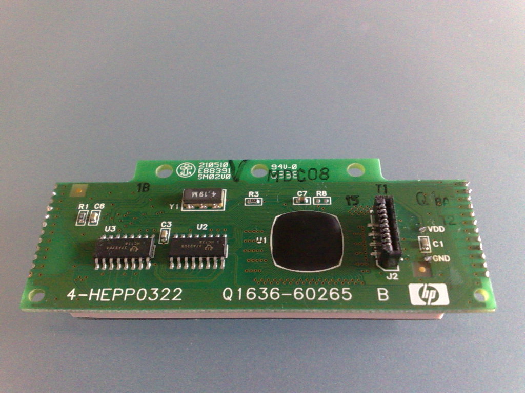

Hi!
Ich brauche eure Hilfe. Es geht um folgendes.
Neulich habe ich einen alten HP officejet 6110 ausgeschlachtet.
Dabei bin ich auf dieses Display gestoßen. Lässt sich damit nochwas
anfangen?

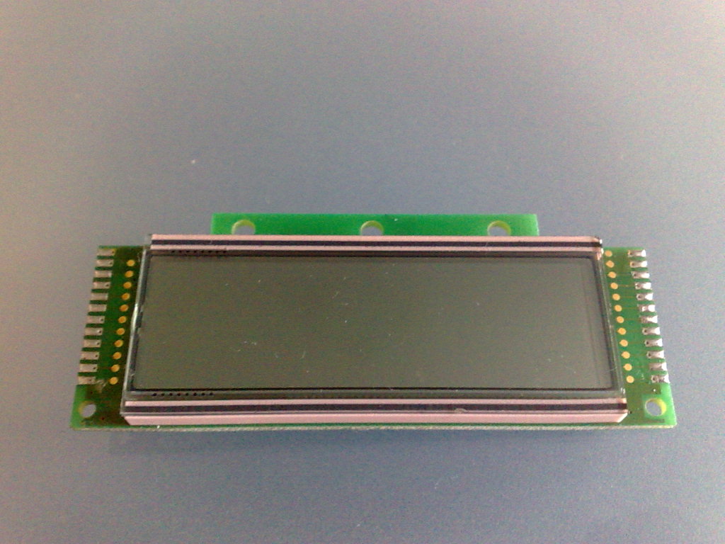

Es ist ein 2x16 Zeichen LCD Display. Nach genauerem hinschauen sah ich
das dieses ungewöhnlich viele Anschlüsse besitzt (siehe Fotos). Auf der
linken sowie rechten Frontseite befinden sich 12 Pins.
Controller lässt sich schlecht ermitteln. Könnte ein HD47780 sein oder
ein spezieller von HP? Auf der Rückseite befinden sich zwei weitere ICs
mit der Aufschrift:
37A22D8
HC138
Neben dem Controller befindet sich noch eine Buchse mit 9 Pins (rechts
neben dem Controller).
Nun zu meiner Vermutung. Die äußeren 24 Pins führen größtenteils zu den
Tastern im Frontpanel. Daher denke ich das diese Pins für die Taster
zuständig sind und die Buchsenleiste zur Ansteuerung? Außer dem Display
hab ich nur noch ein paar Schrittmotoren und Flachbandkabel. Den Rest
hab ich leider nicht mehr.
Kommt man irgentwie an ein Datenblatt, Anschlussbelegung oder Sonstiges?
Hab schon nach vielen HP Teile im Netz gesucht und Daten gefunden,
allerdings noch nichts zu dem Display.
Bin für jede Hilfe dankbar!

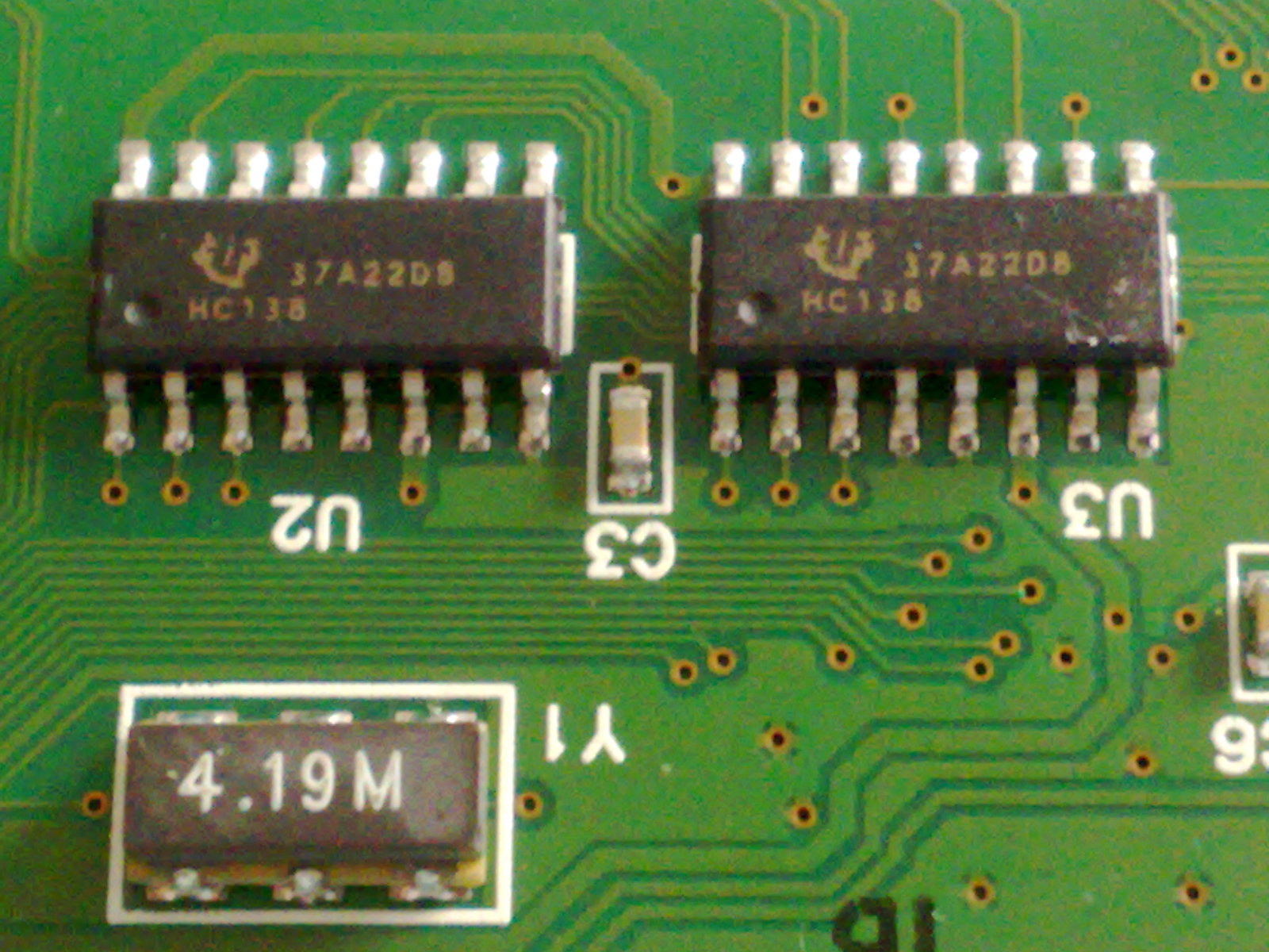

#2304685
> mit der Aufschrift:
> 37A22D8
> HC138
Vermutungen:
Sind das vllt. 74HC138 (3-to-8 line decoder/demultiplexer; inverting)?
Dann ergibt das zusammen mit den Anschlüssen seitlich einen Sinn:
gemultiplexte Tastenanschlüsse seitlich am Display, die Abfrage hat eine
eigene Enable-Leitung am 9pinner und Teilt sich die Datenleitungen mit
dem Display.
Das 44780 Display wird vermutlich auch über den 9pinnigen Anschluss
steuerbar sein und hat auch einen eigenen Enable(Datenleitungen
Displayseitig Hi-Z).
Auf dem 9pinner liegt logischerweise auch die Stromversorgung.
mfg mf

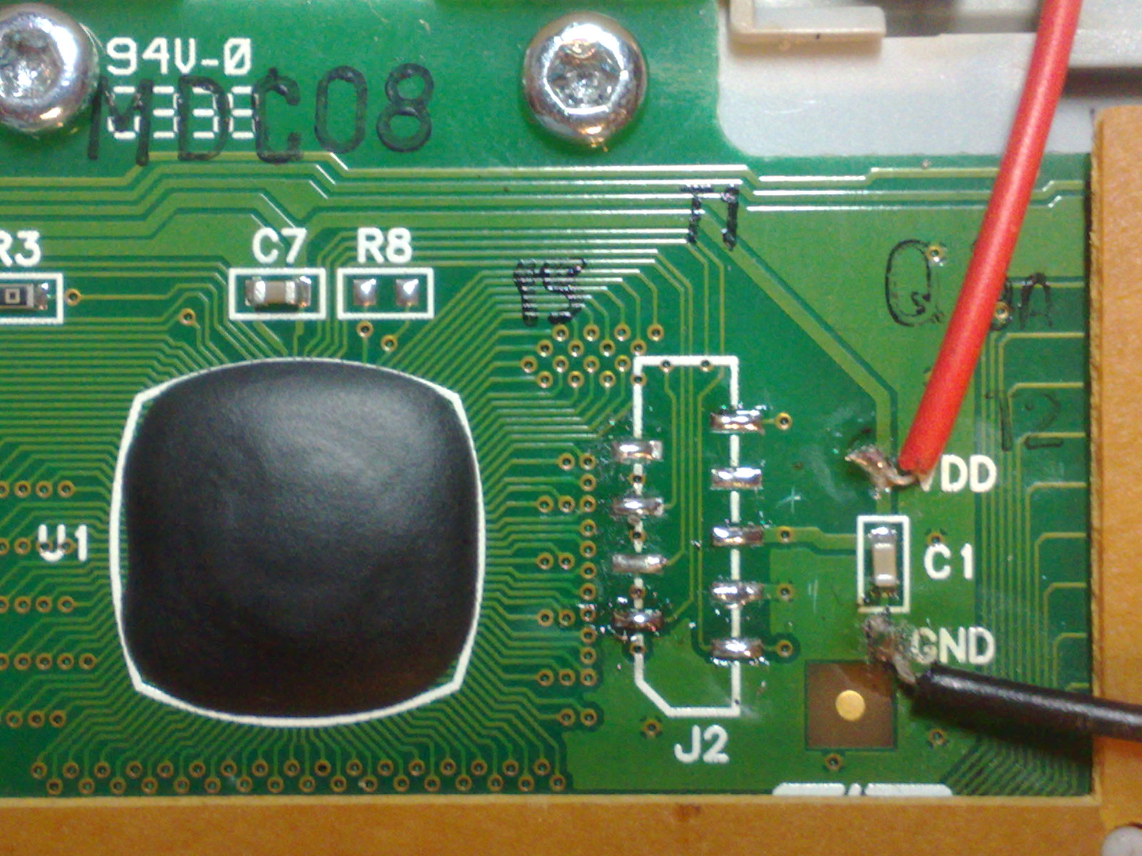

Es gibt Neuigkeiten:
Ich habe vorhin das Display an 5V gehängt. Sobald ich die
Versorgungsspannung einschalte, werden alle Zeilen und Spalten des
Displays sichtbar. Allerdings ist der Kontrast ungewöhnlich niedrig. Die
Balken sind dabei nur in einem schrägen Betrachtungswinkel sichtbar.
Ich würde mich hammermäßig freuen wenn ihr noch etwas mehr über die
Anschlussbelegung der Buchse herausfinden könnt.
Ich bin für jede weitere Hilfe zur Belegung oder Infos dankbar!

Gast #2305630
Hi Minifloat,
Mini Float schrieb:
> Gibt es einen Spannungsteiler aus zwei SMD-Widerständen, der VCC/GND
> teilt und den Mittelpunkt dem vergossenen Klecks-IC bereitstellt?
Ich habe bisher keinen Spannungsteiler finden können. Es sind nur 2
Widerstände auf der Platine (0 Ohm und 18 Ohm). Ich hab gestern nochmal
2 Stunden an der Platine rumgemessen. Aber konnte nirgentwo etwas
finden, was den Kontrast verändert.
Mini Float schrieb:
> R/W wird meist nicht aktiv beschaltet, sondern so, dass man nur aufs
> Display schreiben kann.
Geb ich dir recht. Sehe ich auch so. Ich denke mal das R/W mit auf GND
liegt.
Ich hab oben nochmal zwei Fotos angehängt.
Wenn man 5V ans Display hängt zieht das bei mir 2mA und alle Balken
leuchten auf (erstes Foto). Auf dem zweiten Foto sieht man die
abgelötete Buchse. Die hab ich abgelötet, damit die Anschlüsse besser
zugänglich sind.
Danach hab ich mal mit dem Multimeter die Spannung zwischen den Pins
gemessen. Ein Kabel nach GND und das andere an einen Pin der Buchse.
Die Spannungsmessung ergab bei mir folgendes: (Buchse von oben ->
2.Foto)
      (1) = 4.46V
(2) = 4,79V
      (3) = N.C (Not Connected)
(4) = 0V
      (5) = VCC (+5V)
(6) = 0V
      (7) = GND
(8) = 0V
      (9) = 4.88V
Sagen einem diese Spannungswerte etwas? Ich hoffe es hilft weiter. ;-)
Ich melde mich in Kürze wieder, wenn ich was neues weiss. ;-)

(Firma: 100nF 0603 X7R) #2306125
Auf dem Bild ist deutlich ein Quarz zu erkennen.
Außerdem sind die 2x 74HC138 Decoder zum Ansteuern weiterer Peripherie
vorhanden.
Daher kann es nicht nur ein 44780 im 8bit Mode sein,
sondern es muß irgendein ein uController unter dem Epoxiklecks sein.
Daher ist es bestimmt ein serielles Interface.
Darauf deutet die Pinzahl am Stecker hin.
Könnte I2C, Uart, SPI oder was hp-spezielles sein.
Daher ist der Vorschlag von g457 (Gast)
genau die richtige Vorgehensweise.
Und es würde mich nicht wundern, wenn der uController auch
gleich den Kontrast selbst einstellt.
Gruß,
Jörg
Gast #2513276
nun es ist ja schon eine Weile her, dass ich den Thread hier gestartet
hatte.
Ich habe mich nochmal mit dem Display befasst.
Die Pinbelegung (meine Vermutung):
      (1) = Data
(2) = N.C (Not Connected)
(4) = Data
      (5) = VCC (+5V)
(6) = Data
      (7) = GND
(8) = Data
      (9) = Data
Insgesamt scheint das Display 5 Datenleitungen zu besitzen und die
beiden Versorgungsleitungen GND und +5V.

Hab ich gemacht. Leider keine Änderung des Kontrasts, das einzige was
sich durch das Drehen des Potis ändert, ist die Stromaufnahme.
Nun zu meiner Frage:
Wie viele Datenleitung hat üblicherweise ein serielles Display?
Sind fünf Leitungen normal?
Wie kann ich das Display nun ansteuern?
Ich würde mich freuen, wenn mir jemand helfen kann (ich habe seriell
noch kein Display bisher angesteuert)
Danke schonmal im vorraus :D
Gast #2513322
Wirklich helfen wird Dir nur ein Oszilloskop bzw. ein Logikanalyzer, mit
dem Du anschaust, was auf den Anschlüssen passiert, wenn sie mit dem
Drucker verbunden sind. Ansonsten wirf es weg und kauf Dir ein
HD44780(-kompatibles) bei Pollin, Reichelt o. ä.
