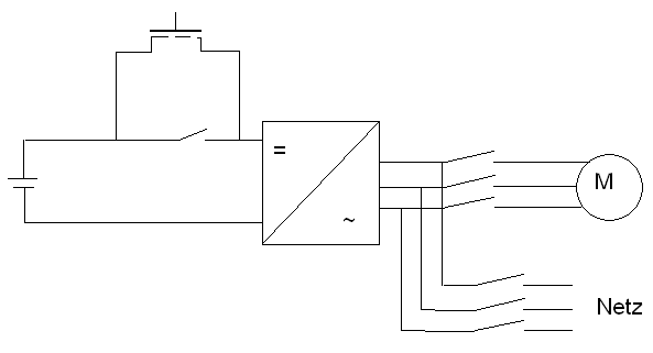

ich arbeite seit einigen Jahren nebenher daran, ein Auto (Renault R4)
auf Elektroantrieb umzubauen. Basis ist ein Industriedrehstrommotor und
genügend LiFePo4 Akkus um auf die entsprechende Spannung zu kommen. Dazu
habe ich mir einen Wechselrichter gebaut der von einem STM32 gesteuert
wird. Funktioniert auch alles soweit.
Da das ganze mehr ein Lern- als ein Nutzprojekt ist, möchte ich einige
Dinge ausprobieren, die ich so noch nie gesehen habe.
Eines davon wäre eben, statt einem getrennten Ladegerät den
Wechselrichter als Ladegerät zu nutzen. Im ersten Schuss würde ich dazu
die B6-Brücke einfach als passiven Gleichrichter nutzen, die mir meinen
Zwischenkreis auf 565V DC aufläd. Dazu würde ich den Motor mit einem
Schütz vom Wechselrichter abkoppeln und das Netz ankoppeln.
Mit einem zusätzlichen IGBT oder FET, das parallel zum DC-Hauptschalter
liegt, würde ich dann den Ladestrom regeln (siehe Skizze). Die Batterien
(Nennspannung 460V) "sehen" dann also gepulste DC-Spannung, die ich
freilich mit einem C noch etwas glätten könnte.
Meine Bedenken:
- "Normal" haben Ladegeräte einen step down converter mit Spule und
Diode und keinen einfachen Chopper. Wieso?
- Es gibt keine galvanische Netztrennung. Die Batteriepole sind aber
ohnehin berührsicher ausgeführt. Und, auch wenns ein rekursives Argument
ist: AC Propulsion machts ja auch:
http://sourceforge.net/apps/mediawiki/tumanako/index.php?title=Charger
Also was haltet ihr davon?

Weil dir so wie du es realisieren willst der IGBT um die Ohren fliegt.
Du brauchst schon eine Induktivität. Bzw. eben ein LC-Tiefpass.
Im Motor geht es ja auch nicht ohne Induktivität, die deinen Strom
glättet.

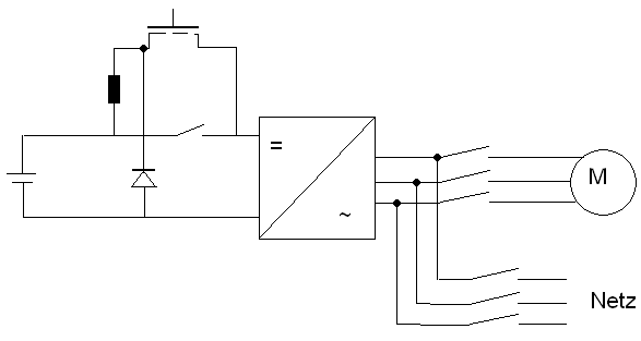

Johannes Hübner schrieb:
> Fliegt mir um die Ohren weil ich quasi auf einen Kurzschluss schalte?
> Ok, dann so wie im Bild.
Das sieht schon besser aus. Denke aber dran, dass du bei Drehstrom
Bauteile mit höherer Spannungsfestigkeit (i.d.R. 1200V) brauchst. Wenn
das Teil als Motorwechselrichter arbeitet hast du normalerweise
geringere Anforderungen, je nach Batteriespannung. Außerdem musst du
auch eine passende Leistung ziehen, ansonsten ist ein einfacher
Brückengleichrichter mit wenig Stromtragfähigkeit wirtschaftlicher.
1200V Bauteile habe ich eh, wegen 460V Batteriespannung (bis zu 570V
beim Rückspeisen) + Schaltüberschwinger.
Nur mit der Wirtschaftlichkeit ist das in der Tat so eine Sache. Mit
meinem Ansatz spare ich mir zwar den Gleichrichter, Kondensatoren und
Verkabelung, dafür brauche ich aber ein Schütz um den Motor abzukoppeln.
Vielleicht doch keine so gute Idee.
Interessant wirds denke ich, wenn die Batteriespannung weit über dem
Gleichrichtwert der Netzspannung liegt. Dann kann man mit
Synchrongleichrichtung die Ladestromregelung machen. Aber das ist bei
mir ja nicht der Fall.
