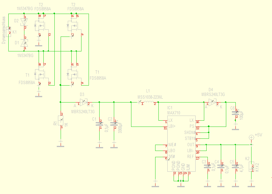

für längere Fahrten mit dem Fahrrad würde ich gerne mein Handy/GPS über
den Nabendynamo per USB aufladen können. Damit der Ladevorgang beim
anhalten/losfahren nicht abbricht wollte ich ferner drei NIMH Akkus als
Puffer einbauen (auf diese Weise können alternativ auch Akkus für Geräte
die diese direkt verwenden geladen werden), die je nach Bedarf ebenfalls
geladen oder entladen werden.
Auf der Eingangsseite stellt ein Linearregler eine Spannung von 4,5V zur
Verfügung, mit denen dann die Akkus (in der Schaltung V2) geladen werden
können (ein AVR wird noch die Spannung + Temperatur überwachen und so
gegebenenfalls das Laden beenden). Der Step-up Regler soll entweder die
4,5V oder 3,6V in die 5V Ausgangspannung wandeln.

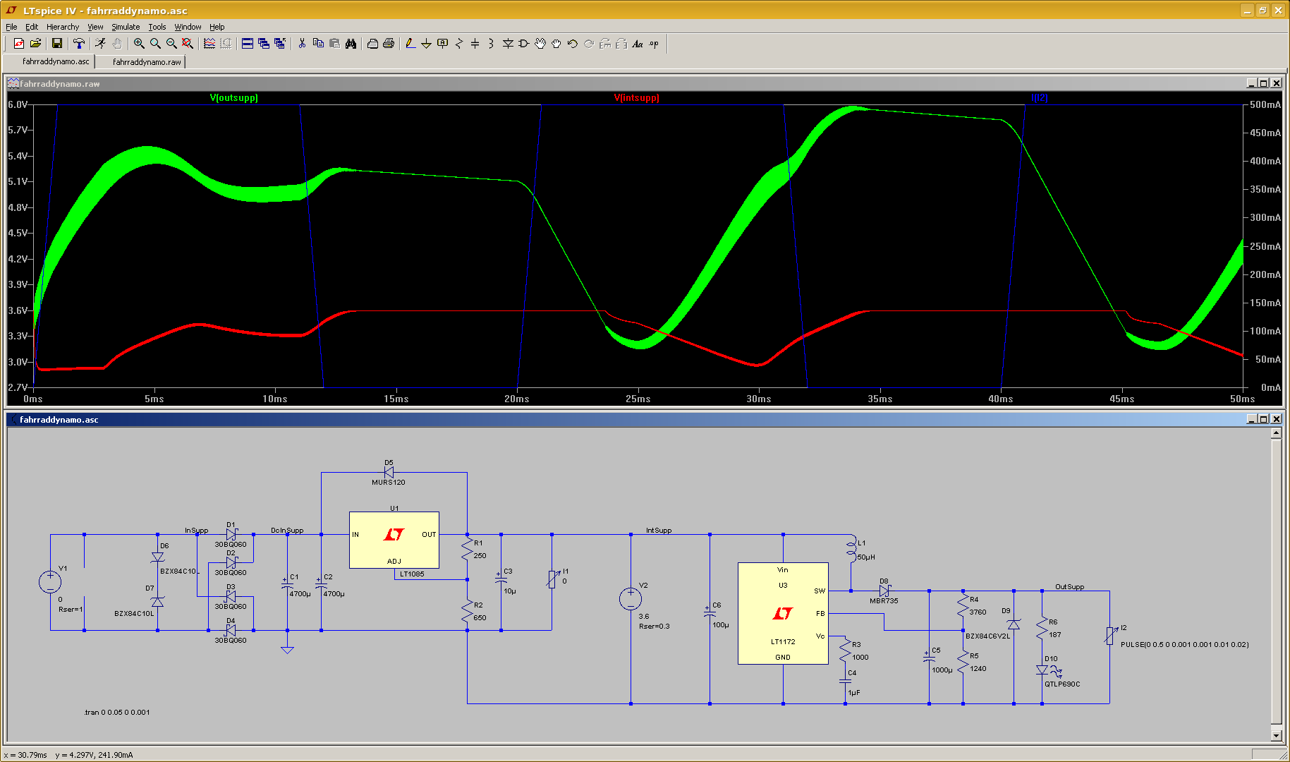

Leider kann ich hier aber erhebliche Spannungseinbrüche und auch
Überschwingen nach oben (was IMHO angeschlossene Geräte beschädigen
könnte) in der Simulation beobachten. Als Lastfall habe ich mal eine
möglichst ungünstige Variante gewählt bei der die Last ständig zwischen
0 und 500mA schwankt.
Was kann ich hier verbessern?
Gegen die Überspannung würde mir jetzt noch zusätzlich zu der Z-Diode
eine Transil Diode einfallen, die aber auch erst bei ~6,8V reagiert. Die
Beschaltung des LT1172 entspricht der aus dem Datenblatt für die
Wandlung 5->12V, mit den für 5V angepassten Widerständen R4/R5.
Bei den Bauteilen kommt es jetzt nicht so sehr auf jeden Cent an, aber
alle Teile sollten bei Reichelt erhältlich sein und je weniger
Lötarbeit, desto besser.
