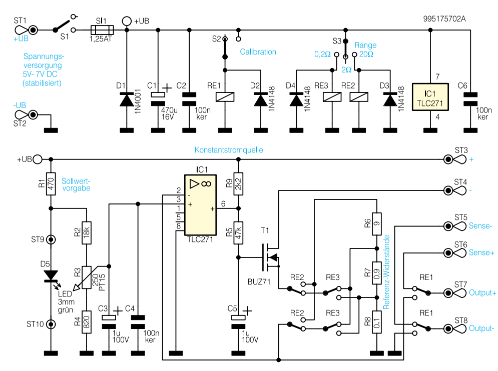

Das einfachste wäre es, wenn Du Dir da eine Stromquelle für 10mA
baust. Da müsste m.E. die Standardschaltung mit einem OPV und
einem Referenzelement  TL431 ausreichen. Am Ausgang machst Du
dann zwei Krokodilkemmen, die Du an den zu messenden Widerstand
anschliesst. Parallel schliesst Du dann Dein Multimeter im
200mV Bereich an, und schon kannst Du Widerstände bis 20 Ohm mit
einer Auflösung von 1mOhm messen. Wenn Du eine höhere Auflösung
brauchst, kannst Du noch eine weitere Stromquelle mit 100mA bauen.
Da müsstest Du am Ausgang des OPV aber noch einen Transistor zur
Stromverstärkung anbauen. Damit hättest Du dann einen Bereich von
2000mOhm und eine Auflösung von 100 µOhm.

Oder einfach eine präzise Stromquelle bauen die sich zwischen
10mA/100mA/1A/evtl 10A umschalten lässt und einen ganz ordinären
Spannungsmesser nehmen, dann alles in Vierleitertechnik anschliessen.
Evtl macht es Sinn die Stromquelle zu pulsen und einen S/H in den
Spannungsmesser zu bauen um das Messobjekt nicht über Gebühr zu
erwärmen.

von Timm T. (Gast)
Bei der Schaltung oben brauchst Du eigentlich keinen Abgleich, da Du die
auf die Referenz-Widerstände kalibrierst. Also Du schließt Dein DMM an,
schaltest auf Kalibrieren und gleichst die Anzeige auf den Referenzwert
ab. Dann ist Dein zu messender Widerstand unabhängig von Messstrom und
Abgleich Deines DMM.
Du brauchst halt nur ausreichend genaue Referenzwiderstände, und wenn Du
die nicht bezahlen willst, musst Du die ausmessen und eventuell durch
mehrere parallele Widerstände optimieren.
