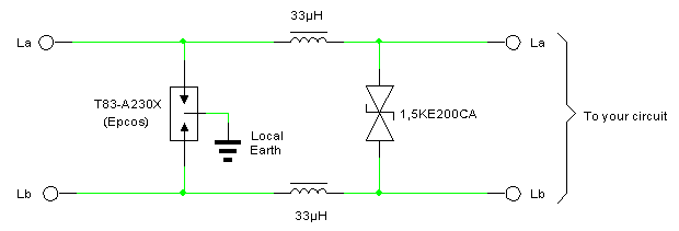

Für einen Überspannungsschutz als Mittel/Feinschutz für Telefon habe ich
auf
http://www.elektrikforum.de/ftopic10597.html
die folgende Schaltung
http://www.fluivision.de/surge/mittelschutzplus-anaisdndsl-stable.jpg
gesehen. Die Supressordioden D1, D2, D3 sind mit 58V unidirektional
angegeben. Das erscheint mir für Telefon mit 60V Ruhespannung und
darübergelegten 60V Rufwechselspannung etwas wenig.
Oder hab ich da etwas übersehen?
#2305703
Hallo Timm,
die Supressordioden sollten auf jeden Fall bidirektional sein. Der
Entwickler geht wohl nur von der Gleichspannung aus. Du hast es ja
richtig erkannt das es je noch die Rufwechselspannung gibt. Nur, 58V
sind etwas zu wenig. Ich hatte mir vor kurzem selbst für diesen Zweck
Supressordioden gekauft. Conrad hat leider nur max 68V Dioden. Ich
werden 2 Dioden in Reihe schalten. Das vermindert zudem die kapazitive
Belastung der Leitung.
Gruss Klaus.

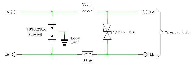

Gast #2305941
Bei der Schaltung fällt mir auf, daß die beiden Adern unsymmetrisch
behandelt werden. Oder sehe ich das mit L1 falsch?
Außerdem werde heutezutage Varistoren nur noch mit angeflanschter
Temperatursicherung verbaut.
Da gefällt mir die Schaltung im Anhang schon besser. Gut, für 100Mbit
müßte man wohl die Drosseln etwas verkleinern. Und eventuell läßt sich
auch eine Transzorb mit geringerer Durchbruchspannung verwenden.
Gast #2305948
Das ist unsymmetrisch. Ist auch die einzige Schaltung, die ich so
gefunden habe. Bei den meisten sind auch die Längswiderstände
eingespart, was mir schon wieder suspekt ist.
Bei Netzspannung ja. Aber wo soll denn im Telefonnetz die Leistung
dauerhaft herkommen?
Allerdings haben manche Schaltungen noch Feinsicherungen T160mA in jeder
Zuleitung. Sinnvoll?
Die 33u dürften für DSL bißchen groß sein. Das soll ja noch vor den
Splitter, weil es Telefon und Modem schützen soll.
