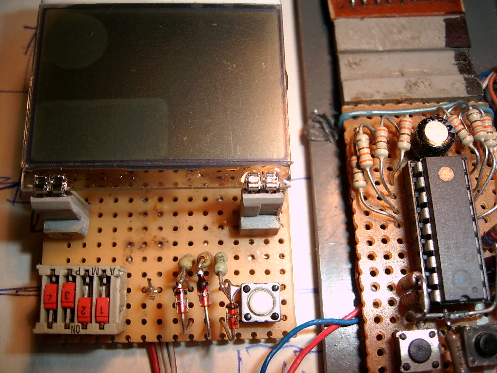

Hallo Leute Möchte so ein Teil jetzt testen. http://www.lcd-module.de/deu/pdf/grafik/dogs102-6.pdf mit SPI Im Datenblatt Seite 4 ist mir nur das CD Signal unklar. In der Tabelle Seite 2 Pin 26 wir dieser Anschluss als Command oder Data bezeichnet.(wie beim Text Lcd) Was macht der Anschluss? In anderen SPI Protokoll Erklärungen wird dieser Anschluss, wie ein Übernahmeimpuls beim 4094 ,benutzt. Mfg

Hi >Im Datenblatt Seite 4 ist mir nur das CD Signal unklar. Mit CD wird ausgewählt, ob ein Byte als Befehl oder Daten interpretiert wird. Eine Übernahmeimpuls gibt es nicht. Im Datenblatt vom UC1701 steht das ausführlicher. MfG Spess

Hallo, Zum Unterscheiden, wo die Daten landen sollen. CD Low = command byte CD High = Daten mehr Infos hier: Beitrag "Library für EA-DOGM Grafikdisplays inkl. Font-Generator" Gruß xmega
Hallo >CD Low = command byte >CD High = Daten Das ist schon klar. Was soll aber das CD Signal im Diagramm von Seite 4 bewirken? UC1701.. das ausführliche ist englisch. Im Englischen bin ich sehr begrenzt einsatzfähig. MfG
so ,jetzt ist alles aufgebaut. Was für ein Mindestaufwand brauche ich im festzustellen das dieses Teil in Ordnung ist. Sozusagen erst einmal ein Byte als Strich in die Anzeige. MfG

Hi >Was für ein Mindestaufwand brauche ich im festzustellen das dieses Teil >in Ordnung ist. Warum nicht bei der Quelle nachsehen? http://www.lcd-module.de/fileadmin/downloads/development%20service/DOGS102_UC1701/Init%20and%20basic%20functions%20with%20EA%20DOGS102%20MEGA168.zip MfG Spess
Danke für das ausführliche. Ist aber noch zu viel für mich. Werde mal einen Pic Programmieren der PC Daten liest und als Spi zur Anzeige sendet. Ob es schon mit Bitwackeln über die Serielle geht? Es is nicht wichtig ob ich den Aufbau einer Linie beobachten kann. Glaube 20 Byte zur Init werden genügen. Dachte eine einfache Init Routine als Byte Muster zu finden. na ,ja, selbst ist der Mann.;-)) MfG

Die Initialisierungsbefehle sind doch im EA-Datenblatt auf S.6.

Hi >..die habe ich. >Jetzt muss ich aber die richtigen suchen.;-)) Quatsch. Dort steht die Initialisierung. Die (unvollständige) Befehlstabelle ist auf S.5. Bist du auch im Deutschen nur begrenzt einsatzfähig? MfG Spess

Hi >Hast du für die Anzeige noch Hilfsmittel zugekauft und den dazugehörigen >Simulator benutzt? Was soll der Simulator bringen. Da kannst du maximal sehen, wie selbst erstellte Grafiken aussehen. Zum Testen reicht mir eine Lochrasterplatine und ein paar Bauteile. MfG Spess
..jo,dann haben wir die gleiche Meinung! Nach der Beschreibung sollte das Teil mit 3 Folien beklebt sein,ich finde keine.:-( MfG

Nicht ganz. Meine Testboards für DOG-Displays haben einen HC4050 als
Pegelwandler und einen eigenen Spannungsregler.
MfG Spess
Hatte gerade 3,15V Z-Dioden,wollte es einmal so machen. Will das Teil erst mal mit Bitwackeln der Seriellen ansteuern. Mal sehen ob es geht. Werde aber den Pic mit dem Pic Kit2 Programmieren und die Anzeige dranhängen.Kann dann die Spannung zwischen 2,5V-5 V einstellen. "Spannungsregler" hat das Teil auch R+2*Z-Dioden+ Power Diode welche schon bei 3,15V schön leuchtet. MfG
Hallo Habe das Teil wieder mal im Test! Bisschen weitergelesen. Beitrag "EA-DOG S 102 Ansteuerung" Nach Dieser Information geht das Teil nicht nur mit 3 Leitungen(SDA,SCK,CD) CS0 =L RST=H Ich muß CS0 und RST mit in die Initialisierung einbinden. Es wird auch von einer ResetRoutine geschrieben. Werden also wirklich 5 Steuerleitungen benötigt? Gruß
#2499261
Nein,3 reichen aus.
