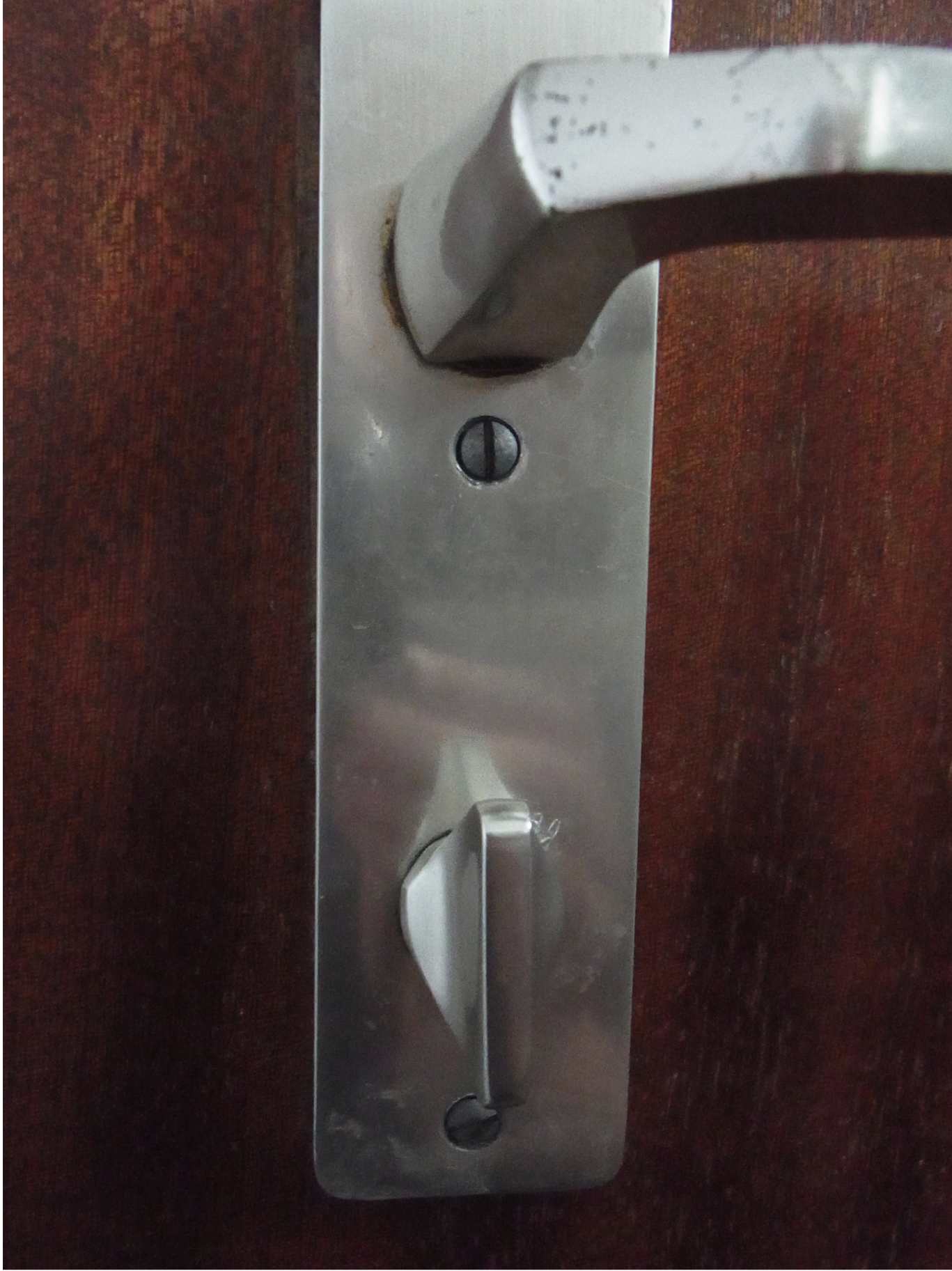

Mal wirklich "offtopic". Am Gästeklo ist ein Türdrücker incl.
Verriegelung von innen eingebaut, die nun schon in die Jahre gekommen
ist und recht schwergängig ist.
Egal ob ich das Teil nun nur schmieren oder gleich ersetzen will: Wie
kriege ich das alte Teil da raus?
Am Türgriff ist ne Madenschraube, damit bekomme ich den Vierkant raus
der den Schließer betätigt.
Doch mir ist rätselhaft, wie ich den Verriegelungsknopf abbekomme. Ein
wenig habe ich schon mal mit dem Schraubendreher probiert, das Teil
abzuhebeln - allerdings ohne Erfolg.

Hast du die Bleche losgeschraubt bevor du zum ziehen anfängst? Der Knopf
ist meistens mit einem Sicherungsring am Blech befestigt.

Danke danke danke! Ich wollte natürlich erst mit dem demontieren
anfangen wenn alles klar ist.
Es ist tatsächlich so, dass die Türbleche jeweils Anzeigeknopf und
Drehknopf FEST montiert haben. D.h. die Türbleche kommen ab, OHNE dass
man da was wegschrauben muss.
Als Verbindung steckt dann eine Vierkantstange im Schloss, welche man
problemlos herausnehmen kann.
Soweit erkennbar habe ich Stellen, die aneinander schleifen mit
Kugellagerfett behandelt, Drehteile mit Ballistol eingesprüht (kommt
auch weiter nach innen).
Jetzt funtzt das Teil wieder wie am ersten Tag. Kein Quietschen und
Knarren und es geht leichtgängig.

Der Vierkant des Auf-Zu-Knebels sitzt locker in der Farbscheibe.
( Hier nur eine Münzscheibe, weil man mit einer Münze das Teil
von Außen öffnen kann.)
Drücker abmachen und dann kann man das Langschild abschrauben.
Wenn es schwer geht, gibt es etwas Passungsrost. Dann Rostlöser
sprühen und wackeln, irgendwann löst sich das.
