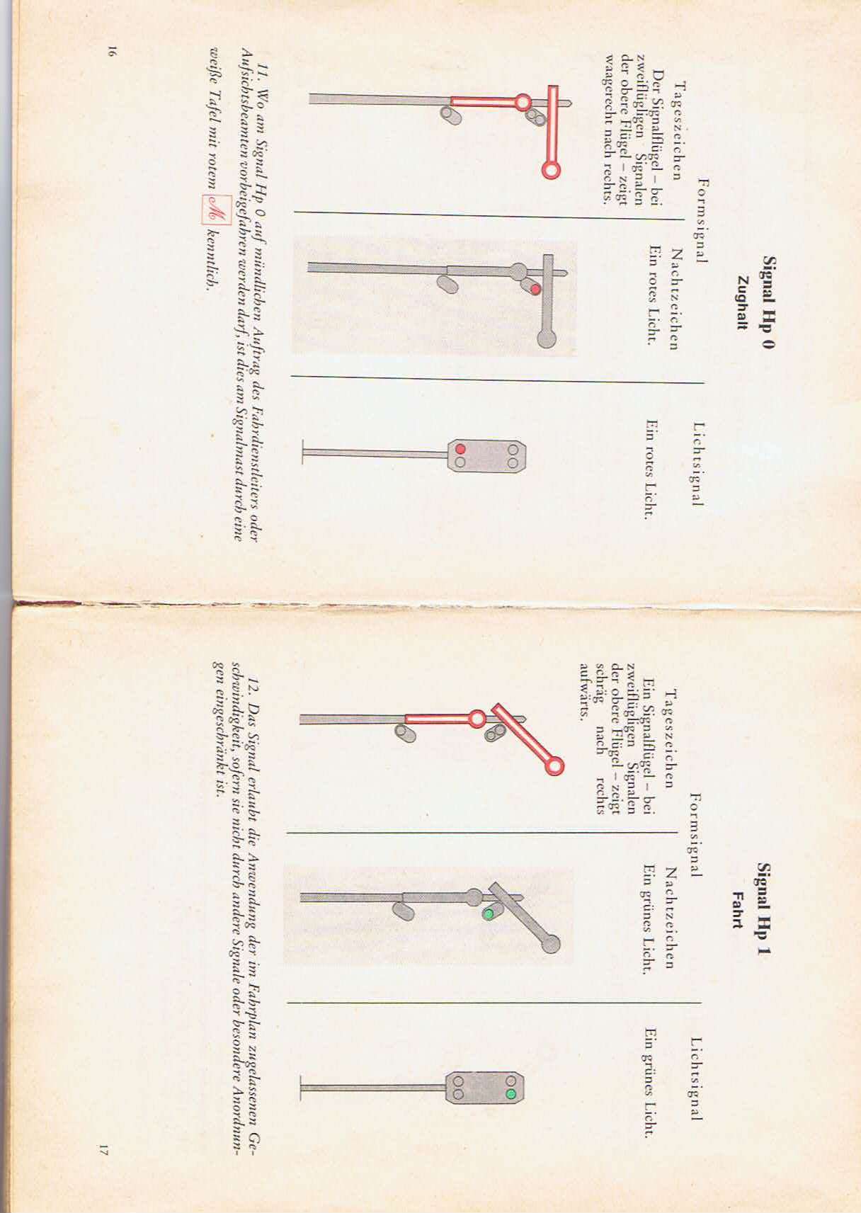

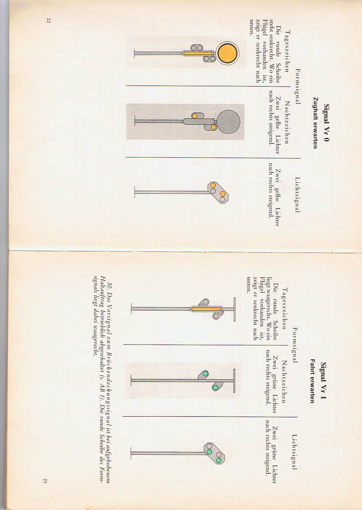

von Thomas E. (thomase)
Karl Heinz Buchegger schrieb:
> Was spricht eigentlich dagegen, dafür das in C vorgesehene Sprachmittel
> zu benutzen: Funktionen?
Genau. Und dann auch gleich die Regeln mit eingebaut.
Es gibt drei mögliche Signalkombinationen:
Hp0 + Vr0, Hp1 + Vr1, Hp1 + Vr0
Die Kombination Hp0 + Vr1 (Halt + Fahrt erwarten) ist ausgeschlossen.
void Signal (char Hp, char Vr)
  PORTD &= 0xC3;               //Alle aus
  if (!Hp)                     //Hp0 Halt
    //Halt, Halt erwarten
    PORTD |= (1<<3)|(1<<4);   //Hp0 + Vr0 = rot + gelb-gelb
  else
  {                           //Hp1 Fahrt
    //Fahrt, Fahrt erwarten
    if (Vr) PORTD |= (1<<5)|(1<<2);    //Hp1 + Vr1 = grün + grün-grün
    //Fahrt, Halt erwarten (Nachdem der Zug das Vorsignal passiert hat)
    else PORTD |= (1<<4)|(1<<2);   //Hp1 + Vr0 = grün + gelb-gelb
Die Aufrufe sind dann
#define Hp0 0
#define Hp1 1
#define Vr0 0
#define Vr1 1
Signal(Hp0, Vr0);       //rot, gelb-gelb
Signal(Hp0, Vr1);       //unzulässig, angezeigt wird Hp0, Vr0
Signal(Hp1, Vr1);       //grün, grün-grün
Signal(Hp1, Vr0);       //grün, gelb-gelb
Damit muß man sich nur einmal Gedanken über die richtigen
Signalstellungen machen. Dazu ist ein Computer schließlich da.
Und C ist das auch.
mfg.
Simon K. schrieb:
> @Thomas: Man darf Funktionsnamen, Variablennamen und defines auch ruhig
> länger als 3 Zeichen machen ;-)
> Schild hochhalt Für aussagekräftigere Bezeichnungen!
Vergiss' es. Aussagekräftigere Bezeichnungen dafür gibt es nicht.
Das sind die offiziellen Abkürzungen aus dem Signalbuch der Bahn.
Deutsche Bundesbahn, um genau zu sein. Ganz so neu ist das Buch auch
nicht mehr.
mfg.
> Ich versteh zu wenig von Eisenbahn um zu wissen, was das für Zusände
> sind.
Das Vorsignal ist dazu da, dem Lokführer anzuzeigen, was ihn am
Hauptsignal erwartet, da sein Bremsweg etwas länger ist, als der eines
Autofahrers.
Deshalb ist auch Hp0 + Vr1, das heisst nun mal so, unmöglich. Das
bedeutet nämlich am Vorsignal: "Du kannst voll Stoff geben". Und am
Hauptsignal:
"Ätschibätsch, reingelegt".
Signal(Hp0, Vr0);
Signal(Hp0, Vr1);
Signal(Hp1, Vr1);
Signal(Hp1, Vr0);
Ich finde es sehr logisch, daß so zu machen. Bei diesem Signal handelt
es sich um ein Blocksignal auf freier Strecke.
Das kennt eigentlich bei Lichtsignalen nur diese beiden Zustände:
Signal(Hp0, Vr0); = Halt, Block belegt
Signal(Hp1, Vr1); = Fahrt, Block frei
Ein Eisenbahner versteht das.
Selbst wenn er Programmierung für schwarze Magie hält.
