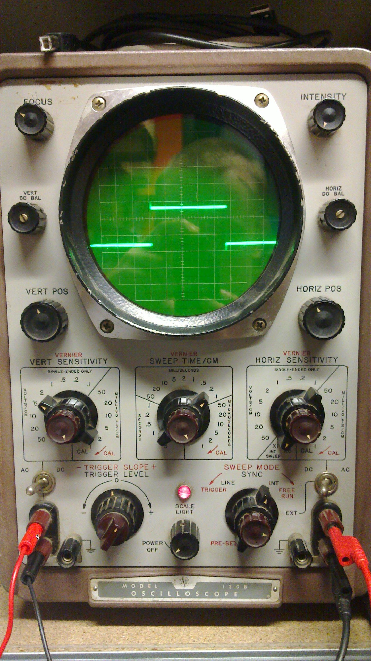

Hi, ich habe heute ein HP130B bekommen und zum Testen erstmal einen XR2206 aufs Steckbrett gepackt und ihn ein Rechteck erzeugen lassen. Mein Frequenzzähler sagt 996Hz. Das ist auf dem Foto zu sehen. Seep Time/CM=0.2mS, Strahl ganz knapp 5cm lang, ~1mS, ~1kHz. Sobald ich die Frequenz über 300kHz habe, dann flimmert das komplette Oszi nur noch. Leider kann ich erst Ende der Woche das Ergebnis mit einem DSO halbwegs vergleichen. Im Netz hab ich eine Anleitung für das selbe Oszi nur im Rack-Mount-Gehäuse gefunden. Dort steht bei Bandwith "DC up to 300kc, AC 2cps to 300kc" Was sind das für Einheiten? Da ich mich so gut wie gar nicht mit Oszilloskopen auskenne und schon gar nicht mit analogen, würde ich von euch gerne wissen, für was das Alte noch taugt, wie ich am besten schaun kann ob noch alles funktioniert und ob dieses Oszilloskop einen Sammlerwert hätte oder einfach nur Toll im Regal aussieht. Vielen Dank schonmal im Vorraus!
Anhang oben etwas "komisch"....
Nils S. schrieb: > Dort steht bei Bandwith "DC up to 300kc, AC > 2cps to 300kc" > Was sind das für Einheiten? cps = Cycles per second kc = kilo cycles So haben die Amis ihre Frequenzen damals angegeben. Sie wollten nicht die Einheit Hertz weil das ein Deutscher war wegen (WW1 und WW2). Auch der Leitwert wurde bei denen anders angegeben als in Siemens.

USB hast Du auch schon nachgerüstet? Kabel liegt zumindest schon mal drauf ;-)
Das mit der Uhr ist mir auch zuerst eingefallen, aber zur Zeit keine Zeit für solche Spässe... Umgebaut wird nix, wenn dann "modifiziert". So wie ich das gesehen hab, muss ich X/Y vorne verwenden und einen Z-Abgriff an das Poti für die Helligkeit innendrin ranmachen. >Freu Dich darüber, da bist Du besser dran als bloß mit dem >Vielfachinstrument. Naja, ein Owon SDS6062, 60Mhz DSO hab ich seit kurzem, weil das Multimeter kurz davor war an die Wand geflogen zu werden, aber das HP sieht doch noch besser aus :) Heisst also 300kHz Grenzfrequenz, das würde dann ja mit meinen Beochbachtungen mit dem XR2202 übereinstimmen, dass alles nur noch flimmert. Spiele gerade noch ein wenig mit PWM und dem Teil herum, das is Spitze :) Den Eingebauten Kalibrier-Rechteck-Generator hab ich auch schon entdeckt :P //edit: > USB hast Du auch schon nachgerüstet? Kabel liegt zumindest schon mal > drauf ;-) Naaaa, das is der Kabelsalat, der vor dem Oszi dort im Regal lag :)
Nils S. schrieb: > Das ist auf dem Foto zu sehen. > > Seep Time/CM=0.2mS, Strahl ganz knapp 5cm lang, ~1mS, ~1kHz. Nicht mS, sondern ms. mS meint MilliSiemens = Leitwert = 1/Ohm ms = Millisekunde... In so fern alles stimmig > Im Netz hab ich eine Anleitung für das selbe Oszi nur im > Rack-Mount-Gehäuse gefunden. Dort steht bei Bandwith "DC up to 300kc, AC > 2cps to 300kc" > Was sind das für Einheiten? Einheiten wurden ja schon geschrieben... Das meint das dein Oszi in Schalterstellung DC eine Bandbreite von 0-300Khz hat, in Schalterstellung AC aufgrund des dann zwischengeschalteten Kondensators im Signalpfad 0,5 Hz - 300Khz... Bandbreite bedeutet das es an den Eckpunkten, also bei 300KHz nur noch einen Wert von ungefähr 71%(70,7%) des tatsächliuchen Pegels anzeigt (3dB Punkt) Danach fällt die Kurve recht schnell. Fast alle Skopes -insbesondere rein Analoige- können zwar auch Frequenzen oberhalb de rBandbreite anzeigen, allerdings sehen die Spannungen dann viel kleiner aus als sie sind. Wobei man bedenken muss das Triggerschaltung auch betroffen ist und gerade bei ganz alten Skopes arbeitet die Frequenzen oberhalb der "Eckfrequenz" schnell nicht mehr zuverlässig. In so fern alles stimmig zu deiner Aussage: > Sobald ich die Frequenz über 300kHz habe, dann flimmert das komplette > Oszi nur noch. Leider kann ich erst Ende der Woche das Ergebnis mit > einem DSO halbwegs vergleichen. Zu gebrauchen... Ja, für erste Bastelleien sicherlich solange man sich im NF Bereich aufhält. Umschalten von PortPins und Pegel in µC Schaltungen wird man damit wohl auch noch erkennen können so lange es nicht zu schnell ist. Auch ob evtl. eine RS232 Übertragung stattfindet. Alles darüber aber nicht mehr. Selbst ob der µC Oszillator schwingt dürfte in den meisten Fällen nicht mehr feststellbar sein. Zumindest solange dies kein Uhrenquarz ist. Gruß Carsten
Nils S. schrieb: > Seep Time/CM=0.2mS, Strahl ganz knapp 5cm lang, ~1mS, ~1kHz. Das ist aber nur die High-Phase. Zusammen mit der Low-Phase (die auf dem Bild nicht vollständig dargestellt ist, ergeben sich eher 2ms, also 500Hz. Aber vielleicht steht der Vernier-Knopf für die Zeitbasis nicht in der Grundstellung. Dreh ihn mal bis zum linken Anschlag. Bei neueren Oszis rastet er dort sogar ein.
>Aber vielleicht steht der Vernier-Knopf für die Zeitbasis nicht >in der Grundstellung. Dreh ihn mal bis zum linken Anschlag. Bei neueren >Oszis rastet er dort sogar ein. Aaah, ich hab mich grad die ganze Zeit gefragt warum meine PWM falsch angezeigt wird. Mit dem "Feinregler" liess sich das dann auch richtig einstellen. Da hab ich mich vorhin wohl doch schneller gefreut, als gedacht :D Ja, der Knopf rastet ein. Was anderes, soweit ich weiss, kann man doch mit den getrennten, X/Y Eingängen auch schöne Figuren auf analogen Oszilloskopen anzeigen, nach was muss ich da suchen? Ich finde da irgendwie nichts...
