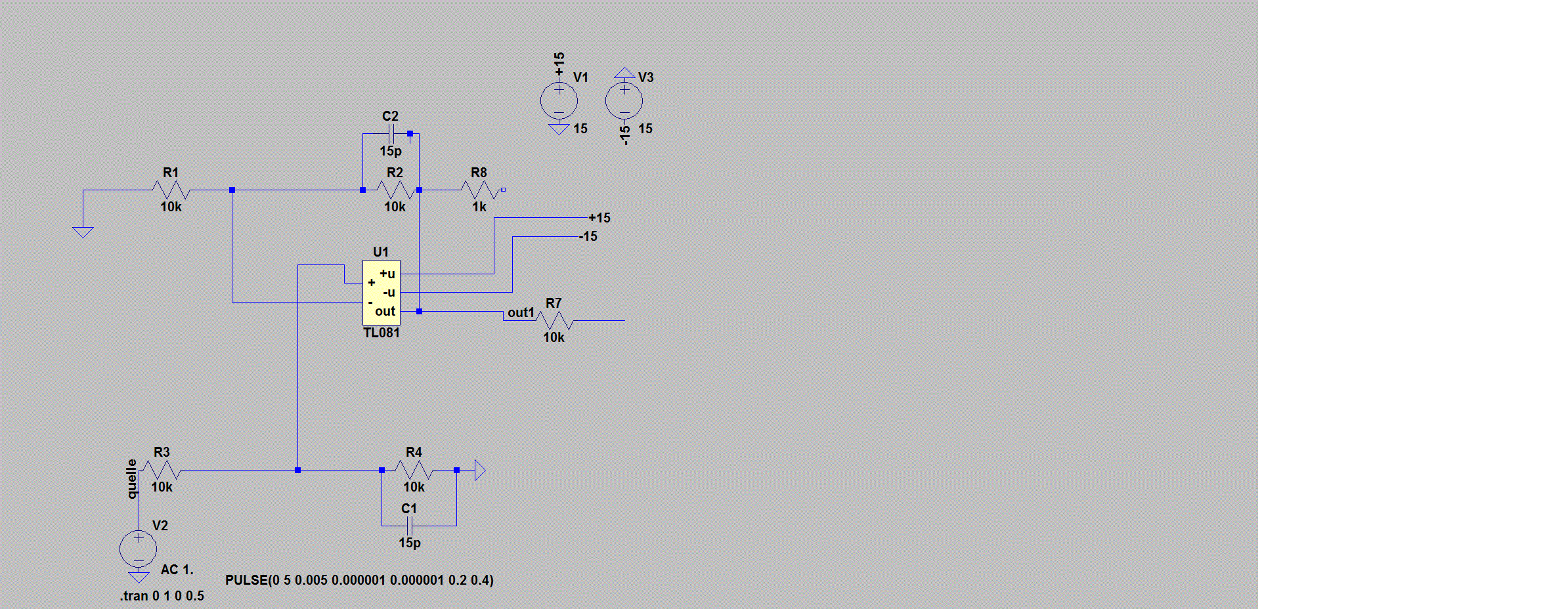

im Wikipedia-Artikel über Operationsverstärker bin ich auf folgenden
Absatz gestoßen:
"Das Rauschen eines Operationsverstärkers hängt auch von der Symmetrie
seiner Eingangsbeschaltung ab. Beide Eingänge sollten zur Minimierung
des Rauschens die gleiche ohmsche und kapazitative Last tragen. Ein
sorgfältiges sogenanntes „Load Balancing“ kann das Rauschen bis um den
Faktor fünf reduzieren."
Bei meinen Recherchen im Internet und in Fachliteratur bin ich aber auf
keine Erklärung oder wenigstens Erwähnung gestoßen.
Die obrige Schaltung als Beispiel.
Wär dankbar, wenn jemand das kurz erklären könnte :)
Viele Grüße
von Achim M. (minifloat)

Hi, Miriam,
Dazu fällt mir nur ein, was ich gelernt habe, als die aktive Antenne
noch eine Neuheit war: Die Eingangsimpedanz eines bipolaren Transistors
für optimale Leistungsverstärkung ist eine andere als die optimale für
das Rauschminimum.
Das Rauschen setzt sich aus Spannungs- und Stromrauschen zusammen.
Folge: Willst Du minimales Rauschen des ganzen Verstärkers, bietest Du
besser beiden Transistoren des Differenzverstärkers im Eingang die
Impedanz für minimales Rauschen an.
Dabei ist auch der Rauschbeitrag der Beschaltung zu berücksichtigen.

Die Angleichung der Impedanzen an en Opamp-Eingängen bringt viele Vor-
teile, bspw. die Kompensation der Eingangsströme und die in dem von Ina
verlinkten Datenblatt genannten, aber ganz sicher keine Verbesserung des
Rauschverhaltens. Zur Minimierung des Rauschens wird man die Widerstände
unabhängig voneinander (aber natürlich unter Beachtung sonstiger Randbe-
dingungen) möglichst klein machen.
Auch ist mit der Begriff "Load Balancing" auf die Eingangsbeschaltung
bezogen sonst auch noch nirgends begegnet.
Mich würde allerdings interessieren, wie der Autor zu seiner Aussage
kommt. Da er aber anonym ist und sein Beitrag schon von 2007 stammt,
wird es kaum möglich sein, ihn darauf anzusprechen:

Dann schau mal hier, auf Seite 11:
http://socrates.berkeley.edu/~phylabs/bsc/PDFFiles/ad743.pdf
Meine Vermutung ist, daß der OPamp intern großes Common Mode Rauschen am
Eingang erzeugt, daß durch die Unsymmetrie der Eingangsbeschaltung in
ein Gegentaktsignal verwandelt wird, das vom Nutzsignal nicht mehr
unterschieden werden kann und mitverstärkt wird. Beim "Source Impedance
Balancing" bleibt der Common Mode Charakter des Rauschens dagegen nahezu
unverändert und kann mit der CMRR des OPamp weitgehend unterdrückt
werden.
Betroffen davon sind hauptsächlich OPamps mit JFET-Eingängen und großer
Eingangskapazität.
Die einzige Rauschquelle, die sich auf beide Eingänge gleich auswirkt,
ist die Konstantstromquelle zur Erzeugung des Querstroms für den
Eingangsdifferenzverstärker, denn das Rauschen der beiden Eingangs-FET
ist unkorrelliert, und das Rauschen, das im Stromspiegel und den
nachfolgenden Verstärkerstufen entsteht, erscheint an den Eingängen
gegenphasig.
Wenn man das Datenblatt nach diesem Aspekt durchsucht, findet man auf S.
7 tatsächlich eine entsprechende Bemerkung:
  "In any FET input amplifier, the current noise of the internal bias
  circuitry can be coupled externally via the gate-to-source
  capacitances and appears as input current noise. This noise is totally
  correlated at the inputs, so source impedance matching will tend to
  cancel out its effect. Both input resistance and input capacitance
  should be balanced whenever dealing with source capacitances of less
  than 300 pF in value."
Jetzt stellt sich natürlich die Frage, wie groß das durch ungleiche
Eingangsimpedanzen bewirkte Rauschen tatsächlich ist. Es müsste auf
jeden Fall mit der Frequenz zunehmen, da es nur über parasitäre
Kapazitäten nach außen gelangen kann. Das Diagramm in Figure 38 zeigt
zwar einen Vergleich zwischen balanced und unbalanced, ist aber nicht
sehr aussagekräftig, da Informationen über Frequenz und externe
Widerstände fehlen. Verwirrend ist auch die Beschriftung "Input
Capacitance". Gemeint ist hier wahrscheinlich die "Source Capacitance".
Weiterhin ist mir unklar, welcher Wert im Datenblatt dieses Common-Mode-
Rauschen beschreibt. Ist es der "Input Current Noise"? Oder zumindest in
diesem Wert enthalten? Oder ist es gar nirgends angegeben? Eigentlich
müssten — analog zum Bias- und Offset-Current — ja zwei Werte angegeben
werden.
Oder ist dieses Rauschen für typische Opamp-Anwendungen vielleicht
überhaupt relevant? Dagegen spricht, dass man so wenig Informationen
darüber findet. Immerhin besteht die Gefahr, dass man durch das
Balancing zwar diese eine Rauschquelle erfolgreich bekämpft, sich diesen
Vorteil aber durch das zusätzliche Widerstandsrauschen mehr als zunichte
macht.
Die Leute von der Konkurrenz scheinen jedenfalls genau dieser Meinung zu
sein (s. Beitrag von MB).
Auf jeden Fall haben wir es hier wieder einmal mit einer Frage zu tun,
die — wenn man sie im Detail betrachtet — sehr viel komplexer ist als es
auf den ersten Blick scheint :)

Das ist aber nicht der Punkt des "Input Impedance Balancing": Das meint
ja gerade, daß das Eingangsrauschen des OPamp minimal wird, wenn beide
Eingänge nach Masse die GLEICHE Kapazität sehen. Und da kommt es schon
sehr auf die Schaltung an, ob diese Maßnahme wirklich vorteilhaft ist.
In dem einen Beispiel (Figure 37 aus meinem Link) ist R1=10^8R und
Ct=7500pF. Die Parallelschaltung aus beiden ergibt eine Grenzfrequenz
von 0,2Hz. Bis zu dieser Frequenz herab kann also der Cap die am
Widerstand entstehenden Rauschspannungen kurzschließen und die Schaltung
profitiert gleichzeitig von gleichen Caps an den Eingängen. Damit "Input
Impedance Balancing" auch wirklich funktioniert, muß die Grenzfrequenz
dieser Parallelschaltung schon deutlich unterhalb der tiefsten
Nutzsignalfrequenz liegen.

Damit das jetzt beim Rauschen keinen Nachteil bringt, sollte man den
anderen Widerstand dann kapazitiv brücken. Der C kann/soll wesentlich
größer sein, damit die Grenzfrequenz tief liegt.
Die tolle Formel für den C am Pluseingang ist Unsinn bezuglich minimalem
Rauschen. Auch in Datenblättern steht manchmal was falsches.

von Miriam K. (blindleistung)
was meint ihr denn, ist es überhaupt sinnvoll das zu tun? Was ich in der
Simulation erkenne ist, dass das durch den zusätzlichen Kondensator die
Anstiegszeit vergrößert wird und die Phase im Bodediagramm schneller
sinkt.
Ich hab damals die Begründung bekommen, dass die Eingangsspannung so
eben die Phasenverschiebung erhält, die die rückgekoppelte Spannung auch
hat. Aber das erscheint mir irgendwie ungenau o.O

Was jetzt genau? R3, R4, C1 und R1, R2, C2 identisch auszulegen? In
deiner Schaltung eher egal, wichtig aber, wenn es sich um einen
Differenzverstärker handelt, wenn also an der linken Seite von R1 ein
weiteres Signal eingespeist wird. Das hat dann aber nichts mit
Rauschminderung zu tun, sondern eher mit Gleichtaktunterdrückung, ist
also eine ganz andere Hochzeit.
>Was ich in der Simulation erkenne ist, dass das durch den zusätzlichen
>Kondensator die Anstiegszeit vergrößert wird und die Phase im
>Bodediagramm schneller sinkt.
Falls du dich dabei auf deine Schaltung beziehst, dann haben beide Caps
durchaus ihren Sinn, zur Bandbreitenbegrenzung und zur
Phasengangkompensation (phase lead). Wieviel dabei von Nöten ist, hängt
von der konkreten Anwendung ab.
>hat.
Das klingt eher nach Voodoo als nach einer korrekten Erkärung der
Schaltungsfunktion. Cap C2 in der Gegenkoplung bewirkt ja gerade eine
"phase lead" um die "phase lag" durch die Eingangsstreukapazität am "-"
Eingang des OPamp zu kompensieren. C1 hat dagegen eine "phase lag" zur
Folge. Der OPamp sieht dabei aber garnicht die Originalphase des
Einganssignals (°Quelle"), sondern nur, was an seinem "+" Eingang
stattfindet. Von daher ist ihm die durch C1 bewirkte "phase lag" völlig
egal. Also sehr bizarr diese Erklärung.
Miriam, es wäre sehr hilfreich, wenn du erst mal erläutern könntest, was
du überhaupt vorhast und was die einzelnen OPamp-Schaltungen tun sollen.
Deine Fragen sind sehr theoretisch, eher ohne konkreten Bezug auf die
Realität. Das klingt alles wie eine Diskussion über Adornos Gesamtwerk.
Ach so, es geht immer noch um die Eingangsschaltung meiner AD-Karte für
die Bachelorarbeit.
Am invertierenden Eingang liegt zwar grad Masse, sodass es ein
Impedanzwandler ist, aber die Schaltung soll so funktionieren, dass man
praktisch auch ein andres Signal anlegen kann, was sie dann wieder zum
Subtrahierer macht.
Ich muss die Schaltung ganz genau beschreiben, habe aber teilweiße
Probleme mit der ganze Kompensationsgeschichte. Ich versteh zwar C2 aber
das mit C1 ist komisch und ich habe auch nirgendwo ein Beispiel dazu
gefunden.
Nachtrag: Also die Schaltung ist ein Subtrahierer, wenn die zu messende
Spannung über |10|V gehen sollte. Dann kann man an den invertierenden
Eingang Eing_N eine Spannung anlegen, welche die Messspannung Eing_P
dann auf den Bereich von -10V bis 10V heruntersubtrahiert.
Ua=Eing_P - Eing_N

In dem Fall wird also eine Gleichspannung abgezogen? Dann ist die
Beschaltung völlig unkritisch. C2 kompensiert die Phasendrehung durch
die Eingangskapazität des OPamp am "-" Eingang, so wie es in jedem
Lehrbuch steht. Und C1 bewirkt eine ganz simple Bandbreitenbegrenzung.
Da die Eingangsstreukapazität am "-" Eingang eines TL081 rund 10...20pF
beträgt, sollte C2 mindestens im selben Bereich liegen. Für eine
zusätzliche Bandbreitenbegrenzung darfst du C2 aber auch zusätzlich
vergrößern. Wieviel hängt von der Anwendung ab.
C1 hat mit der Größe von C2 in dieser Schaltung überhaupt nichts zu tun.
Man braucht ihn im Gegensatz zu C2 nicht für irgendeine Phasenkorrektur,
sondern er dient lediglich der Bandbreitenbegrenzung am Eingang der
Schaltung, um die Schaltung vor HF-Störungen zu schützen. Für C1 kannst
du theoretisch jeden Wert nehmen.
Ich denke auch nicht, daß die Schaltung irgendwie rauschoptimiert werden
müßte, weil du ja wohl kräftige Signal im V-Bereich hast?
Miriam, ein Tipp: Viele Betreuer und Ingenieure haben nicht allzuviel
Ahnung von OPamp-Schaltungen. Fragst du sie zu intensiv, tischen sie dir
teilweise die exotischsten Erklärungen auf und verrennen sich in den
wildesten Spekulationen. Dann kommt auch oft noch dümmlicher Männerstolz
dazu und du hast die größten Probleme, sie von einem Irrtum wieder
abzubringen. Halte den Ball flach, schau dich im Internet um, lese die
unzähligen Application Notes der Hersteller zu diesem Thema und frage am
besten nur Leute, die mit deiner Arbeit nichts zu tun haben. Damit
hilfst du den Betreuern ihr Gesicht zu wahren und wirst zügig mit deiner
Arbeit fertig.
