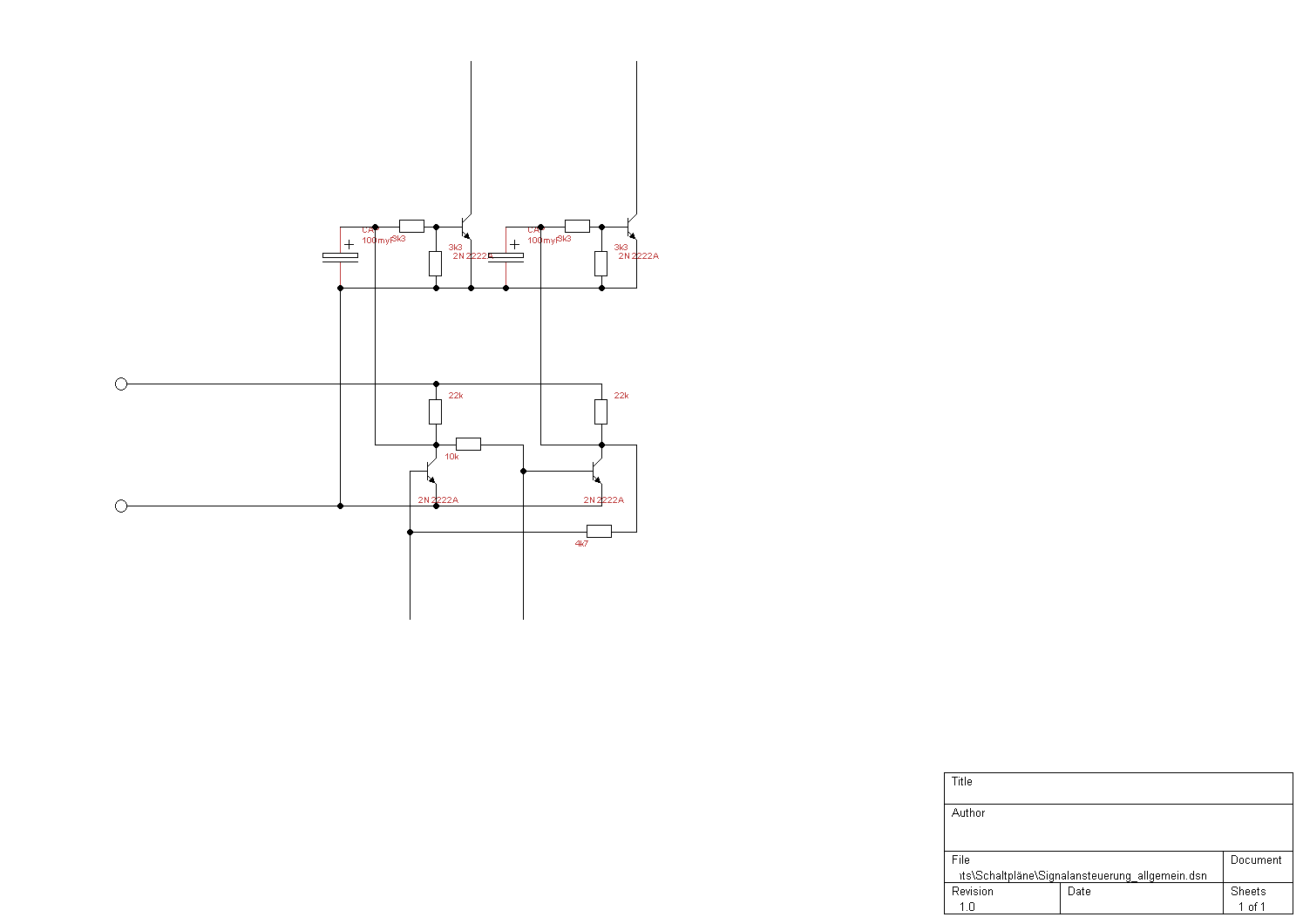

Hallo. Eine Schaltung von mir funktioniert nicht so wie sie sollte. Der obere Teil der Schaltung dient zum auf-und abblenden des Ausgangs. Dieser Teil funktioniert gut. Jetzt soll das ganze mit nem flip-flop angesteuert werden. Aber statt + kommt - über den jeweiligen Transistor dran. das heißt wenn der Transistor sperrt fließt der Basisstrom über 10k ab, wenn der Transistor durchschaltet, sperrt der für das auf-und abblenden. Das aufblenden klappt, aber das abblenden nicht. Was kann dafür verantwortlich sein, bzw. wie kann man es ändern??? freundliche Grüße
Die Schaltung erschließt sich mir nicht ganz. Was meinst du mit Auf- und Abblenden. Wie werden die unteren Transistoren geschalten, nur mit Impuls?
Also auf-und abblenden, heißt, dass in diesem Fall Led erst nach und nach angeht, genauso mit dem ausgehen. Das flipflop wird wie die meisten seiner Art über Impuls angesteuert, das sind die Anschlüsse die nach unten gehen.
Wenn an den oberen Transistoren Leds hängen dann gehen die langsam an, da der Elko über 22k aufgeladen wird, aber schnell aus, da der untere Transistor den Elko schnell entlädt.

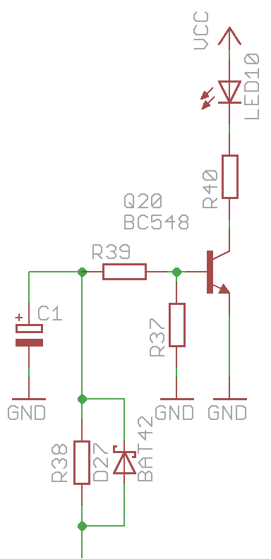

Abhilfe sollte ein 22k und eine Diode parallel in die Leitung nach oben sein. Am besten eine Schottkydiode verwenden. Dann wird der Elko über + 22k Diode aufgeladen und über den zweiten 22k, Diode sperrt, wenn der untere Transistor leitet wieder entladen.
Hubert G. schrieb: > Abhilfe sollte ein 22k und eine Diode parallel in die Leitung nach oben > sein. > Dann wird der Elko über + 22k Diode aufgeladen und über den zweiten 22k, > Diode sperrt, wenn der untere Transistor leitet wieder entladen. Das möchte ich gerne etwas genauer als Schaltplan haben, bitte. > Am besten eine Schottkydiode verwenden. Da ich keine Ahnung habe, was Schottky Dioden bezwecken sollen würde ich dazu auch gerne eine Erläuterung haben. :D Ansonsten danke ich schon mal für die Hilfe!
Hier die Schaltung, die Schottkydiode hat einen geringere Durchlassspannung. Der Widerstand parallel zur Diode sollte auch etwa 22k haben.
