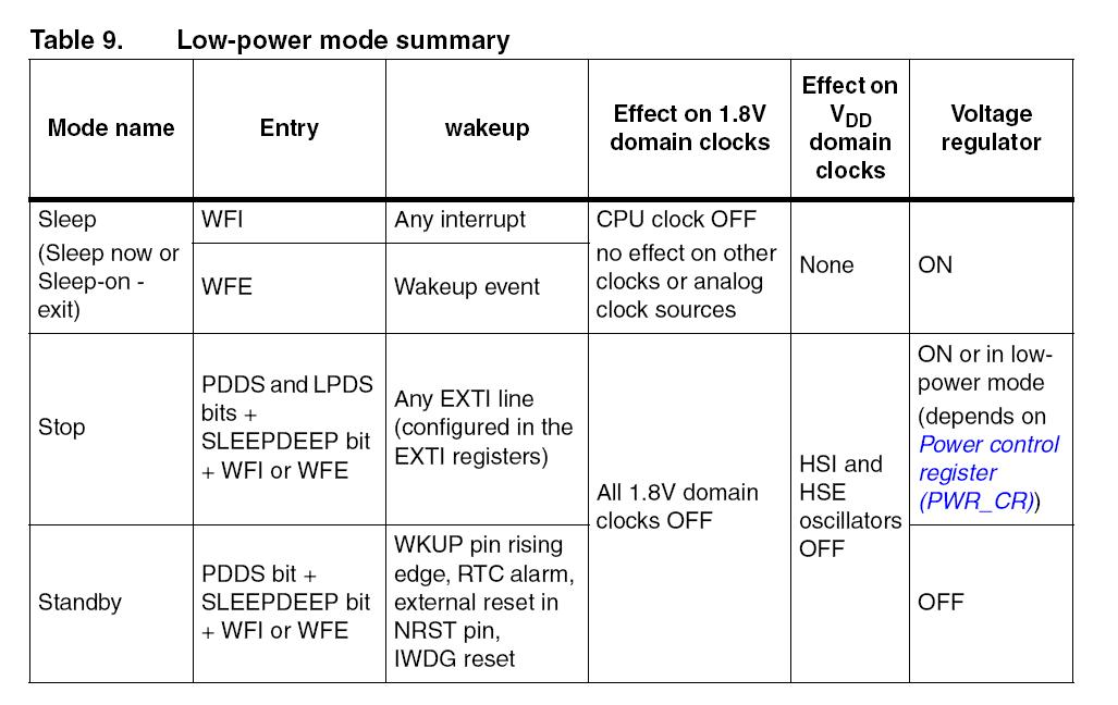

#2355802
P. Ostrich schrieb:
> PWR_EnterSTOPMode(PWR_Regulator_LowPower, PWR_STOPEntry_WFI);
> geht er in sleep
Dem Namen nach gehts so nicht in den Sleep-Mode sondern in den
Stop-Mode.
> aber er sollte bei CAN Aktivität wieder aufwachen....
> zählt anscheinen nicht zu den kriterien um ihn wieder zu erwecken...
Im Stop-Mode ist die gesamte 1,8V Domain taktlos, folglich dürfte der
CAN Controller tot sein. Ebenso die meisten anderen internen
Interrupt-Quellen.
> Jemand eine Lösungs Idee?
Wenn der Sleep-Mode nicht reicht, dann kannst du den CANRX Pin als EXTI
definieren. Ein externer Interrupt weckt auch aus dem Stop-Mode auf.
OP #2355933
> Stop-Mode.
hast du recht ich hab mich nur nach dem WFI gerichtet. aber nach dem
hier aus der stm3110x_pwr.c
  * @brief  Enters STOP mode.
  * @param  PWR_Regulator: specifies the regulator state in STOP mode.
  *   This parameter can be one of the following values:
  *     @arg PWR_Regulator_ON: STOP mode with regulator ON
  *     @arg PWR_Regulator_LowPower: STOP mode with regulator in low power mode
  * @param  PWR_STOPEntry: specifies if STOP mode in entered with WFI or WFE instruction.
  *     @arg PWR_STOPEntry_WFI: enter STOP mode with WFI instruction
  *     @arg PWR_STOPEntry_WFE: enter STOP mode with WFE instruction
  * @retval None
void PWR_EnterSTOPMode(uint32_t PWR_Regulator, uint8_t PWR_STOPEntry)
ist es doch der Stop mode. aber den gibt es eigentlich nicht mit WFI
oder WFE
siehe Anhang.
Wie komme ich sonst in den Sleep Mode bzw.
kannst du mir hierbei helfen?

#2355944
> oder WFE
Doch, natürlich, du hast in deiner Table das "+ WFI or WFE" übersehen.
Was helfen angeht: Was die StdPeriphLib angeht bist du bei mir an der
falschen Adresse und die WFI/WFE-Befehle dürften sich im CMSIS finden -
mehr brauchts für den Sleep-Mode wohl auch nicht.
