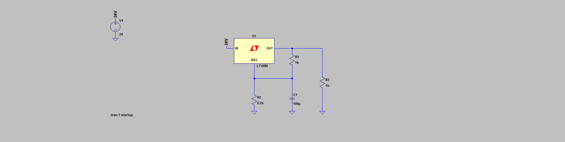

Ja, m.E. müsste das mit einem Elko am Steuereingang eines LM317
zu machen sein, wenn die Anfangsspannung von 1,2V nicht stört.
Zu klären wäre noch, wie der Ausschaltvorgang laufen soll...

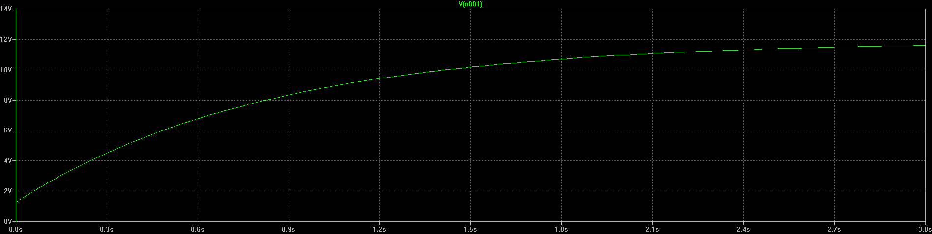

(Firma: Ucore Fotografie www.ucore.de) Persönliche Seite #2308002
Das "simpelste" wäre dann die auch schon von Harald Wilms angesprochene
Variante gemäß Bild im Anhang.
Über die Widerstände R1, R2 stellst du die stationäre Ausgangsspannung
ein (in deinem Fall die gewünschten 12V).
R3 dient hier nur beispielhaft als "Lastersatz".
Über die Kombination aus C1 und R1 stellst du die Anstiegszeit ein.
Anstelle des LT1086 kannst du z.B. auch einen LM317 verwenden.
Bitte denke daran die Eingangsseite des Spannungsreglers vor transienten
Spannungsspitzen zu schützen und zu puffern (Ausgang ggf. ebenfalls
puffern). Ein Kühlkörper könnte nötig sein. Evtl. muss der Ausgang auch
vor Spannungsspitzen geschützt werden.
