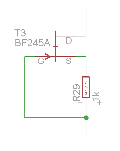

Hallo ich habe in einer Schaltung die Stromquelle mit einem BF245A
eingebaut.
Komischerweise ist der Strom nur ca. 720µA bei 3V.
Habe ich einen gammeligen BF245A erwischt, oder ist das immer so wenig?
In meinem Datenblatt vom BF245 ist dazu keine rechte Info vorhanden.
Volker schrieb:> Hallo ich habe in einer Schaltung die Stromquelle mit einem BF245A> eingebaut.> Komischerweise ist der Strom nur ca. 720µA bei 3V.> Habe ich einen gammeligen BF245A erwischt, oder ist das immer so wenig?> In meinem Datenblatt vom BF245 ist dazu keine rechte Info vorhanden.
Nun, im Datenblatt steht, das bei UGS=0V 2...6 mA fliessen. Du hast
nun mal einen FET von der unteren Kante erwischt. Nimm einen BF245C
und es fliesst auch mehr Strom.
Gruss
Harald
Bei dem Source-Widerstand ist das schon richtig so. Ohne kommst auf etwa
3mA, wenns mehr sein soll, nimm den -B oder -C und wenns noch mehr sein
soll den BF246A, B ,C.

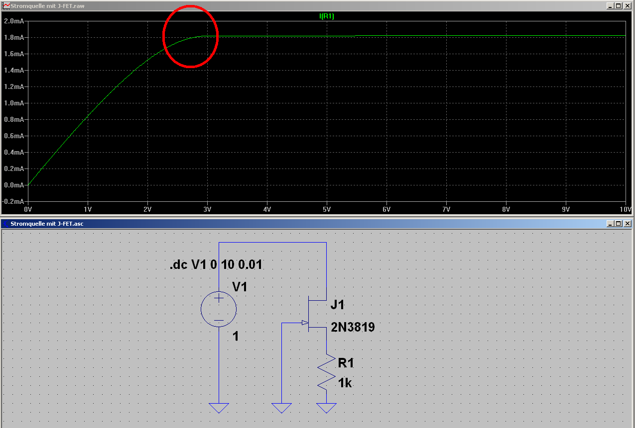

Ich habe meine Schaltung jetzt mal mit LTspice simuliert.
Leider habe ich da keine Modelle für BF245_X
Die bestellten BF245A, B, C sind noch nicht da.
Ich würde gerne mal vorab wissen, welche BF245 eher
aus dem Knick kommt
Dieser 2N3819 kommt ja erst bei 2,9V (siehe roter Kreis im Bild) aus dem
Knick.
Harald Wilhelms schrieb:> Nun, im Datenblatt steht, das bei UGS=0V 2...6 mA fliessen. Du hast> nun mal einen FET von der unteren Kante erwischt.
bei seiner Schaltung hat er ja auch nicht UGS=0V sondern -0,7V

Ich wollte hier mal meine LTspice Simulation zur Schau stellen.
Leider habe ich kein Modell für den BF245A, B, C
Ich hab mal ausprobiert, andere J-Fets wie der U309 kommen schon bei
knapp 2V aus dem Knick.
Leider hab ich keinen Lieferanten für den U309.

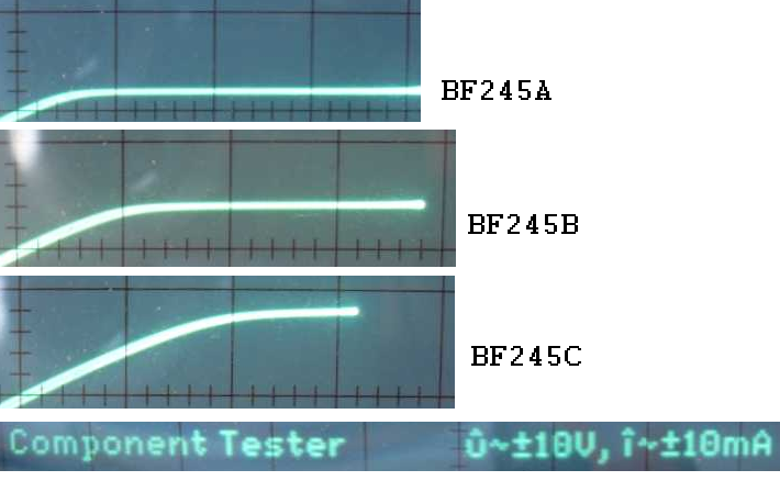

So, habe mir ein paar BF245 A,B,C bestellt und sind da.
Jetzt Messung gemacht:
BF245 I= U(Knick)=
A 900µA 1,8V
B 1,7mA 3,0V
C 3,4mA 4,4V
Das Bild ist mit dem Component_Tester vom Hameg-Oszi gemacht.
Leider ist da die Skala nicht skaliert... ;-)
