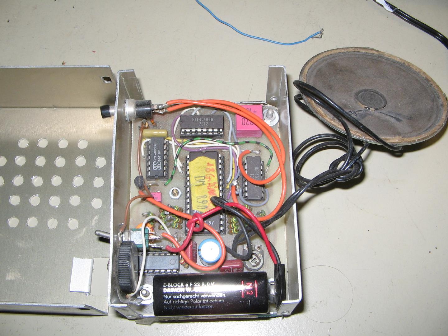

Moin,
Ach du K*cke bin ich alt geworden. Angesichts dieses Threads ist mir
eingefallen, dass ich ja vor ziemlich genau 30 Jahren schon mal sowas in
einer "Portable"-Version zusammengespaxt hab'. Die Batterie tut leider
nicht mehr - muss ich direkt mal gucken, ob das EPROM noch die Daten
haelt.
Da sind drinnen: ein 2764 8KByte EPROM (programmiert mittels ZX81,
damals hatt' ich nix anderes - bin mir ziemlich sicher, dass das auch
das Original Preisschild ist) mit dem Soundsample, ein 4040 und 4013 als
Adresszaehler, ein 4093 als Oszillator und Start/Stop-Logik und unten,
links neben dem Poti (damit konnte man die Tonhoehe etwas variieren) ein
LM380 als NF-Verstaerker und um's EPROM 'rum ein R2R-DAC aus 'ner
Conrad-Widerstandstuete.
Das waren noch Zeiten...schmacht'
Gruss
WK
Edit: ich werd' bekloppt, das Ding geht sogar noch.
