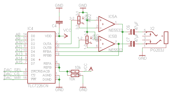

Kleine Verständnis Frage: Der TLV7528
(http://www.ti.com/lit/ds/symlink/tlc7528.pdf) ist ein Multiplizierender
DAC. Auf Seite 7 im Datenblatt steht deim REFA und REFB Eingang +-10V.
Multipliziert der DAC das mit den Daten? Also kann man eine beliebige
Spannung anlegen, welche durch den Poti reguliert wird
(Lautstärkereglung) - z.b. die Betriebsspannung 5V.
Ist der Poti eigentlich linear oder log?
Für Audio reicht doch unipolar aus, da ich Null bequem per µC auf 0x80
setzen kann. Für was ist dann bipolar sinnvoll?
Danke für eure Antworten!

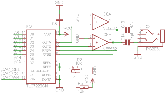

von Sam .. (sam1994)
Danke für deine Antwort. Das Diagramm hab ich echt übersehen.
Mir geht es im Prinzip nur um eine Lautstärkereglung, nur bei 8bit kann
man das softwaremäßig vergessen. Laut dem Diagramm sollte Vref immer
unter 2.5V liegen um die beste Genauigkeit zu erreichen.
Ist es besser die Lautstärke
a) über Vref zu regeln
b) zwischen DAC und OPV
c) nach dem OPV
alle Potis sind log.

ok, du meinst die Stereopotis. Wenn die erste Schaltung funktioniert,
bin ich damit zufrieden, auch deswegen, weil sie keinen Stereopoti
braucht. Es ist nur so: Ich kenne mich mit Analogtechnik nicht sehr gut
aus und bin deshalb auch unsicher wenn im Datenblatt keine passende
Schaltung steht, sondern ich sie selbst konstruieren muss.
noch ein kleine Frage: Welcher Wert wäre denn für den Spannungsteiler R
<--> Poti geeignet?
t-Felde schrieb:
> Im Voltage Mode, habe ich wie gesagt praktische Erfahrungen
> mit dem Schaltkreis gemacht und kann sicher sagen :
> Voltage Mode, Poti für die Amplitude, machbar.
> Denk an die Rails des OPAMP, das könnte bei falscher
> Bauteilwahl verzerren.
NE5532 ist ok? Sorry, Ich kenne mich da echt nicht so aus.

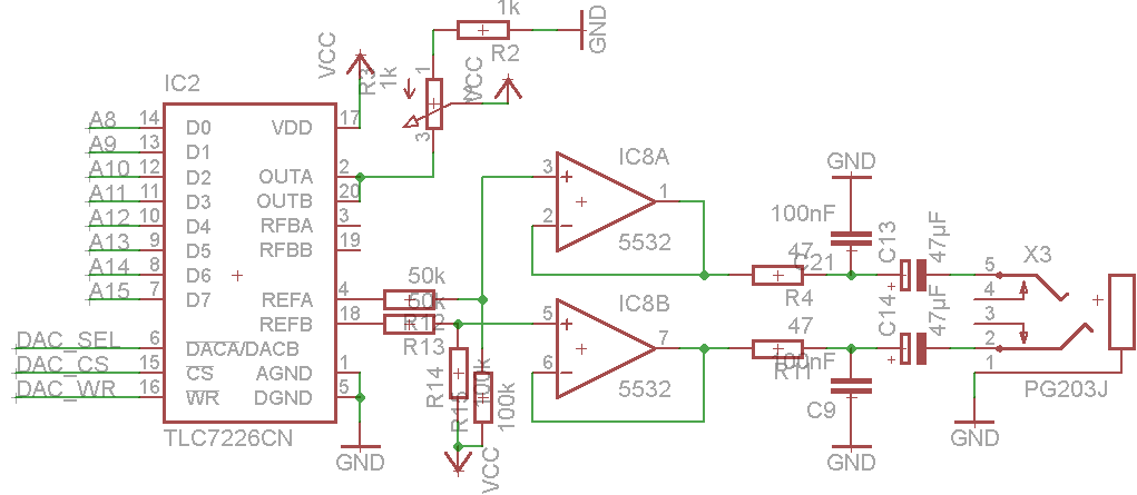

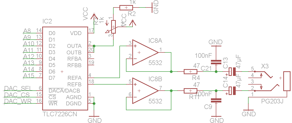

Würde das funktionieren? Abgesehen von möglich besseren OPV.

von t-Felde (Gast)
Im Voltage Mode brauchst du für einen Audiokanal auch  nur einen
der beiden DAC Zweige.
Du hast 2 Wandlerzweige aufgebaut.
Also für Stereo........
Klassische Schaltung R2R-Netzwerk - Impedanzwandler-Tiefpass-Koppel-C.
Naja, normal nach dem TP noch nen Impedanzwandler. Muß aber nicht
unbedingt.
Und nein, so geht es nicht.
Als Tiefpass besser 3,3 K und 3 nF bei Samplingfreq. 120 khz, als
Koppel-C tut es 1 uF, kein Elko als C. So mal testen, aber
OPAMP und DAC arbeiten so nicht zusammen, weil der OPAMP nicht
weit genug in Richtung Masse kann.
Stimmt. Wenn vorhanden, kann man sie ja nutzen.
> unbedingt.
Ich hab gehört 47µF sei ein Standardwert, im µF kommen kaum Bässe durch.
Aber das lässt sich auch nach der geätzten Platine beheben.
Tiefpass:
[article]Pulsweitenmodulation[/article]
Hier steht die Formel:
Meine Variante:
Deine:
Ich hab vor mit 48kHz zu samplen, da wäre ein Wert zwischen 48kHz und
48kHz/2 sinvoll (denk ich mal).
Ist es besser einen größeren R zu nehmen?
> Du mußt die Ausgaben des DAC in den Eingangsspannungsbereich des OPAMP
> bringen, den dieser auch ausgeben kann.
> Wie gesagt, besser irgendwas das nahe an die Masse ransteuern kann als
> OPAMP.
Also bräuchte ich einen besseren OPV (z.B dein Vorschlag).
Wäre auch folgendes möglich:
DAC-GND----|>--|>--|>----GND
Den DAC mit 12V versorgen und GND um 2V hochsetzen, so dass seine min.
Ausgangsspanung 2,1V beträgt?
> Pass auf das du dir aus versehen mit den 12 Volt deinen Atmel nicht
> beschädigst.
Danke, es ist ein 7805 drauf. Wobei meine Avrs haben das bisher
überlebt.
Das ist wahrscheinlich unsinn.
Den DAC muss ich trotzdem mit nur 5V versorgen, da der µC nur 5V hergibt
(Ansteuerung). Den OPV hab ich bei 12V. Im Datenblatt hab ich selbst
nichts darüber gefunden, dass der OPV nur bis 2V Ausgangsspannung
abgeben kann.
