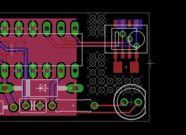

Hallo Leute,
Auf einer Platine will ich zu einem Sensor die Wärmeleitung reduzieren,
weil ich beim Prototypen damit Probleme hatte. Was ist nun besser?
Mehrere große Löcher (instabilität der Platine)
Oder viele kleine Löcher (wie im Anhang) ?
Rechne doch einfach mal nach, wieviel Platine da noch stehen bleibt.
Ich habe in einem solchen Fall (Honeywell HIH4030) bis auf die
Leiterbahnen alles rausgefräst (also ein paar Langlöcher). Der Sensor
ist so leicht, da reichen z.B. auch verbleibende 3mm FR4, dass der sich
nicht verabschiedet... ;-)
Das was du gepostet hast, bringt dich nicht sehr viel weiter. Es dauert
nur ein wenig länger, bis der uC den Sensor aufgeheizt hat.

Viele kleine Löcher machen die Leiterplatte stabiler.
Evtl. kann man mit Thermovias die Ableit- / Abstrahlfläche vergrößern
bzw verändern. Schick sollen auch Kupfer Inlays (so ne Art Kühlkörper
zum einlöten/einpressen in die Leiterplatte) sein, hab ich aber noch
nicht mit gearbeitet.

Wobei der Unterschied gering sein wird. Auf deiner Platine macht doch
nix Verlustleistung. Und wenn dein PIC heizt läuft was falsch.
MFG
Falk

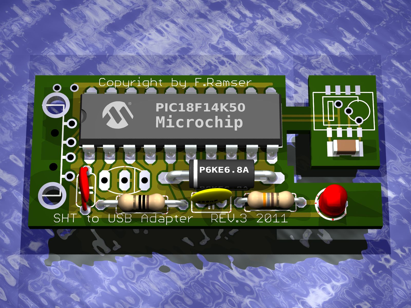

Karl schrieb:
> Meinst du so wie im Anhang?
Nicht ganz soooo extrem. linke und rechts am Pltinenrand darft du schon
noch was stehen lassen. Sozusagen eine Dreipunktaufhängung.
> Meine Platinen werden normalerweise nur geritzt.
Das geht dann natürlich nicht mehr. Aber soviel teurer ist Fräsen auch
nicht...
