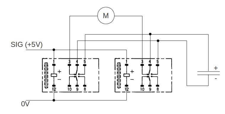

Mein erster Versuch war mit nur einem, da das Relais 2 Wechsler hat und
ich dachte das müsste reichen.
Der Schaltplan ist das angehängte relais_1.png.
Das funktionierte aber nicht, das Relais konnte nie umschalten.
Also war der zweite Versuch einfach mal mit beiden Relais.
Der Schaltplan ist das angehängte relais_2.png.
Funktionierte natürlich auch nicht. Hat das selbe Prinzip wie Versuch 1,
nur aufgeteilt auf 2 Relais.
Also liebe Community: Wo liegt hier mein offensichtlicher
Gedankenfehler?
Zieht das Relais so an, dass es nicht mehr schalten kann?
Bin für jede Hilfe dankbar.

Moin ...
Schau mal was mit den Anschlüssen Deiner Spannungsquelle passiert, wenn
Du das Relais einschaltest. Hoffentlich halten die Kontakte den
Kurzschlußstrom aus.
Versuch´s mal so:
Motor an Relaiskontakte 4 und 9 anschließen,
Pluspol Spannungsquelle an 3 und 8,
Minuspol Spannungsquelle an 5 und 10.
Sollte funzen. Evtl. mit neuem Relais!
Also im ersten Bild sind Betriebsspannung und Motor falsch
angeschlossen.
Zeichne Die die Schaltung mal so auf, dass Du auch siehst, was passiert.
Also links die Betriebsspannung dann die Relaiskontakte und dann rechts
den Motor.
citb
Es funktioniert!
Vielen Dank an alle.
@ holznermichel: Habs probiert und hat funktioniert. Es ist mir jetzt
auch klar, da man ja einen Wechsler so anschließt.
@citb: Meinst du einfach, dass am Schaltplan links Betriebsspannung und
rechts Motor sein sollte, wegen der Übersicht?

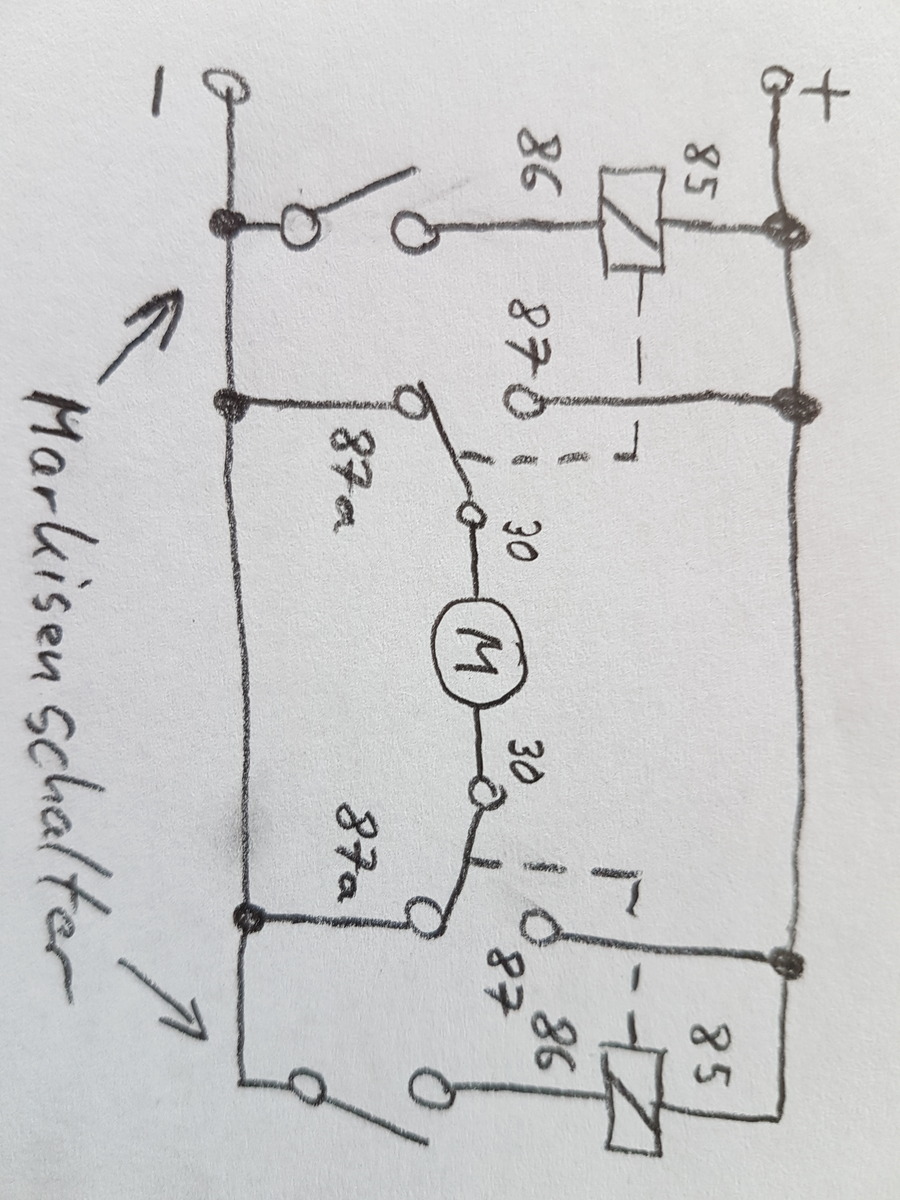

Genau, es hilft ungemein, Schaltplaene nach der logischen Funktion zu
zeichnen und nicht nach der mechanischen Lage der Kontakte am Relais(die
beim naechsten Relais auch schon wieder ganz anders sein kann).

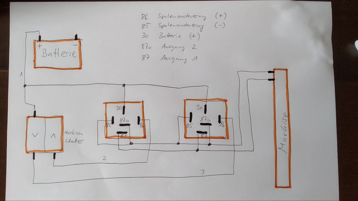

ich benötige eine solche Schaltung für meine 12V Markise. Habe leider
von elektr. Schaltplänen keine Ahnung, bin eher der Mechaniker.
Könnt ihr aufzeichnen wie ich alles anzuschließen habe? Das wäre sehr
freundlich!
Vielen Dank schon mal für eure Unterstützung!
Grüße Michael
Sorry wenn nicht jeder so schlau ist wie du. Google ich nach "schaltung
umpolen relais" kommt nur nur Zeugs mit dem ich nichts anfangen kann.
Hast du tatsächlich das auch kurz ergoogelt?
Deshalb nochmal eine große Bitte, kurz und knapp ein Skizze mit zwei
Relais die mit einem Markisenschalter angesteuert werden können und an
welcher Stelle der Relais das Markisen + und - Kabel angeschlossen wird.
Und mein Wochenende ist gerettet. Dann würde ich auch nicht weiter
nerven.
DANKE! Grüße Michael
Mitschi schrieb:
> Keine Ahnung was du meinst. Damit es keinen Kurzschluss gibt? Ich
> werde es nachher gleich mal ausprobieren. Vielen Dank dir!
Der Kurzschluss bezog sich auf die Schaltung von 2011.
Mitschi schrieb:
> Schaltung funktioniert! Markise fährt raus und rein! :D Vielen
> Dank nochmals!
Wenn einer der beiden Endpositionen erreicht ist, sollte der
Markisenschalter trotzdem von Hand ausgeschaltet werden, weil sonst
immer eines der beiden Relais weiterhin Strom verbraucht. Pfiffig wäre
es, wenn die Steuerströme der beiden Relais mit über die beiden
Endschalter laufen würden. Es handelt sich hierbei schliesslich um
Batteriebetrieb (Energie ist also kostbar)!
