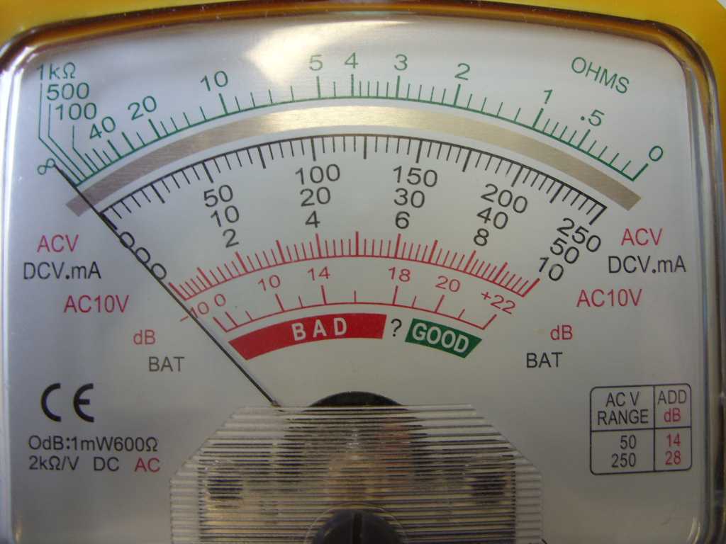

ingo schrieb: > Gaaanz früher (TM) wurden Widerstände so gemessen Hier ist so eine Skala von einem Meßgerät. Ähnlich, aber nicht dasselbe! Hallo Zusammen, das kenn ich erst super kann ich gebrauchen, dann zuhause "Mist was ist das eigentlich genau??" - Bastleralltag Aber zu deiner Frage, ich kann mir noch keinen richtigen Reihm drauf machen, aber was könnten den die Formelzeichen Theta% und E bedeuten?? Theta ist für schon mla normalerweise mit der Temperatur verknüpft aber in %?? Grosses E ist für mich Energie komme ich aber auch auf keinen grünen zweig weil unendlich Energie??? Kannst du herausfinden, in welcher Applikation das Ding vorher drin war?? Ansonsten schaut das Teil recht hochwertig aus inkl. dem Spiegel gegen den Parallaxefehler.... Gruß Jochen Volker schrieb: > ich habe vom Flohmarkt dieses Meßgerät mit zwei Skalen. > Die untere geht von 0 bis 100. > Die obere scheint 2 - Log(x) zu sein. > Wozu braucht man so eine Skala? Mach doch mal ein Foto vom kompletten Messgerät, so dass man alle Beschriftungen lesen kann.

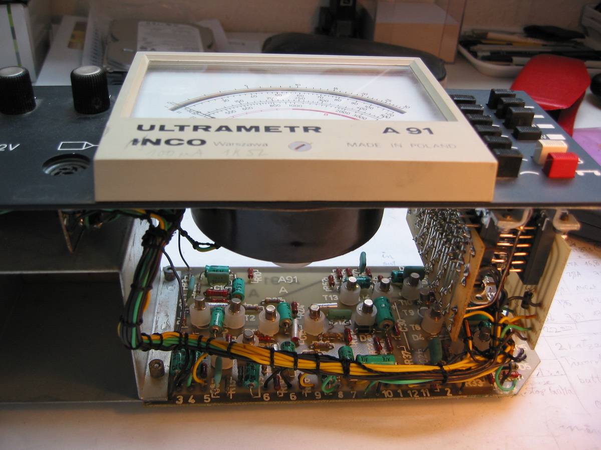

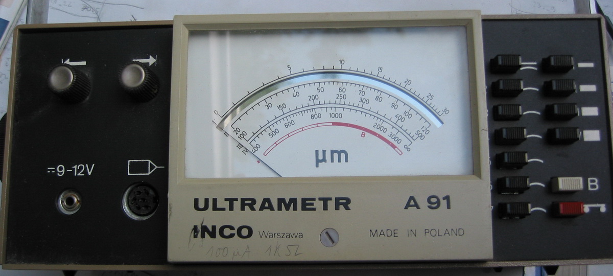

Toll was ihr so raus kriegt! Womöglich könnt ihr mir sogar sagen was ich hier gefunden habe?! "µm" klingt so nach Schichtdickenmessung. Aber was gehört denn wohl für ein Sensor daran? Hermann schrieb: > "µm" klingt so nach Schichtdickenmessung Ja, ist ein Schichtdickenmesser. Soweit ich herausgefunden habe für Metalle. Die Nachfolgefirma war wahrscheinlich INCO Veritas Warszawa. Sucht man aber nach dieser Firma findet man bloß eine Firma für Haushaltschemikalien. Unter dem Namen Ultrametr vertreibt die polnische Firma Metrison ebenfalls Schichtdickenmesser. Ob das eine Nachfolgefirma ist hab ich nicht herausgefunden. Es spricht aber vieles dafür, denn INCO bezeichnete seine Geräte mit A91, wie bei deinem, oder z.B. A9. INCO Veritas wiederum mit A2002 und Metrison mit z.B. A400. Bei den Messgeräten der letzten Firma wird ein Ultraschallsensor genutzt. Ob dein Gerät auch mit einem Ultraschallsensor läuft konnte ich nicht herausfinden. Vielleicht hilft's ja ein bisschen weiter. LG Christian
#2310446
Christian L. schrieb: > Ja, ist ein Schichtdickenmesser. Vielen Dank für deine Recherche! Das hilft weiter! Im Gerät ist eine Schaltung mit ca.18 Transistoren. Die vielen Schalter schalten nur Widerstände um. Wie arbeitet denn ein Ultraschallmessgerät? Gibt es da einen Sender und Empfänger - oder einen Sender, der gleichzeitig Empfänger ist? Ich müsste doch am Stecker eine Speisefrequenz oder Impulse messen können. Werde das mal testen. Mich wundert, dass bei Metrison die Sensoren mehrere MHz haben. Ich dachte immer, Ultrschall wäre eben nur mehr als Schall. Die Frage bleibt, ob mir das was nützt. Kann man einen Ultraschallsensor bauen? Oder billig besorgen...? Hermann schrieb: > Mich wundert, dass bei Metrison die Sensoren > mehrere MHz haben Ist nicht unüblich; sonst wäre es nicht möglich, Schichtdicken im µm-Bereich zu messen. Hermann schrieb: > Wie arbeitet denn ein Ultraschallmessgerät? http://de.wikipedia.org/wiki/Ultraschallpr%C3%BCfung >Mich wundert, dass bei Metrison die Sensoren mehrere MHz haben. Bei Wikipedia steht sogar bis 50MHz. LG Christian
#2310678
Im Augenblick kann ich mich nur wundern. Nach der Skala müsste man 1µm schon sehr gut ablesen können. Nach so hohen Frequenzen sieht der Innenausbau nicht aus (siehe Bild). Es gehen simpel gebündelte Drähte zum Sensorstecker. Ich bin noch bei der Spannungsversorgung - das fängt mit einen defekten Schalter im Netzteilstecker an. Seltsame polnische Bauteile: BC527 als NPN-Transistor.... Hermann schrieb: > Nach so hohen Frequenzen sieht der > Innenausbau nicht aus (siehe Bild). Der Metrison Website zu urteilen ist die Messfrequenz an den Sensorkopf gekoppelt. Scheint also so zu sein, dass der Sensor selbst die Frequenz erzeugt und nicht die Anzeige. aber vielleicht kennt sich hier ja jemand besser mit solchen Sensoren aus. LG Christian Antwort schreibenBitte melde dich an, um einen Beitrag zu schreiben. |
