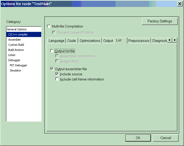

Ich würde deinen/diesen Code gerne mal probieren, wie kann an ich ihn
benutzen/einfügen in meinen Code?
Ich benutze die IAR Kickstart.

Das ist das was der IAR Compiler daraus macht. Wenn du deinen C-Code mit
dem IAR Compiler uebersetzt hast sollte er das daraus gemacht haben. Du
kann es dir im C-Compiler Listing anschauen. Du must nur unter Options
das Assemblerlisting einschalten.
von newbi (Gast)
mein Sie Options --> links category "Assembler" und rechts tab "List"
und dort Haken bei  "output list file" ?
wo befindedet sich das Assembler list file ?
von Helmut L. (helmi1)
Das kann man hier einstellen. Dann macht er aus jedem C-File ein
Assembler Programm.
