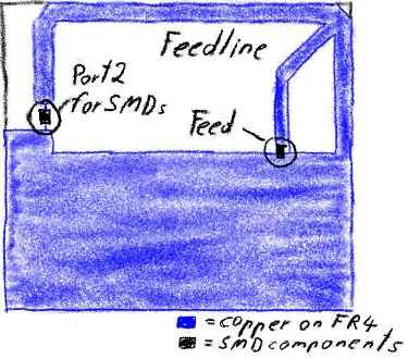

OP #2310505
>@Jörg Wunsch
Danke erstmal für deineAntwort, den link habe ich auch gestern gefunden.
Ich sprech von einer  λ/4-Antenne (PCB o. Chipantenne).
und um genauer zu sein brauch ich eine von den beiden Antennen für eine
868 Mhz RF-Modul. Die Chipantenne habe ich mri schon besorgt, jedoch
wollte ich trotzdem wissen wie der Vergleich zw. Chip und PCB-Antenne
ist?
es sollte am besten ein rundstrahler sein.(zumindest nährungsweise 0dB)
als Chipantenne hab ich die antenne oben im anhang.
Ich habe in einem Beitrag geshen, dass du auch schon erfahrungen mit
Chipantenne gemacht hast. was ist deine meinung dazu?
#2312453
Atmel hat in dieser Appnote hier:
http://www.atmel.com/dyn/resources/prod_documents/...
eine PCB-Antenne dokumentiert, die mit 6,5 dBi (reichlich 4 dBd)
Gewinn angegeben wird.
1. Erst mal ein Wort zur 2400 MHz Antenne von ATMEL
Tolles Design. Da ist ein Balun für 2400 MHz drin. Das macht die Antenne
unabhängig von der Groundplane. Da man die Physik nicht bemogeln kann
wird die gleiche Antenne für 868 um ein vielfaches grösser.
2. Je kleiner, umso mehr buh.
Kann ich nicht bestätigen. Ich habe GPS Chip Antennen im Gebrauch. Die
neue ist kleiner und hat einen höheren Antennengewinn. Wenn man die
Fertigungsprozesse im Griff hat kann man ein höheres Epsilon R
einsetzen.
3. Bauraum, Epsilon R des Gehäuses, Größe der Platine = Groundplane
Das sind meine Fragen bei jedem Design - egal welches Band.
Es gibt schicke Chip-Antennen welche mit etwas Kupfer auf FR4 angepasst
werden. Loop-Antennen sind sehr kritisch in dar Anpassung. Die Änderung
des Epsilon R des FR4 ändert dann auch deine Antenne.
Es gibt ein paar Menschen die HF-Technik und Antennen studieren und sich
dann obendrein auch noch darauf fokussieren. ;-)
Gruß aus dem Norden
Harald

#2314748
>Nein, es ist eine symmetrische Antenne, und der Transceiver hat
>einen symmetrischen HF-Anschluss.
Schau bitte mal ins Datenblatt von ATMEL. Dort ist ein schicker Balun in
SMT.
Ich habe hier einen großen Bauchladen mit Bluetooth 2.1, Bluetooth Low
Energy, WIFI, ZigBee, 6LowPAN, ANT+ und ISM 2400 MHz ...
Alles als Modul und auch auf IC und alles hat nun mal einen
unsymmetrischen 50 Ohm Ausgang. Das ist auch gut so, weil die meisten
Antennen ob nun Chip, Helical oder auch Platinenantennen auf dem Prinzip
des Monopoles arbeiten. Das Design von ATMEL ist ein Dipol.
Der Dipol hat einen höheren Gewinn. Davon muss man aber die Verluste im
Balun abziehen. Obendrein muss man auch noch den Platz für einen Dipol
haben und evt. auch noch genügend Abstand zur Groundplane. Ansonsten
verstimmt die Groundplane den Dipole. Da die meisten hier wahrscheinlich
keine Simulationssoftware für Antennen haben oder diese evt. nicht
bedienen können sind diese User mit einer Chipantenne plus
Referenzdesign gut bedient.
> Das bedeutet doch lediglich, dass die größere in diesem Falle
>(relativ gesehen) noch viel schlechter als die kleinere ist.
Eben nicht. Die kleinere ist obendrein besser. Kleinere Bauform und
trotzdem höherer Antennengewinn. Das liegt aber am besseren Material.
>Eine verkleinerte/verkürzte Antenne hat aber einen geringeren
>Felddurchsatz, daher ist sie zwangsläufig schlechter.  Das epsilon_R
>hilft doch nur, trotz der Verkürzung zumindest wieder eine Anpassung
>zu erzielen, also nicht noch zusätzliche Anpassungsverluste
>einzufahren.
Bei GPS sind wir bei 1575 MHz und das auch noch schmalbandig. Die neue
Antenne hat einen höheren Gewinn und braucht nicht mehr Bauraum.
Meine Fragen an jeden Kunden:
- Was ist die Applikation?
- Wie groß ist das Gehäuse bzw. Groundplane?
- Wie viele Geräte sollen gebaut werden?
Wenn ich darf, dann baue ich das Gerät um die Antenne. Das ist am
günstigsten und spart eine Entwicklung  einer kundenspezifischen
Antenne. Wenn es sein muss, dann wird eben eine entwickelt. Ich sammele
Designs für integrierte GSM-Antennen, wie andere Briefmarken.
GSM-Antennen müssen breitbandig sein. Das ist viel schwieriger.
Für 2400 MHz habe ich diverse Ausarbeitungen von den Herstellern. Ohne
zu wissen wie und wo die Antenne montiert wird, kann niemand pauschal
sagen welche Antenne nun die bessere ist. Die von ATMEL ist toll, wenn
man weiß damit umzugehen. Ansonsten rate ich lieber zur CHIP Antenne mit
Referenzdesign und wenn Platz da ist zu einer IFA auf Platine und wenn
noch mehr Platz da ist einfach zu einem Stück Draht. Einer muss aber die
Anpassung zwischen Antenne und Generator machen. Das optimierte
Matchingcircuit entscheidet am Ende über das Ergebnis. Dazu benötigt man
einen Netzwerkanalyser und auch jemanden, der den besdienen kann.
>868 Mhz RF-Modul.
Das Design von ATMEL ist für 2400 MHz. Der Balun wohl auch. Ich habe mir
nicht die Arbeit gemacht den Balun näher anzuschauen. Selbst wenn es
gehen würde, wird die Antenne fast 3x mal so groß. Das ist dann für die
meisten Applikationen, welche ich so bearbeite das Ende.
CHIP-Antennen für 868 MHz sind erhältlich. Bei 433 MHz werden es schon
deutlich weniger. Je tiefer die Frequenz wird, desto mehr teures
Keramikmaterial wird benötigt. Ab einem bestimmten Punkt ist Keramik
dann eben unwirtschaftlich.
Gruß aus dem Norden
Harald

Schau mal hier rein:
http://m2m.com/thread/1751
Zitat Luciano
"There is only 1 Steve Jobs in the world who can transform a real
antenna issue in a impressive turnaround of sales decline. (even Apple
still had to provide how treat antenna serious:
http://www.apple.com/antenna/ )  "
Meine Antwort:
" Steve Jobs and me were not at same University. Maybe Steve just forget
to contact me ;-)"
Da ist auch ein 868 MHz Design von mir genannt. Siehe Grafik im Upload.
Leider stimmt der Link im alten Blogpost nicht mehr.
