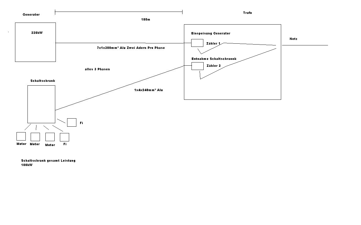

Hallo, ich bin mir nicht sicher ob ich hier richtig bin aber ich hoffe
das genügend Elektriker anwesend sind die mir Helfen können. Ich soll
für meinen Schwieger Vater eine Elektrische Anlage berechen und wollte
einfach mal bei euch die Gegen Probe machen. Es soll ein Stromerzeuger
ins Netz einspeisen und ein Großer Schaltschrank betreiben werden. Am
Schaltschrank soll Betreibern werden:
1x 22kW Motor
2X 13kW Motor
2x 63A Fi Schutzschalter
Der Energieerzeuger hat 220kW

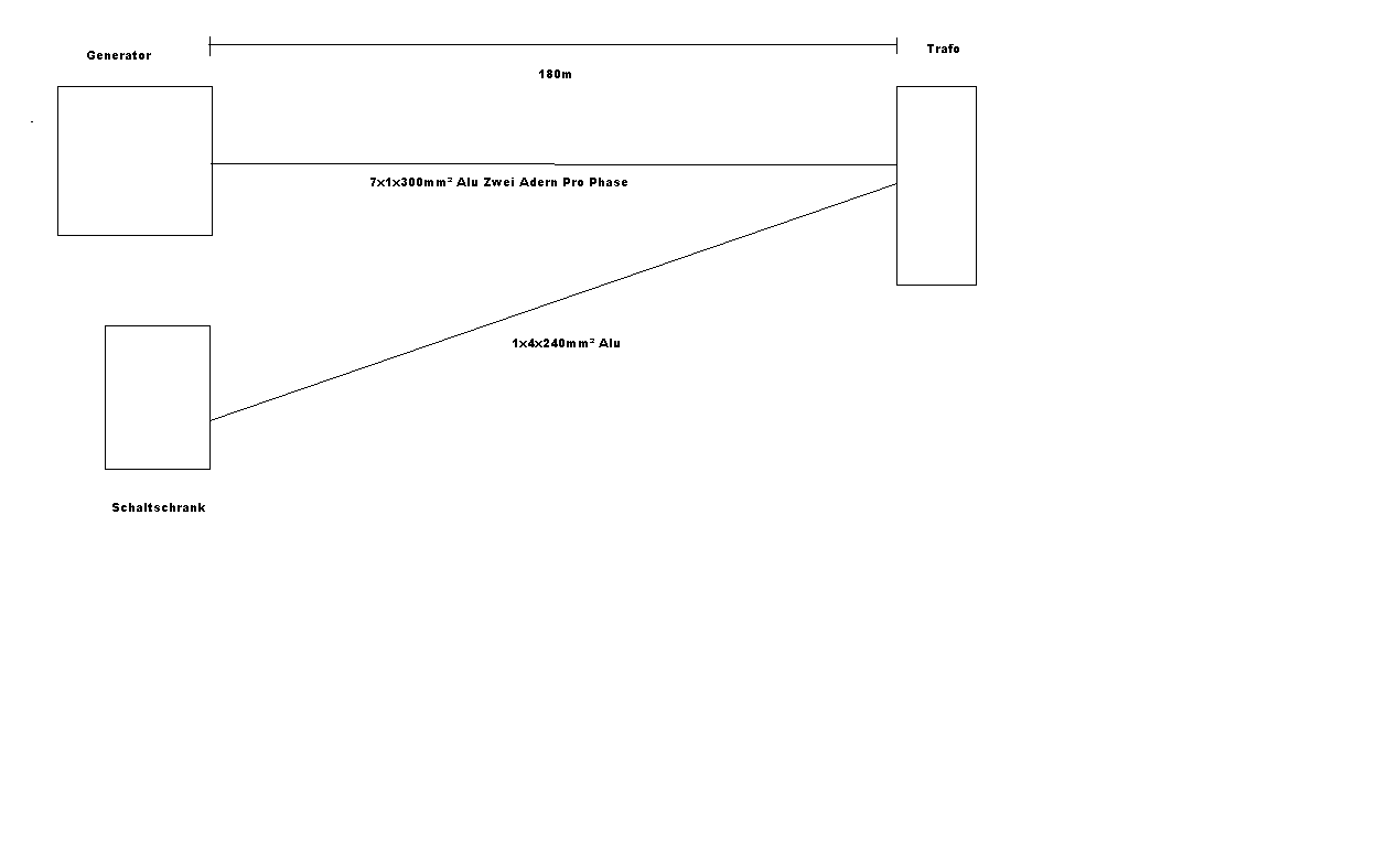

Der Schatschrank braucht eine Zuleitung vom Trafo zum Schrank und der
Energieerzeuger eine zuleitung zum Trafo. Beide Entfernungen sind 118m
und Für den Schrank habe ich 4x1x240mm² Alu gerechnet und für den
Generator 7x1x300mm² zwei Leitungen pro Phase, bei 1,5% Verlustleistung.
Ist das so richtig oder habe ich mich verrechnet?
Gast #2310392
entweder Du hast ein paar Kommas in Deinen Zahlenwerten vergessen oder
Du trollst hier nur rum. Letzteres fände ich ausgesprochen unhöflich und
unnötig!
Mit freundlichen Grüßen
AntiTroll
Gast #2310423
Damian... schrieb:
> wie ist der aufbau, was ist wie abgesichtert? (naja werden kaum alle
> hinter ner 63A sicherung hängen, zumindest nicht lange, wenn alle mit
> Nennlast fahren... :) )
Alle Verbraucher die ich Aufgezählt habe sind Parallel alles kann
gleichzeitig höchtlast brauchen. Die Motoren sind nicht Über einen FI
gesichert. Am einen FI ist die Installation der Gebäudes und am anderen
ein paar kleine Vergraucher.
