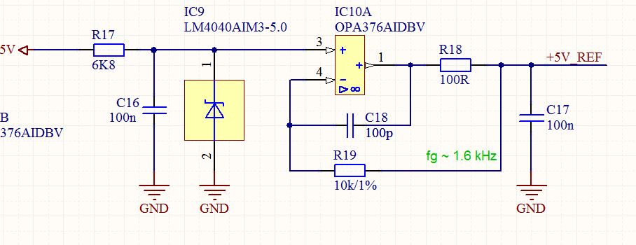

Hallo, ich hab nach dem Bestellen des Leiterplatine einen "groben"
Fehler im Layout festgestellt (zu spät zum layout updaten).
Die kleine Schaltung soll die Z-dioden referenz von 5V lastseitig
entkoppeln und "stabilisieren". Der OP kann max mit 5,5 V versorgt
werden, am eingang eben die 5V. Problem nur dass ich den OP im moment
mit 5V versorge was natürlich nicht die gewünschte Spannung zur Folge
hat (ist ein Push-Pull ausgang)

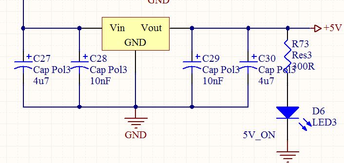

Jetzt die Frage, kann ich durch einen kleinen Schaltungstrick die 5V
Spannungsversorgung (siehe bild 2) auf ca 5,3-5,4 erhöhen, damit der OP
die gewünschten 5V am Ausgang bringt?
Diese 5,4 Volt würde auch zu keinen weiteren Problemen von Bauteil die
ebenfalls daran hängen führen. Falls man die Erhöhung nicht einfach
hinbringt müsste ich einen 7806 auf die platine kleben, per draht
fädeln, und für den opv im bild einen ersatztypen finden der diese spg
mitmacht... alles nicht so perfekt.

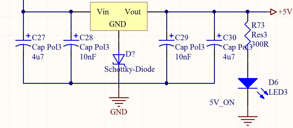

Daran hab ich auch schon gedacht, war mir allerdings nicht sicher. Also
"einfach" eine Schottky diode in Durchlassrichtig zwischen
Masse-Anschluss vom 7805 und GND schalten, dann sollte es passen oder...
Gast #2310674
das wird eine super Sache...
Es ist ein 7805 im D-Pak Gehäuse, sprich die Masse auf der Fläche. Die
Diode könnte dann zwischen board und fläche am Gehäse platziert werden
so dass der Regler im 45° Winkel auf der Diode steht... ein Traum...

7806 statt 7805 und in den Ausgang eine Schottky-Diode schalten.
Beim DPAK kannst du dann das Ausgangs-Beinchen hoch heben.
Gast #2311389
Strom geht hier kaum drüber. Der Strom den ich "zähle" ist eine LED
(sieht SCH)... ansonsten hängen da noch 2 Komparatoren dran.
Die Idee mit der Diode im Ausgang gefällt mir besser als die im
Massepfad - Schaltungstechnisch und mechanisch beim Löten.
Allerdings wäre es dann doch sinniger eine standard
SI-Gleichrichterdiode zu nehmen, dann wäre ich genau bei 5,3-5,4V am
Ausgang... nicht dass ich bei der Schottky-diode bei 5,6 lande, was
meine OP´s (die max von 5,5V) haben kaputt gehen.

naja, der OPA376 hat als ABSOLUTE MAXIMUM RATING = 7V, insofern kannst
du auch nur einen 7806 nehmen, also ohne Diode. Da bist du noch weit
genug von den 7V entfernt und bist sicher, dass er auch 5V am Ausgang
erreicht.

Ansonsten hab ich noch einen MAX4238 drauf, der hat nur ein absolute max
rating von 6V supply... was meinst ihr, geht dass noch klar wenn ich den
an einen 7806 hänge?
Mehr wie 6,1 sollten da nicht rauskommen - nur ist dass schon der tod
für den Max4238? Rein Erfahrungsgemäß, über dem max rating kann man
natürlich keine festen Aussagen treffen, das ist klar.

Für den MAX sind die 6 Volt zuviel, aber du kannst in dessen Zuleitung
eine 1N4148 setzen, dann ist das Problem auch behoben.
