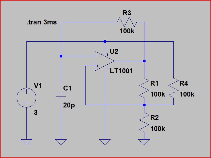

OK, ist vielleicht besser - im angehängten Bild habe ich einen astabilen
Multivibrator mit OPV. Ist die Geschichte so geeignet dafür?

von Hansen (Gast)
Ups...ich habe die Eingänge vertauscht!
von Hansen (Gast)
Oh Moment...die Schaltung kann mit Single-Supply garnicht funktionieren,
oder sehe ich das falsch?
von Hansen (Gast)
So, immerhin schwingt schonmal was - mit Single-Supply jetzt.
von Hansen (Gast)
So: Jetzt kommen weitere Fragen...wie sieht es hier mit den Widerständen
aus?
Ich finde im Netz folgende Formel für die Frequenz:
Weiterhin steht da, dass man R3 nach folgendem Zusammenhand bestimmt:
Also R3 halb so groß, wie R1 und R2. Aber wieso? Wenn ich das simuliere,
dann ist auch mit anderen Werten der Ausgang symmetrisch.
Geht der zusätzliche R für das halbe Potential der Betriebsspannung mit
in diese Berechnung ein? Mehr macht der doch nicht, oder?

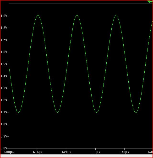

von Hansen (Gast)
Also mal zu meinen vorläufigen Ergebnissen:
Ich habe jetzt einen MCP6001 als OP da drin und mein erstmal kleiner
Behälter von ca. 1l bringt leer eine Frequenz von 62kHz und voll von ca.
6kHz. Bei 6kHz ist das Signal annähernd ein Rechteck, bei 62kHz nurnoch
ein Dreieck. Liegt das an zu wenig GBW des OPs? Der hat ein GBW von
1MHz. Aber wie rechne ich denn jetzt die Verstärkung in dieser Schaltung
aus?
Das Signal sollte ja auch noch bei 62kHz ein Rechteck sein. Kann mir da
einer helfen?

von Anja (Gast)
Ja.
