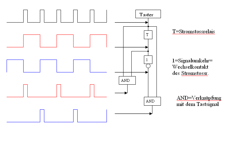

folgendes Problem:
Ich habe ein komplettes el. Hubsäulensystem, wie z.B bei
Höhenverstellungen
an Schreibtischen .
Steuerung mit Impulssteuerung, Folienschalter, el Hubzylinder.
Folienschalter hat 2 integrierte Schalter: Auf und Ab.
Ich muß aber diese Anlage mit EINEM Schalter bzw Taster/Schliesser
(APEM,Möller..etc) ausführen.
D h. 1x Tippen : Hochfahren. Wieder Tippen Runterfahren.
Es sind am Schalter drei Litzen (5V, TTL) vorhanden: 1x Phase, 2x
jeweils Befehl Rauf und Runter an die Steuerung.
Welches Relais muß ich verwenden um mit EINEM Taster die Sache bedienen
zu können ?
Zusätzlicher externer Stromanschluss ist vorhanden.
Besten Dank !

Leider darf der Kontakt nicht geschlossen bleiben, da sonst in der
Endlage
ein Fehler gemeldet wird.
Nach dem Tasten muß der Kontakt wieder geöffnet werden, bevor der
Zylinder
die Endlage erreicht.

#2311029
Hallo Uwe,
dann muss also der Bediener der ursprünglich 2 Tasten darauf achten das
er nicht zu lange drückt? Das kann nicht richtig sein! Das sollte man
als eigenes Problem betrachten und erstmal aus der Welt schaffen mit
Endlagenschaltern oder Zeitsteuerung o.ä. Erst dann kann man mit einem
Stromstossrelais arbeiten, ansonsten bräuchtet Ihr 2 weitere Zustände:
Stop beim hochfahren und Stop beim runterfahren, das würde dann so
aussehen:
Tasten: Funktion hochfahren
Tasten: Funktion hochfahren anhalten
Tasten: Funktion runterfahren
Tasten: Funktion runterfahren anhalten
Tasten: Funktion hochfahren (Ablauf beginnt von Vorn)
Wie wollt Ihr das sonst rein logisch lösen - ohne überhaupt eine
Schaltung dazu entwickelt zu haben? Woher sollte die Schaltung denn
wissen wann "Ende" ist?

Die ganze Steuerung macht die berühmte "Black Box"
die regelt die Endabschaltung und alles was dazugehört.
ich habe nur drei Litzen mit 5V und ein paar mA.
1x Phase
1x "Hoch fahren"
1x "Runter fahren"
hoch und phase bzw. Runter und Phase brücken: Meldung geht an Steuerung
die drei Litzen müssen über ein Relais o.ä. gesteuert werden, so das ich
mit einem herkömmlichen Taster immer wechselseitig "Hoch" bzw "Runter"
schalten kann. Nach dem Tastvorgang muß allerdings der Kontakt immer
wieder gelöst werden.
Uwe

dann musst du dem Stromstossrelais 2 Flankengesteuerte Zeitrelais
nachschalten... eins muss auf falldende Flanke reagieren, eins auf
steigende flanke. Also einmal ein relais dass mit einem Tastendruck
seinen Zustand immer wechselt, und dann 2 relais hinterher die kurze
pulse aus einem dauernden Signal erzeugen. Zeitrelais:
http://www.conrad.de/ce/de/product/503166/ZEITRELAIS-RUeCKFALLVERZOeGERUNG-8041/SHOP_AREA_17406&promotionareaSearchDetail=005
gibts einige. Man kann das ganze aber auch recht günstig mit 3 4 Relais
(2xum) Spule 230V oder 24V oder wie auch immer und entsprechenden
Kondensator lösen.

Hallo Uwe,
mir ist eine einfache wie auch günstige Methode eingefallen. Sie benutzt
einfach das Ursprungssignal von dem einen Taster den du hast! Im grunde
genommen ist es schon wie ich beschrieben habe, du nimmst ein
Stromstossrelais mit Wechselkontakt, wenn es keine gibt, kannst du ja
auch ein kleines Relais nachschalten. Der Taster steuert zusätzlich noch
2 weitere Relais mit an, die nur so lange anziehen wie der Taster
gedrückt ist. Die Signale die aus dem Stromstossrelais kommen
(toggle-Signal und inverteirtes toggle-Signal vom wechselkontakt) legst
du auf die beiden Relais die zusätzlich am Taster dran sind (auf deren
Kontakte AND verknüpfung). Am Ausgang der beiden Relais hast du dann
jeweils das Signal für "up" und "down".
