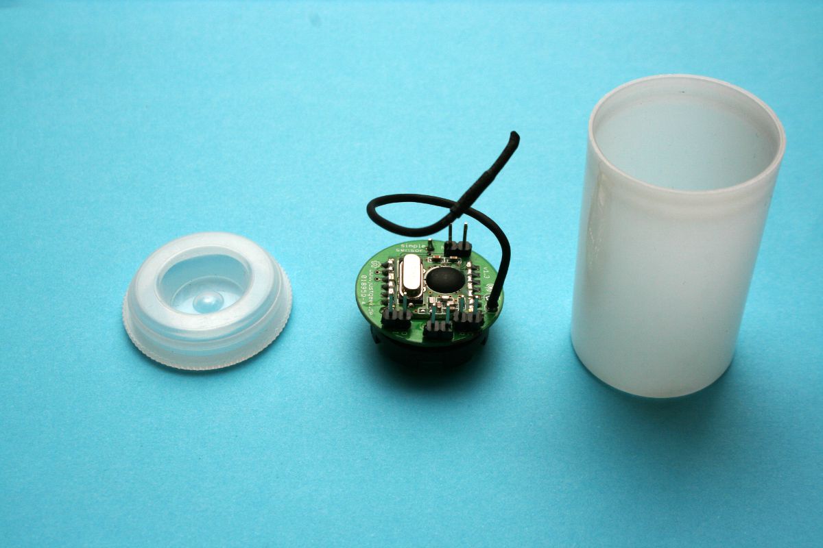

ich bastel unter anderem an einem kleinen low power Temperatursensor.
Bevor ich das ganze jetzt mal zusammenfasse und online stelle, wollte
ich nochmal genauer den Verbrauch bestimmen.
Mein billiges Multimeter sagt mir, das der im Ruhezustand bei ca. 0.5µA
liegen sollte und beim aktiven Senden irgendwo um 1mA beträgt.
Ich denke, dass die aktive Zeit in dem Bereich von ein paar Milisekunden
liegt.
Das Problem das ich nun habe, ist das ich weder ein genaues Multimeter
habe um den Ruheverbrauch exakt zu bestimmen, noch ein Osziloskop habe,
mit dem ich das Verhältnis zwischen Ruhezeit / Aktivzeit genauer
auswerten könnte.
Ich hab schon das Gerät auf:
http://alternatezone.com/electronics/ucurrent/
gesehen, und das kommt mir sehr interessant vor, würde mir aber trotzdem
nicht helfen das Verhältnis genauer zu bestimmen.
Mein Ansatz wäre nun, den Verbrauch durch Langzeitmessung der Entladung
einer Batterie oder eines Kondensators zu bestimmen. Ist das in
irgendeiner Weise realistisch mit einfachen Hausmitteln machbar?
Z.b. weiss ich, dass der Sensor innerhalb von 46 Tagen eine CR2032
Knopfzelle von 3.23V auf 3.13V entladen hat. Kann ich hieraus irgendwie
errechnen, wieviel Energie der in etwa verbraucht hat?
Gehe ich z.B. nach diesem Datenblatt:
http://www.battery [spezialist] .com/Merchant2/energizer/cr2032.pdf
(Das Forum denkt, dass die englische Variante von Spezialist Spam für
eine kleine Blaue Pille ist)
Würde ich grob darauf schließen, das ich bisher 72mAh verbaucht habe.
Macht das in irgendeiner Weise Sinn?

#2311176
Wie wär es mit einem Strom/Spannungswandler:
           ,----10K-----,
           |   _____    |
Iin o-->---+--| -   |   |
              |     |---+---o Uout
           |  |_____|
          GND
Uout = -1 * Iin * 10K
1mA = -10V
1µA = -10mV
0,1µA = -1mV
Der OP sollte ein FET-Typ sein.
Vermutlich mußt Du einen Offsetabgleich machen.
Die Genauigkeit hängt dann eigentlich nur noch vom Widerstand ab.
Die Spannung misst Du dann mit einem Multimeter.
Jobst
Gast #2311916
Super Vorschlag, den konnte ich sogar noch schnell aus Resten hier
zusammenbauen.
Insgesamt hab ich jetzt folgendes gemacht:
Mit Hilfe des Strom/Spannungswandlers den Ruhestrom gemessen:
1.3µA
Das ging recht einfach, weil der Sender jeweils ca. 150s im Ruhezustand
verbringt.
Mit Hilfe eines AVRs, shunts und Instrumentenverstärker die Länge der
aktiven Phase bestimmt:
4.3 ms
Der Instrumentenverstärker wird genutzt um die Spannung durch den Shunt
soweit zu verstärken, dass sie als High Pegel erkannt wird, der avr
misst dann einfach wie lange der Pin high ist.
Mit Hilfe eines größeren Widerstands (34.1 Ohm) und dem ADC des AVRs
grob den Verbrauch im aktiven Zustand bestimmt:
30 mA
Diesen Wert konnte ich nicht mit dem Multimeter messen, da der nur ca.
4ms anliegt, deshalb hatte ich den auch grob unterschätzt. dafür hatte
ich die Zeit grob überschätzt. ;)
Entberechnung Verbrauch:
((150s *0.0013mA) + (0.0043s * 30mA)) / (150s + 0.0043s) = 0.0022mA =
2.2µA
Obwohl ich mich komplett bei dem aktiven Stromverbrauch vertan hab, bin
ich mit dem Endergebniss sehr zufrieden.
Selbst wenn ich von einer CR2032 Zelle nur die Hälfter der Energie
nutzen kann (110mAh) sollte der Sensor damit noch fast 6 Jahre laufen.
Die Messungen sind natürlich sehr ungenau, aber ich schätze, dass der
Verbrauch eher geringer ist als ich gemessen habe. Insbesondere da ich
den Sensor beim Test mit ca. 4V versorgt habe (nach 1 Volt Abfall am
Widerstand) und mit sinkender Spannung auch der Strom sinken sollte.
Selbst wenn der Verbrauch im aktiven Modus 50mA betragen sollte, läuft
der Sensor mit einer Knopfzelle mindestens 4.5 Jahre. Bis dahin bin ich
mindestens einmal umgezogen.
Das heißt, ich kann mich jetzt zurücklehnen und muss mir keine Gedanken
mehr um Optimierungen machen.
Vielen Dank an alle für Eure Hilfe!
