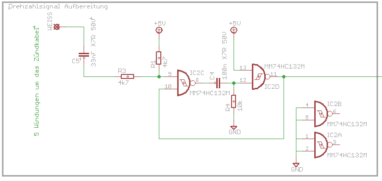

hab da ein Projekt wo ich mit der Trägheit der Motordrehmomentmasse eine
Leistungskurve erstellen möchte.
Wie kann ich denn wohl vernünftig berührungslos ( Klammer ums Zündkabel
oder so ) die Zündimpulse aufnehmen.
Eine kleine Schaltungsidee wäre nicht nicht schlecht.

Vom Zündkabel wird kapazitiv abgenommen.
Also einfach was danebenlegen.
Ob eine Folie, drumgewickelter Draht, oder der aufgelegte Finger.
Die paar Pikofarad Kopplung beringen nicht viel Leistung,
aber wenn der Eingang hochohmig ist, reicht es, ihn umzuschalten.
Damit die Spannung am Eingang nicht zu hoch wird, sollte man sie aber
begrenzen. Das machen z.B. die Eingangsschutzdioden enies CMOS-Bausteins
von ganz alleine.
Also:
|        |-|>|- Eingangs-
|O-------|CMOS
|        |-|<|- schutzdioden
Fertig.
Die Einkopplung ist so gut, daß man die Schingungen am Anfang und Ende
des Zünfunkens mitbekommt. Man aollte also das Signal auf die erwartete
Pulsbreite filtern.

Passt mit den CMOS-Vorschlägen etwas auf. Ich habe das einmal mit ein
paar Windungen Draht gemacht und den Eingang entsprechend empfindlich
ausgelegt - großer Fehler. Das Ding hat sich nur Störungen gefangen und
erst mit ziemlich niedriger Empfindlichkeit gut funktioniert. Also die
Stärke dieser mit etwas Drahtumwicklung abgenommenen Impulse ist
ziemlich hoch, hängt aber evtl. auch von den verwendeten Zündkabeln ab.

Man nimmt schon kapazitiv ab, aber da sind auch 20kV auf dem Kabel. Also
braucht man einen kapazitiven Spannungteiler. Ich wuerde danach
vermutlich mit einem OP das Signal etwas aufpeppen und ein kleines
bisschen Tiefpassfiltern und danach in ein sinnvoll ausgelegtes
Monoflop. Jetzt so aus dem Bauch raus entwickelt. :-)
Und am Eingang natuerlich ein paar Schutzdioden!
