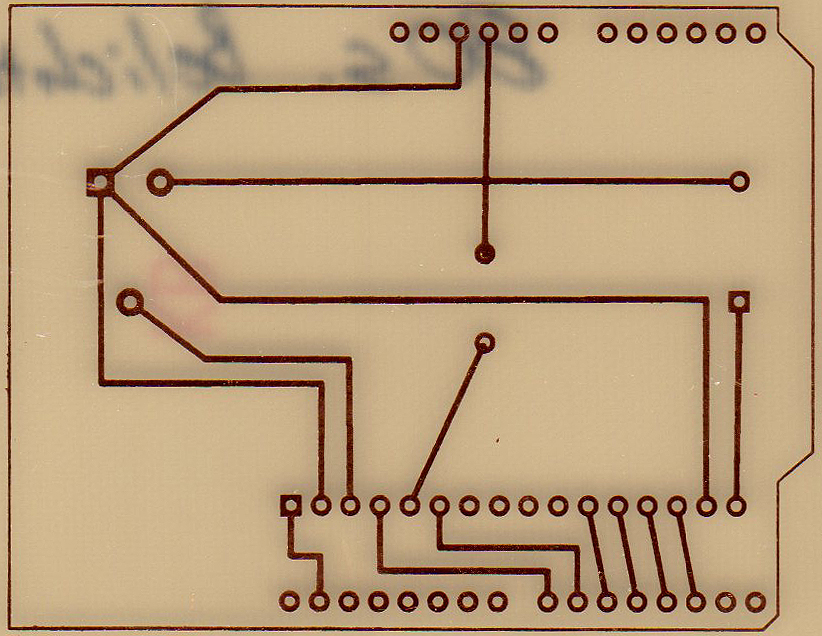

Vorlage auf durchsichtige Folie (100µ) mit Laserdrucker funktioniert bei
mir gut. Sicher sind größere Flächen nicht so richtig 'dunkelschwarz'.
Hat aber beim Belichten noch nie gestört. Ich stelle allerdings den
Drucker etwas wärmer ein ;-)
-> Im Druckertreiber statt Transparentfolie dickes Papier auswählen.

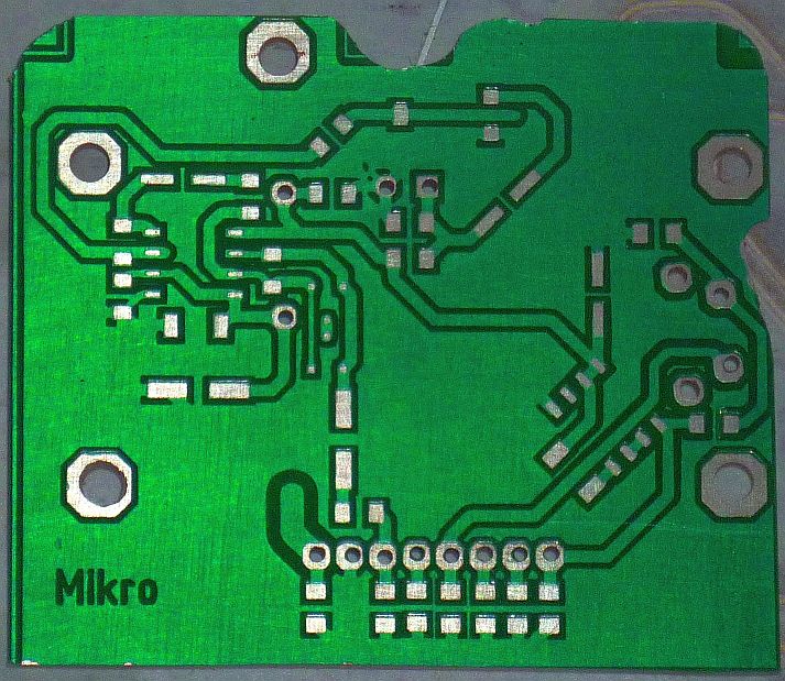

Direkttoner mit brother hl-2035 auf Reicheltpapier (immer in Massen
vorhanden), dann auf saubere Platine überbügelt, das Papier weggerubbelt
und in den Eisen-III-Chlorid-Beutel, dens beim Mükra gibt.
Reicht für meine Ansprüche. :-)

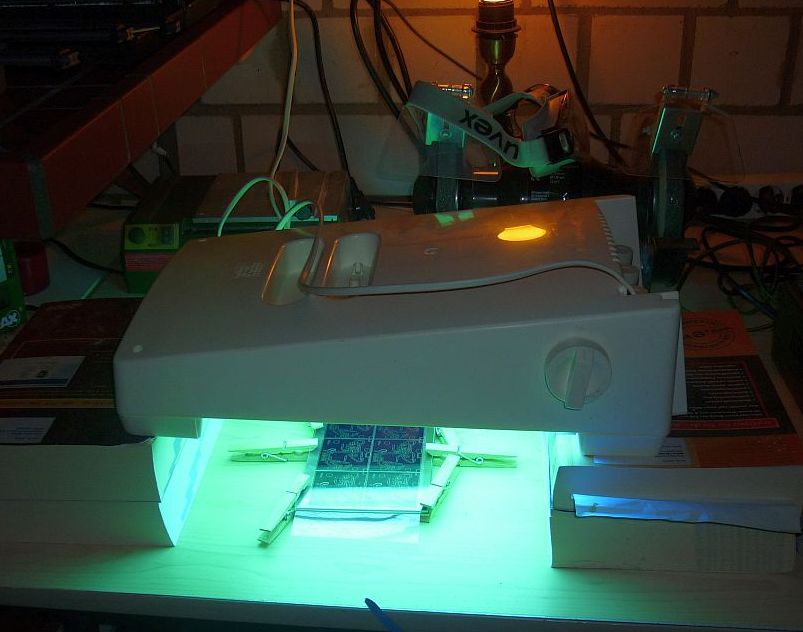

Als Belichtungsgerät reicht eigentlich schon ein Gesichtsbräuner und
eine Glasscheibe, aber wenn man das Geld hat kann man auch etwas
professionellere Geräte kaufen. Schaden tut es bestimmt nicht.

Die Frage ob Laserdrucker oder Tintenpisser lässt sich so nicht generell
beantworten. Es kommt sehr stark auf das Modell an!
Laserdrucker haben Technologiebedingt eine Fixiertrommel welche durch
Hitze den Toner Einbrennt. Folien können während des Kontaktes mit der
Trommel verziehen. Die Fixiertemperatur und Kontaktzeit unterscheidet
sich von Modell zu Modell. Je geringer die Hitze und Einwirkzeit um so
weniger Probleme sind zu erwarten.
Tintenstrahldrucker arbeiten mit wesentlich geringeren
Farbschichtdicken. Die Farben sind im allgemeinen darauf optimiert auf
weißem Papier gute Ergebnisse zu bekommen. Auf Folien haften einige
Farben nicht gut andere haben kaum Deckkraft. entscheident ist hier der
Feststoffanteil. Es gibt aber auch Drucker/Farben Kombinationen die ein
sattes Tiefschwarz, auch bei Gegenlicht erzeugen.
Die erzeugbare Auflösung ist beim Tintendrucker theoretisch höher, aber
das hängt vom Typ ab. Ausserdem können viele Laserdrucker auch
Auflösungen die weit jenseits dessen liegen was man noch von Hand löten
kann.
In der FH haben wir einen Tintendrucker der mit einem Modifizierten
Treiber angesprochen wird und Vorlagen erzeugt die es durchaus mit
Repro-Filmen aufnehmen können (in Schwärzung UND Auflösung). Drucker und
Treiber in Kombination haben aber auch mal kurz (ich glaube) um die 800
Euro gekostet.
Privat nutze ich einen Laserjet 1010 von HP mit Original-Toner der schon
so ein sehr gutes und dichtes Druckbild auf Folie hat. NAch Behandlung
mit Tonerverdichter von "Kruse" ist das Pechschwarz, auch bei
Durchlicht.
Test mit 1006 zeigen gleiches verhalten. Die Folie zeigt auch keinerlei
sichtbare Verformungen
Ein Brother HL2030 der hier für Büroarbeiten steht erzeugt hingegen nur
ein sehr durchscheinendes Druckbild und verzieht die Folie auch deutlich
sichtbar was für SMD Strukturen kleiner als SO16 oder 1206 zu
erheblichen Problemen führt.Da nutzt auch die m.A. nach etwas bessere
Auflösung nichts. Das dünne Druckbild war bei Original- wie auch bei
SecondSource Toner der Fall. Tonerverdichter zeigte keinerlei Effekt
(NUR mit SecondSource Toner getestet)
Der Vorgänger HL1014 hat die von mir genutzten Folien förmlich
zusammengeschmolzen...
Ich verwende für Büroarbeiten usw. fast nur den HL2030. Dafür ist das
ein Prima Drucker. Wird mit SecondSource Toner betrieben und ist somit
im Verbrauch extrem günstig.
Den HP1010 habe ich auf einem Flohmarkt für 10Eur gebraucht gekauft und
den betreibe ich mit Original Toner fast nur für Belichtungsvorlagen. So
halten auch die teuren Originalpatronen Jahrelang.
Soviel zu meinen Erfahrungen mit Druckern...
Bei Belichtungsgeräten gibt es verschiedene Möglichkeiten. ICh arbeite
seit Jahren sehr Erfolgreich mit einem 5Eur. Ebay Gesichtsbräuner ohne
jeglichen Umbau. Nur Kopfüber auf auf zwei Bücher gelegt.
Wenn es dir um Selbstbau geht dann würde ich auf jeden Fall zu einer
Röhren-Lösung raten. ISt erheblich billiger, Schneller und
komplikationsloser (z.B. Gesichtsbräuner kaufen, Elektronik und röhren
daraus komplett ausbauen und in eine Kiste einbauen.)

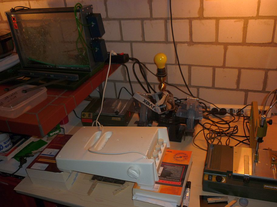

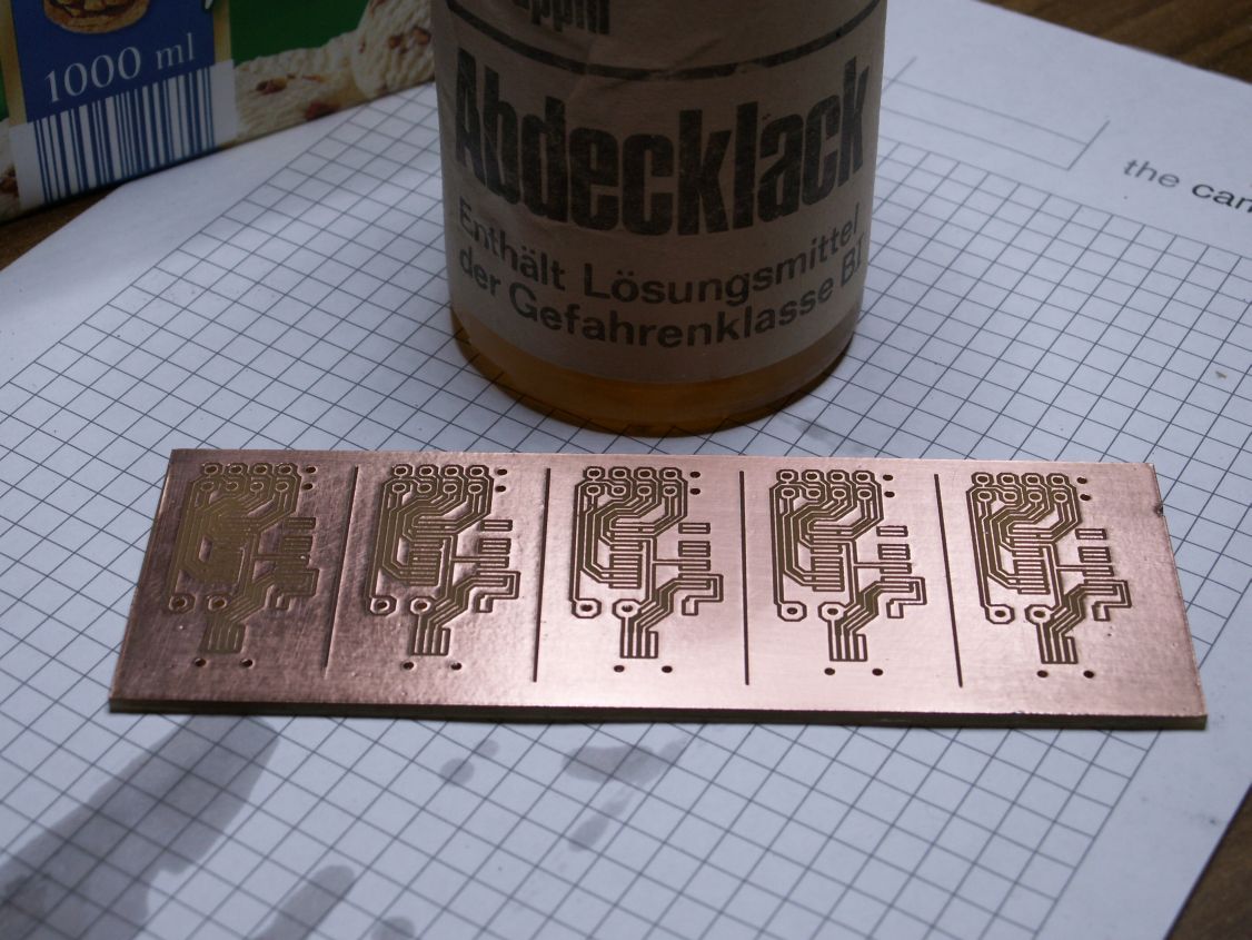

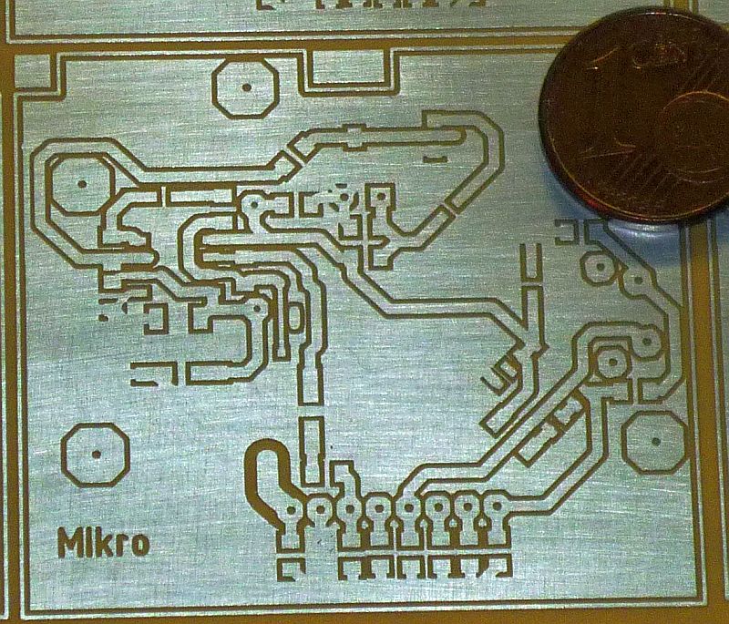

Oben mal als Beispiel ein Foto MEINER Belichtungseinrichtung und auch
einer von mir Geätzen Platine, anschlissend noch verzinnt und mit
Lötstoplack versehen um mal ein Beispiel zu zeigen wie die ergebnisse
mit "Improvisierter" Belichtung MINDESTENS hinzubekommen sind...
(Kann ja sein das andere damit NOCH BESSER sind, ausserdem habe ich das
nur zwischendurch gemacht ohne jetzt perfekt sein zu wollen)

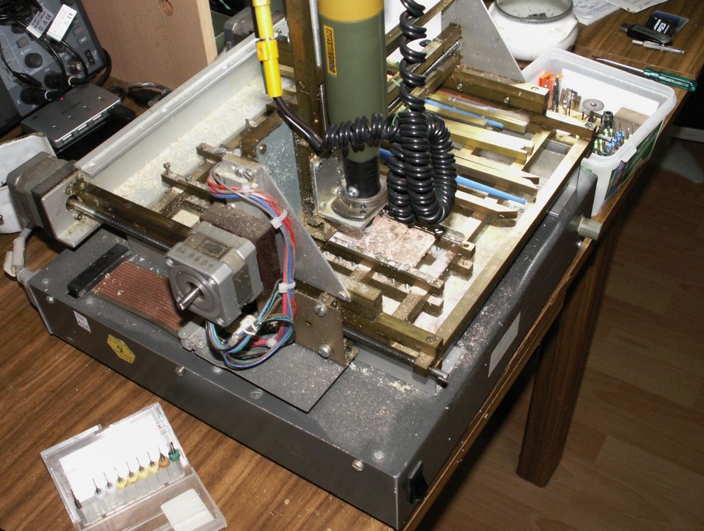

Dem schließe ich mich an, bei meiner Käsefräse muss ich die Werkzeuge
zwar mit der Hand einspannen, dafür brauch ich aber auch nicht länger,
als in dem Clip :-)

Ich hab' vor einigen Tagen meine ersten eigenen Platinen geätzt. Das hat
ganz gut geklappt. Mein "System" bisher: Fritzing-Layout, Ausdruck mit
Tintenstrahldrucker auf Transparentfolie, Bungard Epxoy
Fotopositiv-Platinen, selbstgebauter Scanner-Gesichtsbräuner-Belichter
mit Fotolabor-Schaltuhr, Natriumhydroxid-Lösung (NaOH, 5g auf 500 ml),
sowie eine Ätzküvette mit Natriumpersulfat (Na2S2O8, 200g auf 1 l,
geätzt bei 45°C).
Das erste Projekt war übrigens ein LCD-Shield für den Arduino.

von Heiko K. (heikokraemer)
@ Ingo Wendler
Die "Käsefräse" finde ich gut, auch die Ergebnisse sind super !

Achso, ich fertige meine Platinen so wie  Markus U. also mit Tinte u.
Folie.
Die Ergebnisse sind mal besser mal schlechter. Denke aber es liegt
daran,
das die Folie nicht 100%ig an der Platine liegt und daduch die Konturen
unscharf werden.
Dazu gab es mal in einer ELEKTOR einen Interssanten Beitrag über eine
einfache Vakuumbelichtung.
http://www.elektor.de/jahrgang/2011/februar/vakuumbelichtung.1674161.lynkx
von Markus U. (markjus) Benutzerseite
Ich habe Versuche mit und ohne "Bücherstapel" (= Gewicht) auf dem
Scanner gemacht und bei mehr Druck von oben auf das
Folien-Fotoplatinen-Sandwich hatte ich bessere/ feinere Ergebnisse.
Markus
