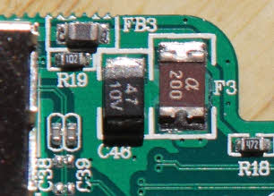

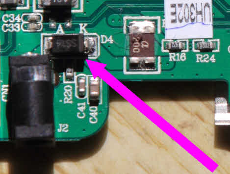

Hallo zusammen! Ein Freund bat mich darum ihm bei einem Problem zu helfen, es ging um die markierte Diode im Bild. Allerdings möchte ich nun gerne wissen was das Bauteil rechts daneben für eine Funktion hat? Es geht um das rot-braune welches mit alpha 200 beschriftet ist. Ist dies eine Sicherung? Falls ja, welcher Hersteller? Gruß
Unter dem Aufkleber rechts oben ist wohl der Bauteilname versteckt. Der würde vielleicht weiterhelfen. Ich vermute 'Rxx'.
Die Platine ist leider bei mir nicht physikalisch anwesend ;-) Ich habe auch nur das Foto
ich tippe auf ein 200 Ohm Widerstand (Präcision?) (ca 1W?)
auf einem anderen Teil der Platine ist es eindeutig als Sicherung zu erkennen. Man muss blos die Augen auf machen... Jetzt fehlt mir nur der Hersteller Gruß
könnte aber auch ein F für "Fuse" sein dan 200mA
200mA wären zu wenig. Das ist ein USB3 Controller mit 2 USB Ánschlüssen. Also wären 2A plausibel. Ich möchte es aber genau wissen. Gruß

Was hier wieder für ein bullshit von Leuten geschrieben wird, die keine Ahnung haben... Es ist eine "resettable fuse" (PTC Multifuse) für 2A http://www.alibaba.com/product-free/105740351/SMD_PPTC_Resettable_fuse_Size_1812.html

Hier gibts das Datenblatt, falls noch jemand danach sucht: http://www.sealand-pptc.com/pro/s1bigi20110311112955.pdf Und hier die Seite des Herstellers: http://www.sealand-pptc.com/ Danke für die Hilfreichen Beiträge

Um es kurz zu machen auf das (unrichtige) R kam ich durch den halbverdeckten Buchstaben. Nach genauerem Hinsehen darauf das das BT im Leiterbahnverlauf an der Kathode der Verpolschutzdiode liegt und mutmaßlich der Strompfad sich über das BT fortsetzt also doch Sicherung wie also schon vom TO festgestellt, er hatte ja zum Raten eingeladen und F und R geben linksseitig das gleiche Bild. Und etwas dazugelernt habe ich auch, PPTC_Sicherung. Oha, also ich kann mit dem Rüffel leben. Die Stromstärke hatte ich einfach als wahrscheinlich eingeschätzt. 2A hingegen ist für 2 USB Ports schon eines zu viel, aber wenigsten ausreichend wenn mann weiß das es sich um solch eine Karte handelt. Der Schlüssel für die 200 entspricht 2A ist mir allerdings immer noch nicht ganz klar. 20 exp 0 jedenfalls passt auch nicht. "Schnauze halten", werde ich auch weiterhin denen überlassen die lieber andere dumm sterben lassen, als sich an Gedanken zu machen und diese (mit)zu teilen. Und ansonsten sind mir Schlaumeier lieber als hinterm-Berghalter. Das Unzutreffende aussortieren ist leichter als ohne jede Hypothese dazustehen. Normaler Weise messe ich so etwas aus und nutze alle mögliche Indizien. Namaste
Winfried J. schrieb: > 2A hingegen ist für 2 USB Ports schon eines zu viel Nein, da es sich um USB3 handelt. Hier können jedem Port 900mA zur verfügung gestellt werden. Somit bleiben nur 200mA "übrig" Gruß
Nun auch wieder, etwas das mir neu ist. Man lernt halt nie aus. Aber wie so oft kommen diese Infos wenn der Keks gelutscht ist. Da sind 2 A wirklich nicht zuviel ;-)
