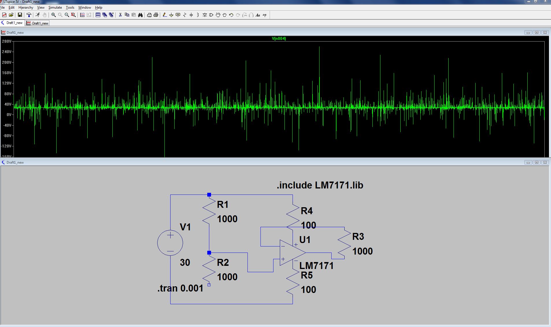

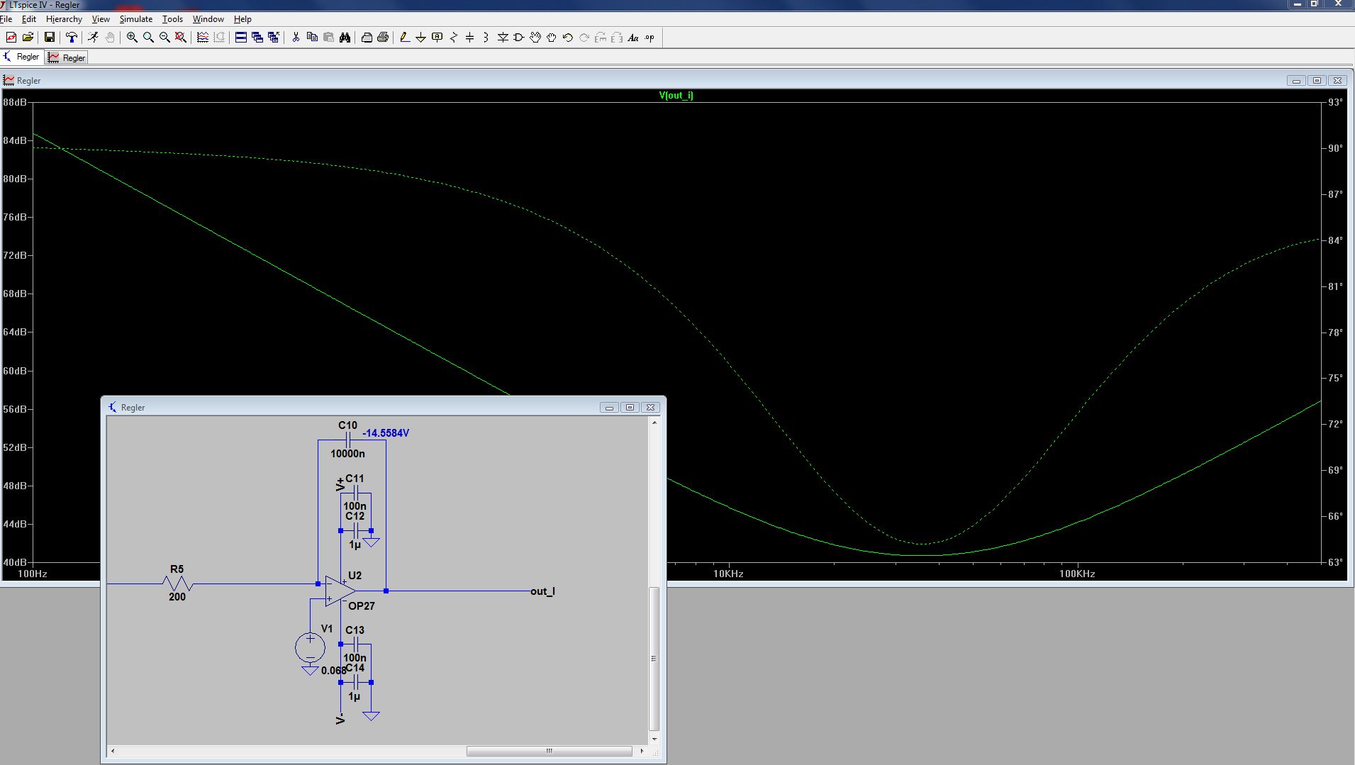

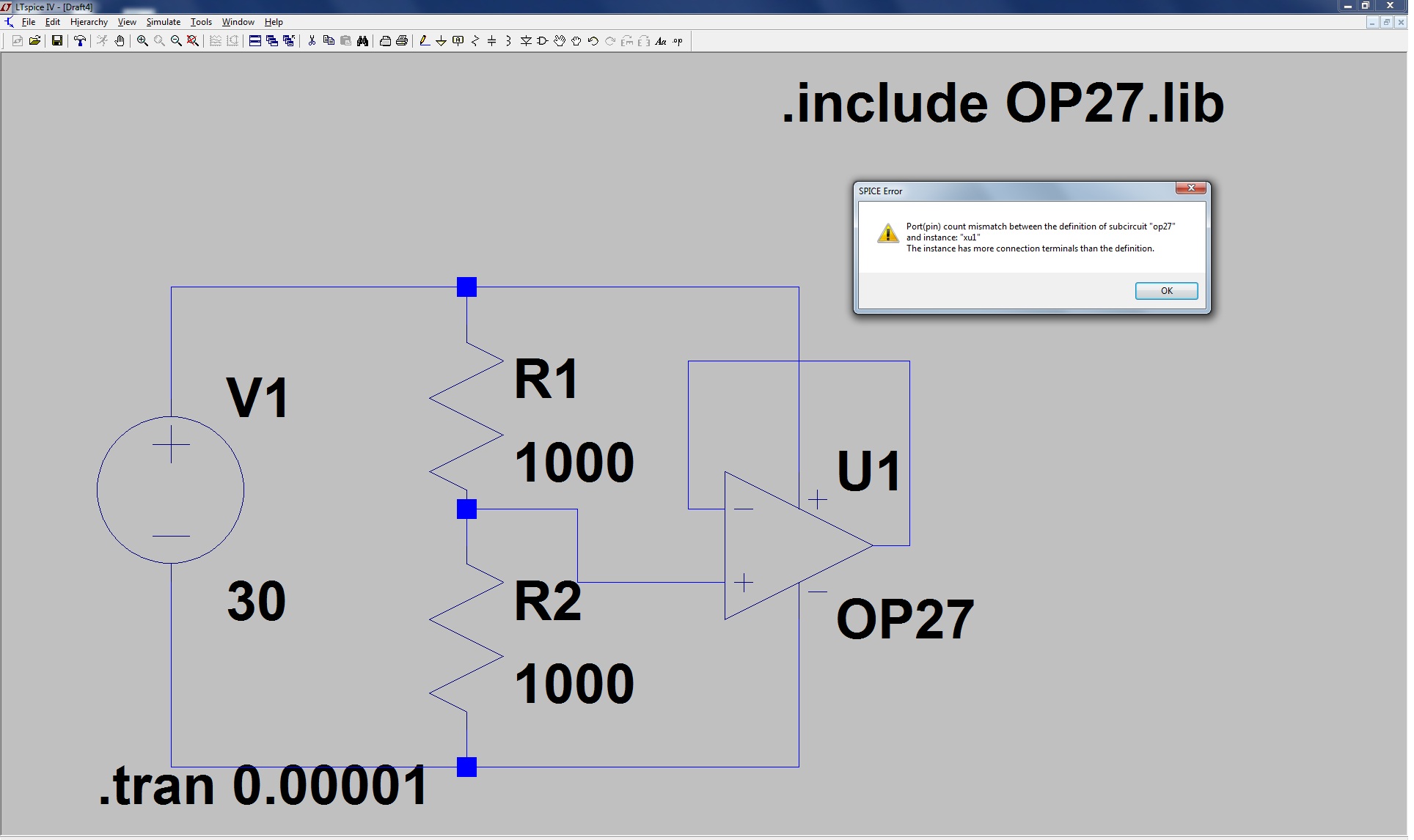

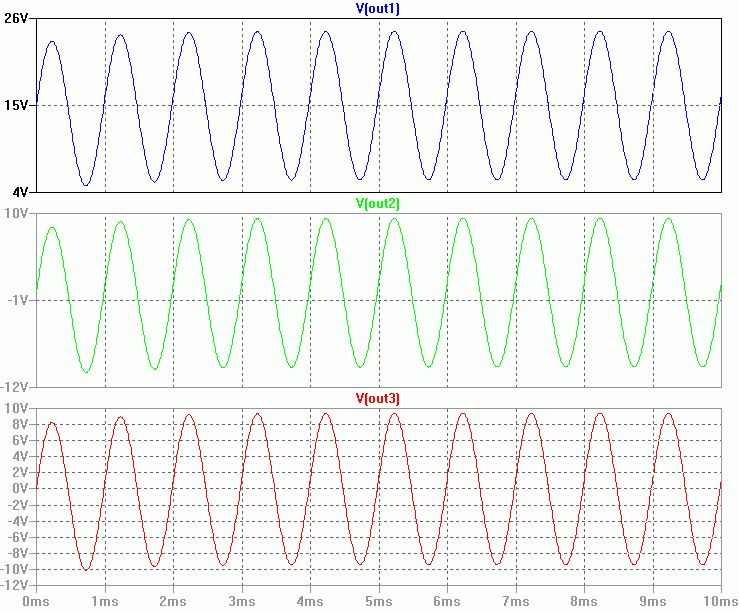

muss dringend die Modelle für den LM7171 und den OP27 in LTSpice zum
Laufen bekommen.
Ich habe alle files jeweils in den Ordner des schematics abgelegt und
über die .include direktive hinzugefügt.
Den LM7171 habe ich genau über das ASY file im schematic ordner
hinzugefügt. Gleiche Vorgehensweise beim OP27.
Ich habe es sowohl versucht, sie als .mod, als auch als .lib Dateien zu
benutzen.
Es gibt die ganze Zeit Fehlermeldungen beim OP27 und der LM7171
oszilliert und spuckt ebenfalls eine Fehlermeldunge aus (siehe Bilder).
Wäre nett, wenn mal jm drüberschauen kann. Danke!
Viele Grüße
mic.

von mineo y. (mineo)
Wie man die Modelle einbindet findest Du ganz unten bei
Beitrag "Spicemodels in LTSpice einbinden klappt nicht"
Außerdem fehlt Dir die Bezugsmasse in der Schaltung.
von Helmut S. (helmuts)
Du hast das Masse-Symbol vergessen. An einem Punkt muss deine Schaltung
geerdet sein.
Für die "normale" Reihenfolge im Subcircuit "in+ in- V+ V- out" kann man
das Symbol "opamp2" nehmen. Das ist bereits in LTspice drin.
Der Name der Modell-files darf beliebig sein (.mod, .sub, .lib, .hugo).
Wenn du noch Fragen hast, häng die Dateien (.asc, .mod, .asy) an.

von Mic. (Gast)
Die Schwingungen sind weg, aber er geht quasi immer in die negative
rail...
IM original Modell ist die Pinreihenfolge:
.SUBCKT LM7171A/NS  3      2      4       5      6
Ich habe es in asy und mod zu:
                    2      1      3       4      5
geändert, da er sich sonst über eine falsche Pinanzahl beschwert.
Was habe ich falsch gemacht?
Vg

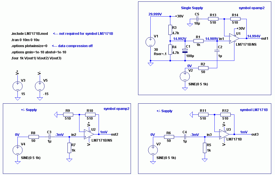

Hallo Mic.,
1. Du sollst an den Modellen nichts ändern! Hände weg.
2. Datenblatt lesen wegen Mindestverstärkung. Dein Opamp ist nur für
Verstärkungen größer zwei stabil, also kein Spannungsfolger möglich oder
nur mit Klimmzügen die deinen Opamp schlecht machen. Verstärkung -1 ist
übrigens äquivalent zu +2 bezüglich Stabilität.
3. Wenn du nur eine Versorgung hast, dann ist typischerweise ein
Anschluss des Netzteils (V-source) Masse. Wenn du eine künstliche Masse
machst, dann muss die auch DC-mäßig niederohmig (kleiner wenige Ohm)
sein. Das ist bei dir nicht der Fall. Deshalb funktiniert deine
Schaltung weder in der Simulation noch in der Realität.

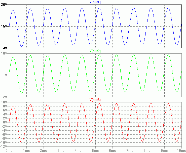

Ich habe eine korrigierte Version angehängt. Die soll dir einen
schnellen Einstieg geben. An den Netzen ist der DC-Arbeitspunkt
eingeblendet. (Rechte Maustaste im Schaltplan -> Place .op data label)
Einfach den zip-file in irgend einem Verzeichnis entpacken. Einfach den
Schalplan(.asc)anklicken oder aus LTspice öffnen. Dann RUN.
Helmut
In der LTspice Yahoo group gibt es Beiepiele mit vielen Modellen,
speziell im Verzeichnis "Files > Lib". Das spart eine Menge Arbeit.
http://tech.groups.yahoo.com/group/LTspice/
Zum Anmelden einfach einen Yahoo email account aufmachen.
von Mic. (Gast)
Hallo Helmut,
herzlichen Dank für deine Antwort - hast ja bestimmt eine halbe Stunde
deines Wochenendes geopfert!
Dass der OP nicht für kleine Verstärkungen geeignet ist, war mir
bewusst. Ich wollte damit nur testen, ob ich das Modell zum Laufen
gebracht habe - hatte jedoch im Fall der Instabilität ein periodisches
Schwingverhalten erwartet...
Wofür ist C5 im oberen rechten Schaltbild (out1)?
Viele Grüße
Mic.
Da der -Eingang auf +15V liegt, müsste der Opamp "sinnlos" 30mA
Gleichstrom liefern, wenn R13 direkt auf Masse wäre.
> ... hast ja bestimmt eine halbe Stunde deines Wochenendes geopfert!
Was tut man nicht alles um den Leuten LTspice beizubringen ...
Beachte die eingeblendeten DC-Spannungen. Sowas ist manchmal ganz
nützlich.
von Mic. (Gast)
War gerade dabei, alle Fälle zu notieren, die ich durchprobiert habe, um
den OP27 auch noch zum Laufen zu bekommen. Waren schon fast 2
Seiten....und auf einmal geht er...
Besten Dank!
Hintergrund des Ganzen ist übrigens ein Regler: nach dem LM7171 als
Vorverstärker sitzt u.a. ein OP27 als Integrierer, dessen Zeitkonstante
für unterschiedliche Anwendungen in weiten Bereichen verstellbar sein
muss.
(Unterschiedliche Kapazitäten über DIP switch + Feintuning über
Eingangswiderstand. Für die größte Kapazität nimmt ab einer best.
Frequenz der Gain wieder zu und die Phase dreht sich von -90° zu  +100°.
VG
mic
von Mic. (Gast)
Warum kommt es zu der Phasendrehung für hohe Frequenzen in angehängtem
Integrator?
Um es zu verdeutlichen habe ich extreme Werte gewählt. Ist der Effekt
vom Zusammenspiel aus Ausgangswiderstand des OP27 und der Kapazität im
Feedback verursacht?
VG
Mic.
Weil die Leerlaufverstärkung bei hohen Frequenzen klein wird, hat man da
keinen idealen Integrator mehr. Bei hoher Belastung (kleiner Widerstand)
wird der Effekt noch verstärkt, da dann die Leerlaufverstärkung nochmals
kleiner ist.
