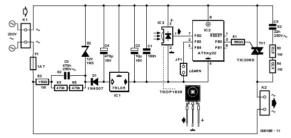

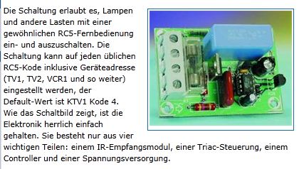

Ich möchte mir sehr gerne ein  „Universeller RC5-Ferbedienungsempfänger“
bauen.
Bei Elektor habe ich einen Artikel gefunden:
http://www.elektor.de/jahrgang/2001/juli/universeller-rc5-fernbedienungsempfanger.59603.lynkx
Hat jemand hier im Forum diese Schaltung nachgebaut?
Ich werde mich über jede Hilfe
 sehr freuen!
Mit freundlichem Gruß
Axel

Nun, die Schaltung ist ja eher einfach. Die Frage ist eher, wo
Du das IC zum Dekodieren herbekommst. Wird das von Elektor denn noch
verkauft?
Gruss
Harald

von Frank E. (Firma: Q3) (qualidat)
Ich würde einen anderen Ansatz verfolgen:
- Micro-PC (Linux?) als Webserver und universeller IR-Emitter
- PDA oder Smartphone als Bedieneinheit
- Kommunikation zw. Bedieneinheit und Emitter per WLAN oder Bluetooth
So bekommt man ein einheitliches Layout mit nur dem Nötigsten und
DAU-fest auf die Bedieneinheit. Ausserdem kann man so bequem
mehrfach-Codes für Geräte-Szenen realisieren. Im Emitter-PC lagern die
passenden Codes, die der dann aus dem Hintergrund in den Raum strahlt

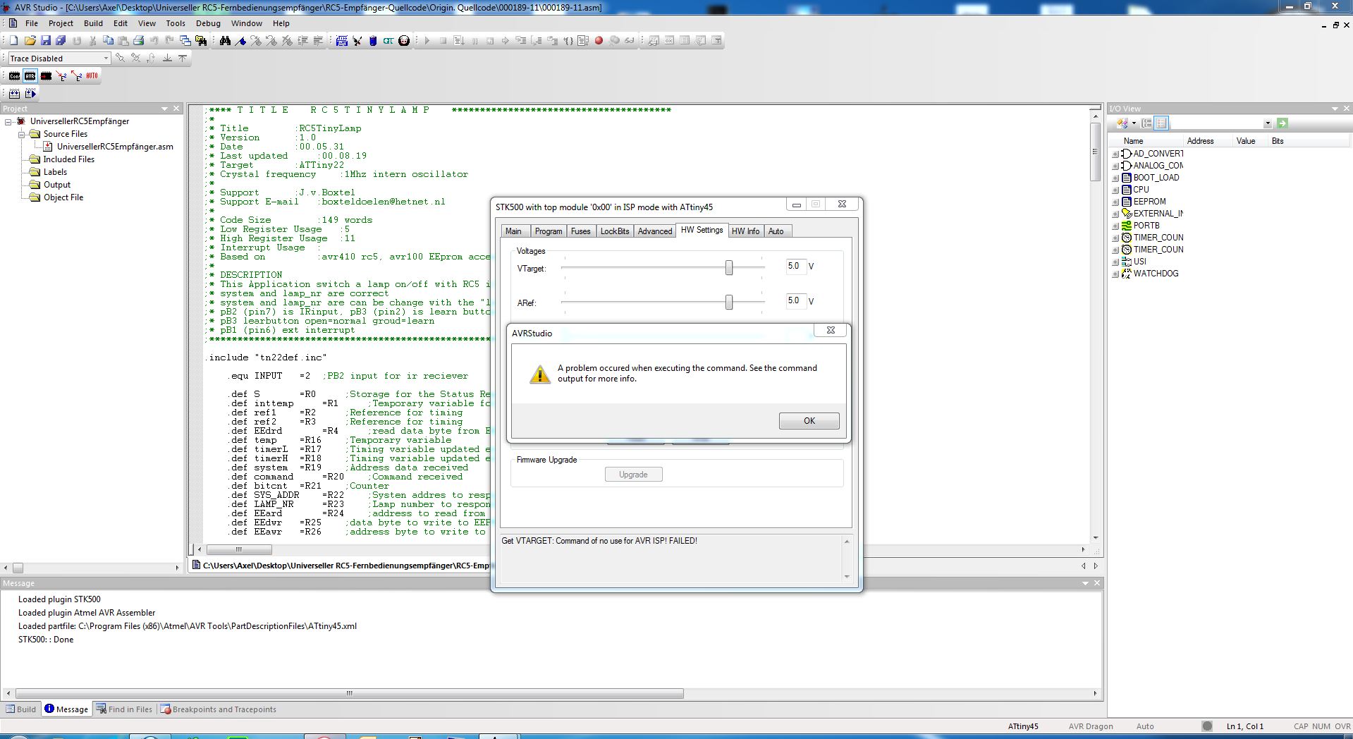

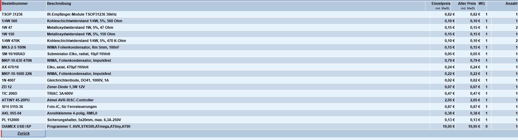

Ja, die Schaltung ist total ok, nur IC ist nicht mehr zu bekommen, auch
im AVR Studio 4/5 ist nicht vorhanden.
Aus dem Grund habe ich gedacht, ATtiny 22L einfach mit ATtiny 25 zu erz
ätzen!?
Was hältst du davon?

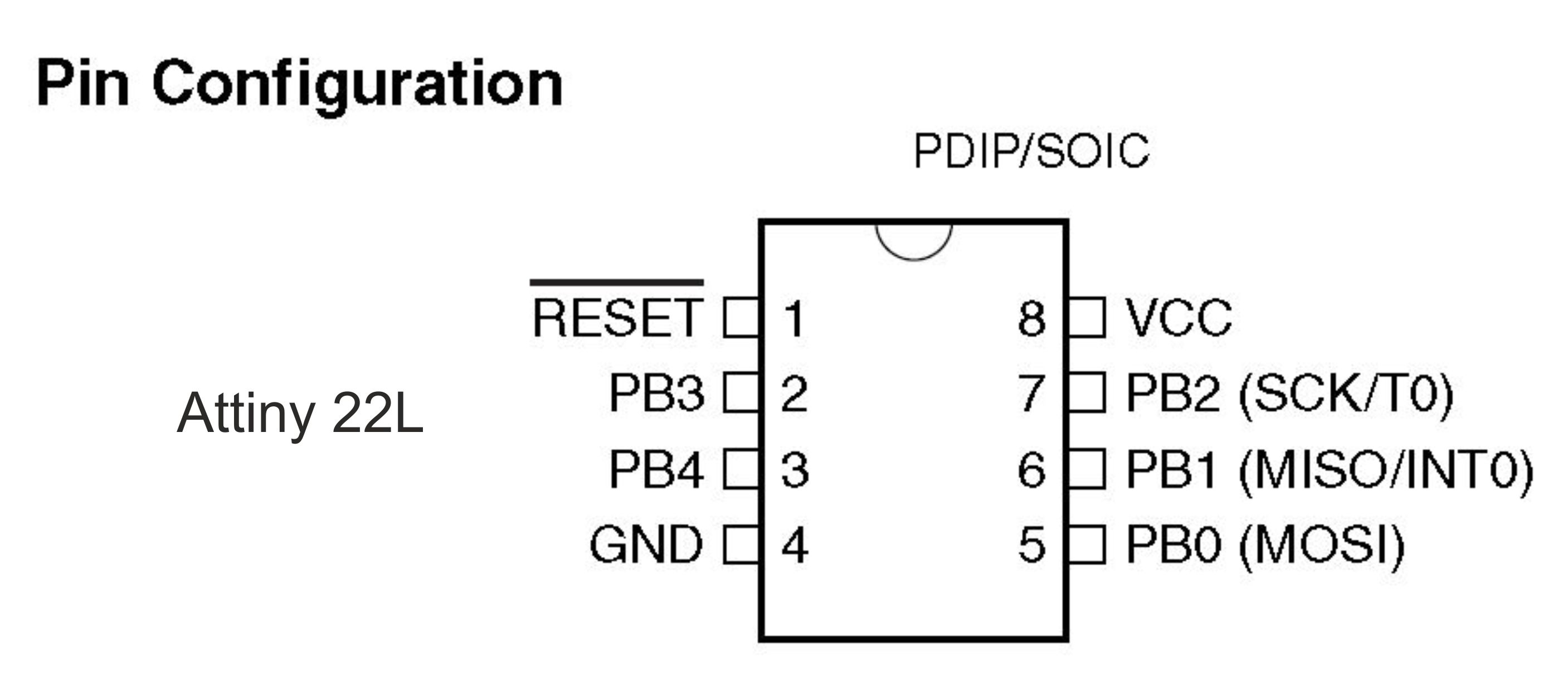

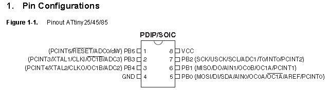

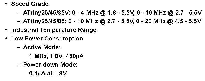

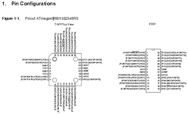

von Axel T. (axel_t)
Danke Harald, Danke Vlad,
meine Fix-Idee ist,
 den ATtiny 22L mit ATtiny 25 erzätzen,
dann  IRSND- Source-Code einfach übersetzen…???
Was haltet ihr davon?
Hier, die Pins  von die beiden IC-s
Axel
von JojoS (Gast)
@Axel: ja richtig, ich hatte mehr den Beitrag von Frank im Blick.
>Ich habe satt, 12 verschiedene Fernbedienungen ständig vor mir zu
>halten, um 16 Geräte  bedienen zu können.
? Dafür brauchst du schon eine Universal FB für die schon vorhndenen
Geräte. Und die einfachen sind wie gesagt nervig wg. dem ständigen
Geräte auswählen. Bzw. gab es bei Pearl mal nicht eine billige
Makrofähige FB?
Wo ist dann das konkrete Problem bei den Empfängern? Den ATTiny25 kann
man nehmen, aber der muss programmiert werden. IRMP ist ja ein recht
umfangreicher Dekoder geworden, du musst sehen den auf die nötigen
Protokolle zu reduzieren (mit den defines für die verschiedenen
Protokolle) und gucken ob der Code in den Tiny reinpasst (ATTiny45 hätte
mehr Platz). Oder RC5 und den Dekoder von P. Dannegger aus der
Codesammlung nehmen, das sind nur ein paar Zeilen C-Code.
Und für Rolladen und Markisen müssen dicke Relais angesteuert werden,
dafür ist die minimal Schaltung von Elektor nicht geeignet. Wenn du
dafür einen Empfänger baust kannst du auch einen Mega88 wie im IRMP
Beispiel nehmen.
Hast du auch mal Funk in Betracht gezogen? Grössere Reichweite, nicht
auf die Geräte zielen müssen?
Danke sehr JojoS,
du liest meine Gedanken!
> Beispiel nehmen.
Ja, das war auch meine Sorge, ob IRMP passt in ATTiny25 !?
Wie wärst mit ATTiny85 ? Die Pins sind gleich!?
Mega88 ist optimal, nur, die Schaltung von Elektor müsste sehr verändert
werden!?
Ja, Funk wäre mein nächstes Fix-Ideen-Projekt,
 erst mal klein anfangen :-)
Ich danke dir nochmal!
Axel
von JojoS (Gast)
die Elektor Schaltung ist nicht ungefährlich weil direkt an den 230V
ohne galvanische Trennung angeschlossen, das ist dir hoffentlich auch
klar?
Wenn du dir nicht sicher bist mit dem µC würde ich so vorgehen: erst das
Projekt auf einem Experimentierboard mit dem ATMega88 aufbauen, da
bekommt man auch einfache fertige Lösungen. Damit hast du einen
Empfänger in Vollausbau der alle FB verstehen müsste (sowas wie das
Analyzer Projekt am Ende des IRMP Artikels). Wenn du dann ein passendes
FB/Code Paar gefunden hast kannst du den Code durch Einstellungen in den
defines reduzieren. Dann die Änderungen für den ATTiny einbauen und
zuletzt das in der Elektor Schaltung umsetzen, mit den nötigen
Sicherheitsvorkehrungen wie isolierter Aufbau und Berührungsschutz.
> klar?
Danke, vielmals, JojoS,
…230V, no problem, bin im Fach, Triac wollte ich sowieso mit dem
Optocopller galvanisch trennen. Findest du das ok?
Ich habe vor zuerst mit einem ATtini 45 auf dem Experimentierboard zu
experimentieren.
Für weitere Experimente, habe ich schon ATMega 88 mittbestellt.
Für einen Anfänger, ist es besser mit AVR Studio 4, oder 5 anzufangen?
Was hältst du von:
DIAMEX USB ISP : Programmer f. AVR,STK500,ATmega,ATtiny,AT90,
http://www.reichelt.de/?ACTION=3;ARTICLE=110344;GROUPID=;SID=11TVFGcX8AAAIAAHDVE8I6985497188ac2185a44becf713de1305
oder, soll ich lieber mit:
AT AVR ISP : AVR Programming Tool AT AVR ISP2 mit USB
arbeiten?
Hoffentlich, stelle ich nicht zu viel blöde Fragen für euch Experten!?
Ich bi euch alle sehr, sehr dankbar für die volle Unterschtützung!
Mit sehr freundlichem Gruß
Axel

 nur, mit dem DIAMEX USB ISP :: Programmer f.
AVR,STK500,ATmega,ATtiny,AT90 muss ich mich noch bisschen schlau machen.
Hat jemand schon damit gearbeitet?
Hier noch meine Bestell-Schtückliste bei Reichelt.
(Wenn jemand noch so was bauen möchte?)
Ich habe statt ATTiny22, einen ATTiny45 und
 statt  SOEP1836, einen SOEP31236 genommen.
Die beiden arbeiten mit 36KHz.
Mal  sehen wo zuerst qualmt ;-)

von JojoS (Gast)
So könnte es etwas werden,
ABER: der Hinweis mit den 230V war nicht nur obligatorisch sondern
durchaus ernst gemeint! Der Beitrag von Freund Duck&Wech war natürlich
irgendwie ironisch, aber es kann ja durchaus jemand auf die Idee kommen
und meinen nur weil am µC ja 5V anliegen ist die Seite sicher. Das ist
aber nicht so! Wenn man hier anpackt kriegt man einen geflust und das
Projekt endet evtl. mit R.I.P., ich hoffe das ist klar!
Die Bestellung ist für ein Bastelprojekt sehr sparsam, ich hoffe du hast
ein 5V Netzteil für die Versorgung und willst nicht die 230V über das
Steckbrett jagen. Anstelle gleich auf den Triac zu gehen wäre eine LED
angebracht und die erstmal ein- und auszuschalten.
Der ISP wird ok sein, wichtig ist an eine COM <= 9 zu kommen. Oft
belegen virtuelle Bluetoothports viele der unteren COMxx, da muss man
dann erst einen freiräumen.

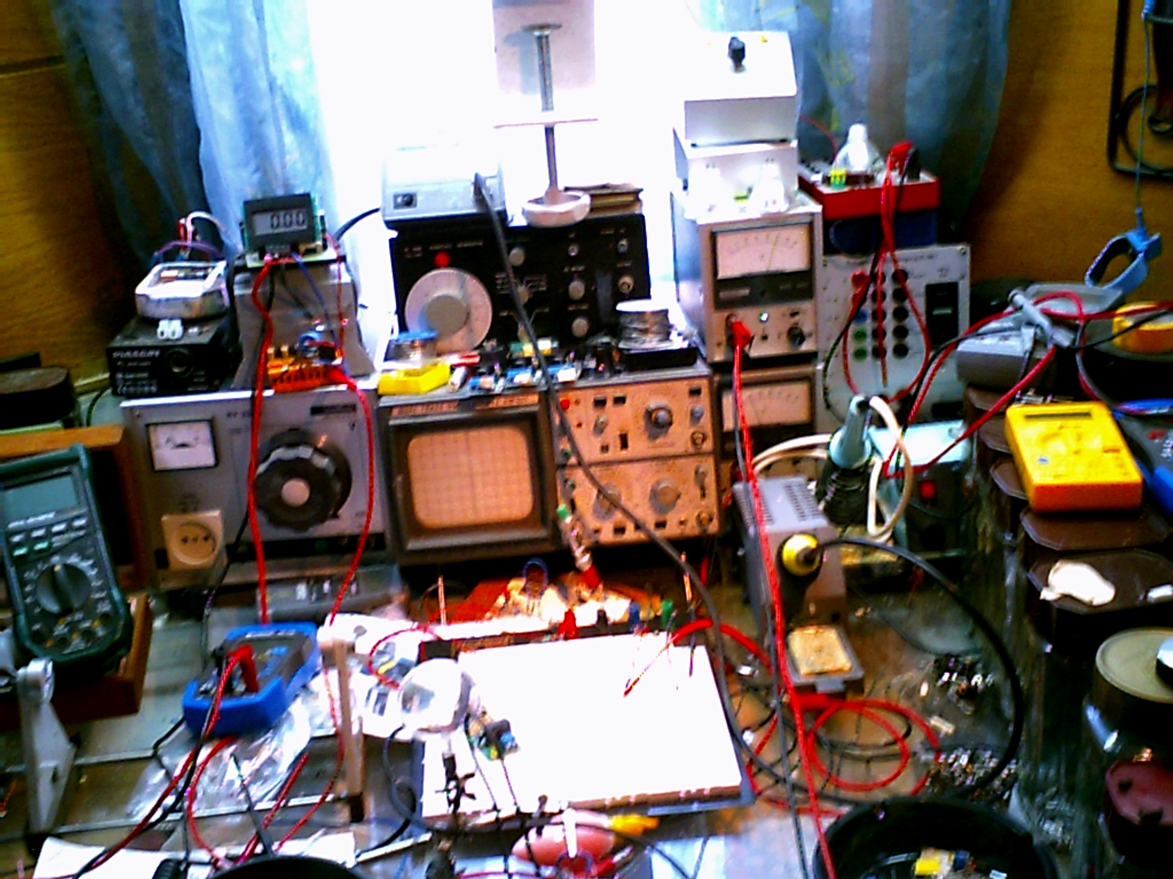

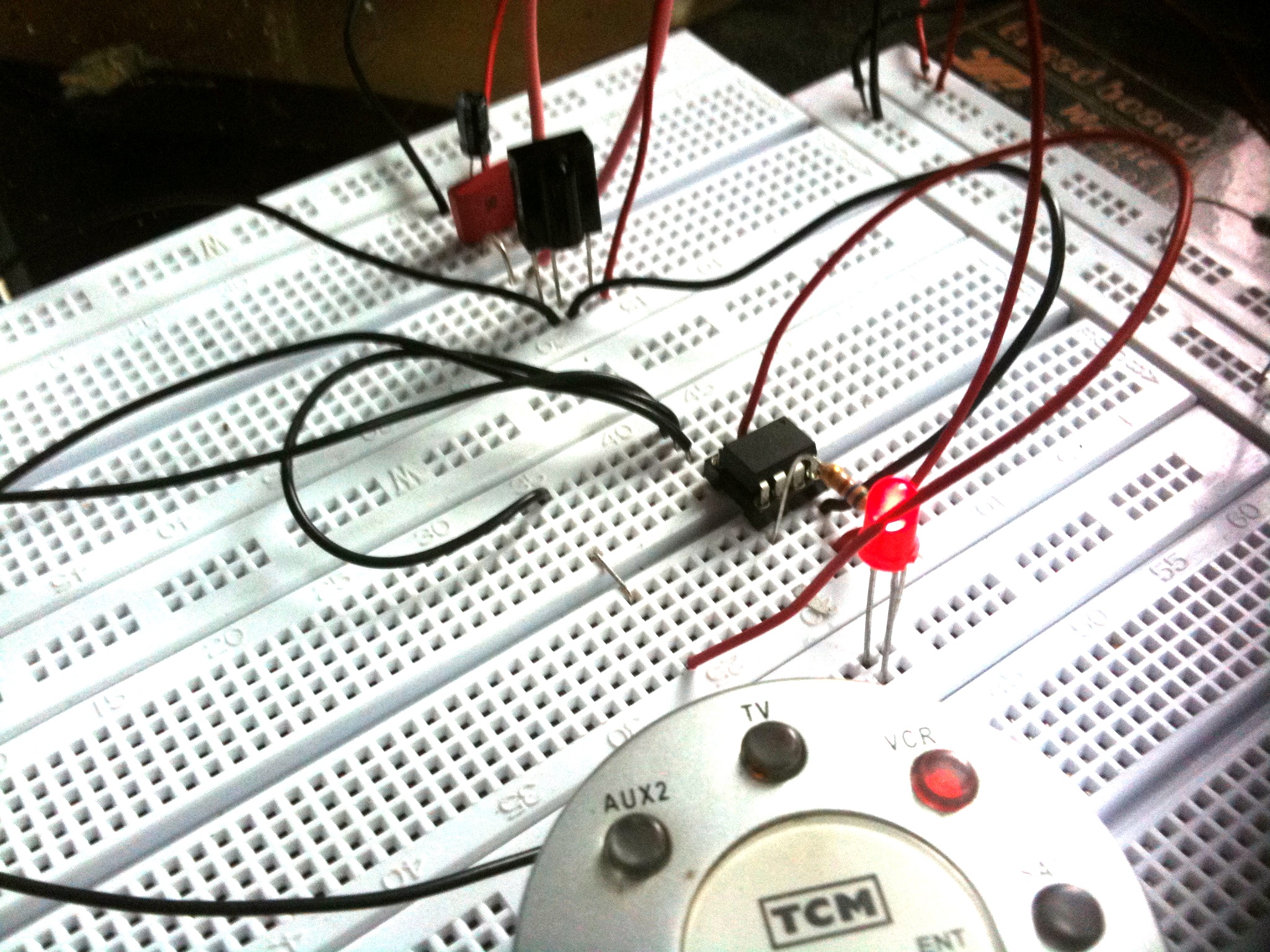

> ein 5V Netzteil
Oben, auf dem Foto..., reicht es für Anfang?
Genau das habe ich vor.

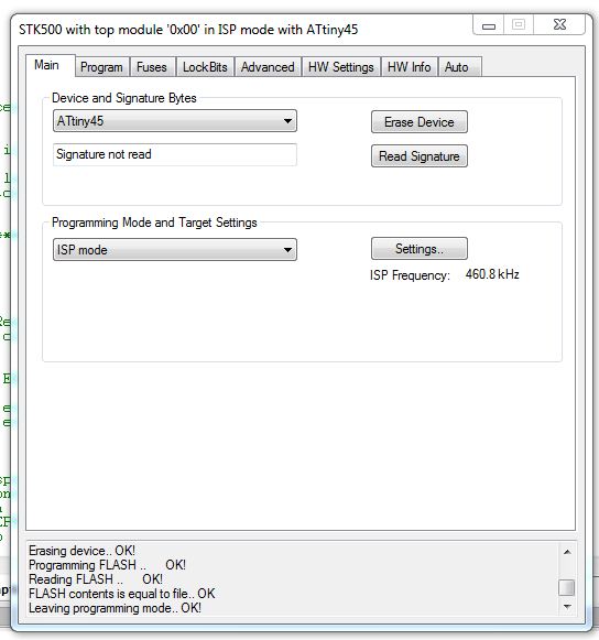

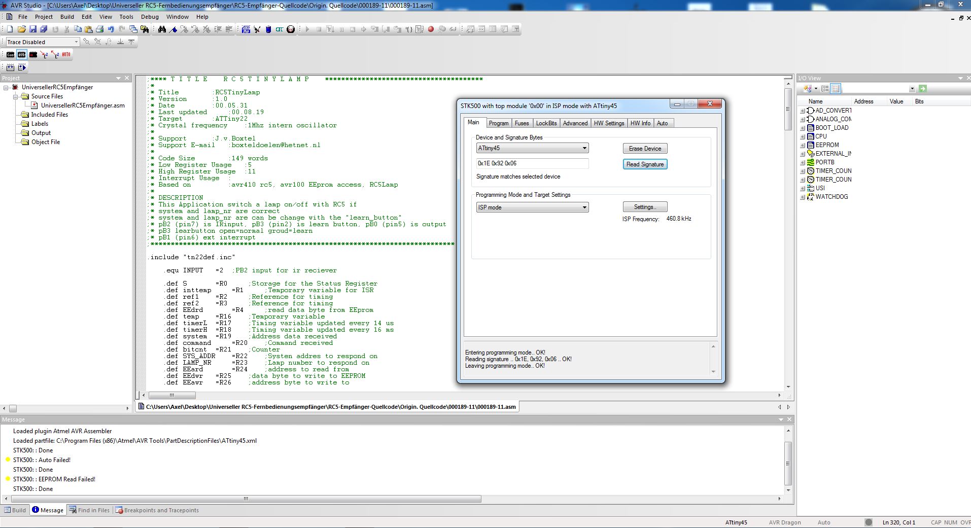

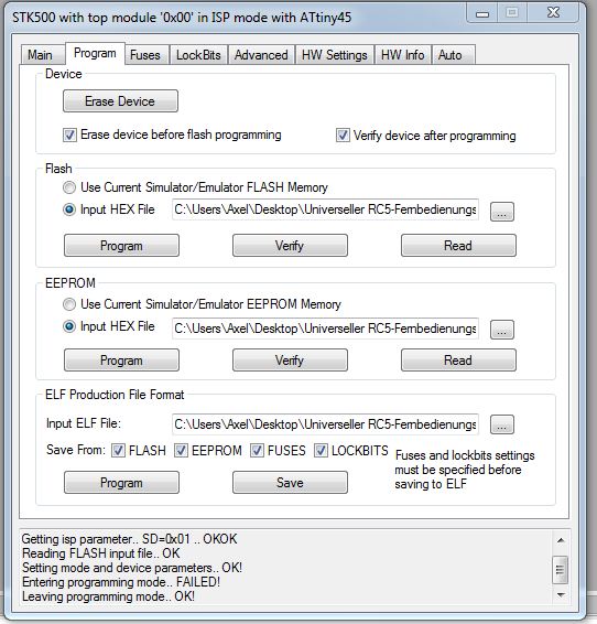

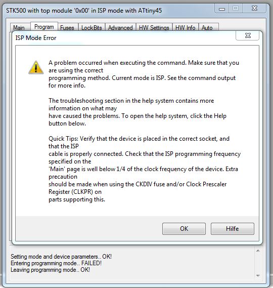

Hallo an ALLE,
ich habe irgendwelche Probleme mit Qullcodeübertragung an ATtiny 45 mit
meinem neuen DIAMEX USB ISP-Programmer.
Mit dem STK500 von meinem Freund, hat das alles wunderbar funktioniert.
Wo mache ich Fehler!?
Kann mir bitte jemand helfen?
Axel

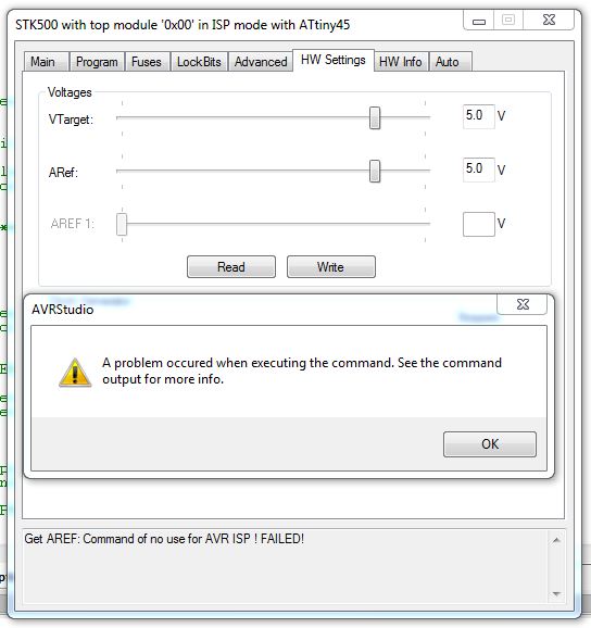

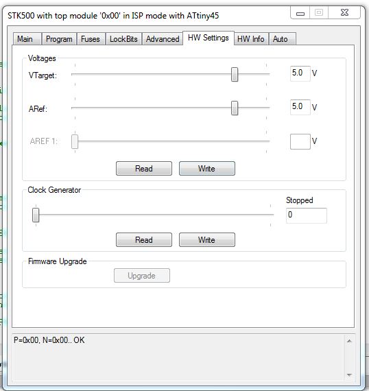

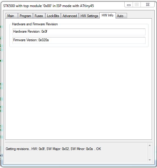

von JojoS (Gast)
der zweite Screenshot zeigt die HW-Seite. Vermutlich kann der Diamex die
VTarget Spannung nicht lesen oder kennt das Kommando nicht (lt Anleitung
wird die VTarget ja per Schalter eingestellt). Funktioniert denn auf der
Main Dialogseite das Signatur lesen? Bzw. wird beim Connect überhaupt
ein STK500 kompatibler ISP gefunden?

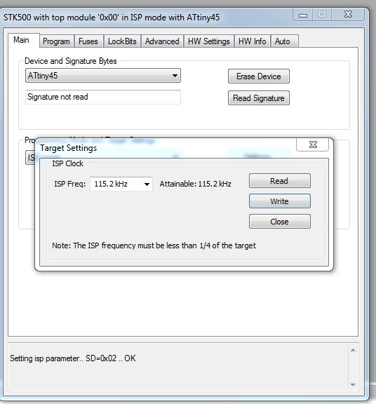

von Tester (Gast)
Man siehst im ersten Bild, das Lesen der Signatur klappt. Die
Taktgeschwindigkeit wird auch nicht zu hoch sein bei 460kHz, aber
testweise mal auf's Minimun runterdrehen? :-/
Wenn Du zum Kopieren des Bildschirms die Tasten "Alt" + "Druck" benutzt,
wird nur das aktive Fenster kopiert, nicht der ganze Screen. ;-)
von JojoS (Gast)
Ich hatte angenommen der erste Screenshot ist vom funktionierenden
STK500. Wenn das auch vom Diamex ist dann sieht es schon gut, VTarget
lesen muss nicht gehen. Dann ist das ISP Takt reduzieren mal zu testen,
in der Diamex Doku steht auch das der Takt höher ist als angezeigt.
Hat der Tiny45 einen 1 oder 8 MHz RC Oszi? Das Org Programm ist für 1
MHz ausgelegt.
Hallo Tester,
Das habe ich auch schon ausprobiert.
Hier, alle JPG`s:
Danke

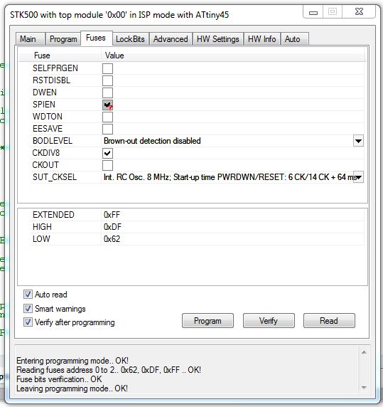

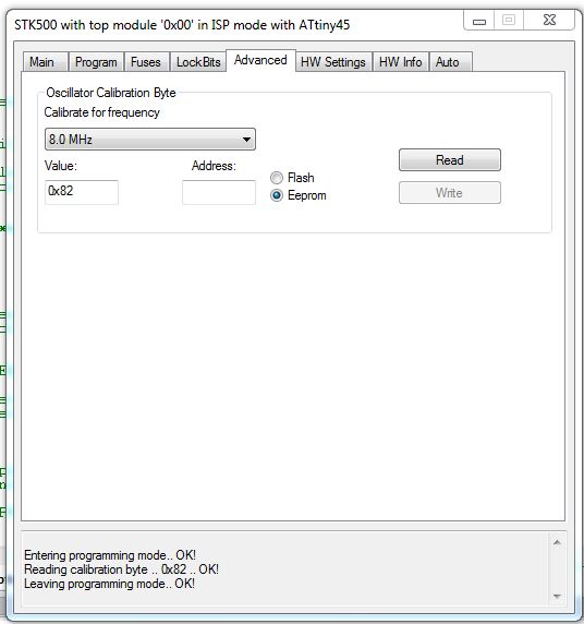

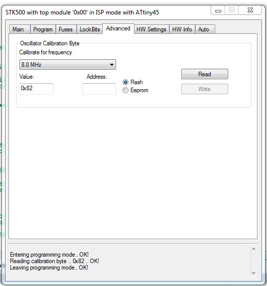

Hi JojoS,
> MHz ausgelegt.
...hier JPG.
Danke sehr.

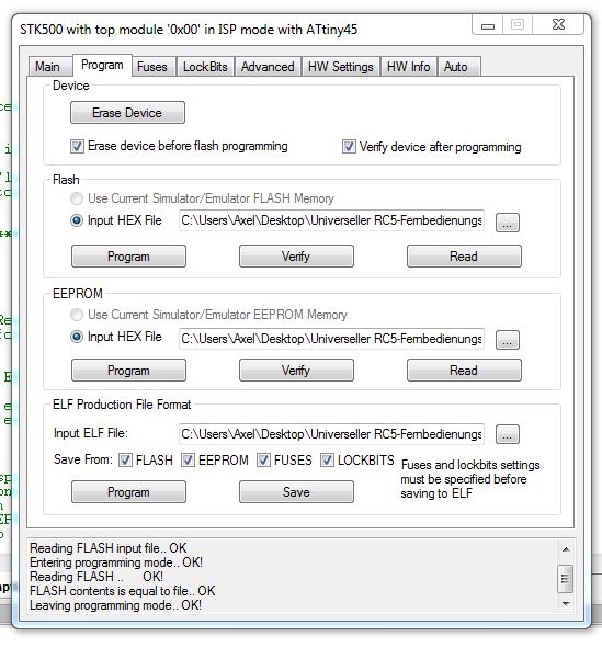

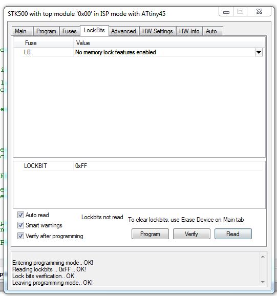

von JojoS (Gast)
aber das sieht doch alles gut aus, alles wird mit ok quittiert. Bis auf
die einstellbare VRef vom STK500, aber das kann der Diamex halt nicht
und ist nicht weiter schlimm.
Auch das Verify wird mit ok quittiert, heisst zurückgelesener Flash
stimmt mit Programmierung überein. Man kann jetzt mal den Flashinhalt
mit 'Read' auslesen und in eine Datei schreiben und dann die
Dateiinhalte mit dem Editor vergleichen, auch mit dem was das STK500
schreibt.

Ich habe DIAMEX ISP und Pollin-Board, mein Freund in Münster hat STK500,
60 km. entfernt :-(
Meiner Meinung nach sieht alles gut aus, aber wenn ich danach µC auf dem
Experimentiertboard mir dem UN-Fernbedienung teste, dann leuchtet nur
die LED, sonst tut sich nichts weiter!?!?!?!
Mit dem STK500 von meinem Freund, hat alles gut geklappt!?!?!?
Wo habe ich Fehler gemacht, mh!?!?!?

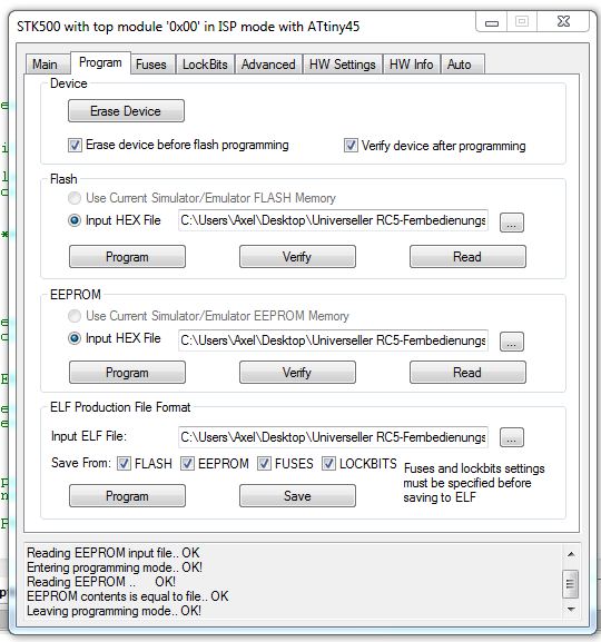

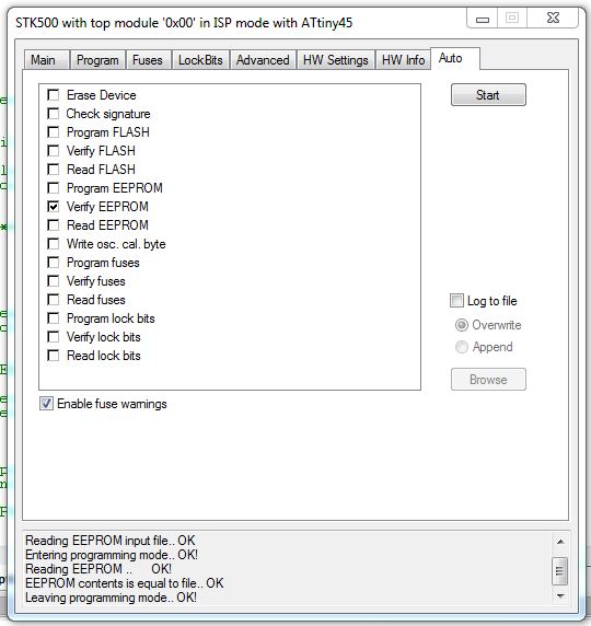

von JojoS (Gast)
im Bild jpg2 wird der EEpromspeicher programmiert, hast du da eine .eep
Datei eingetragen oder die gleiche .hex wie für den Flashmemory ?
beide, original vom Elektor
Hier, nochmal:
hier, noch ein JPG.; Test am Board.
von JojoS (Gast)
Also, den gleichen Aufbau mit STK500 programmieren hat geklappt und mit
Diamex USB-ISP nicht? Aber die Screenshots vom Diamex zeigen immer ok
beim Schreiben&Verify? Dann kann der Diamex eigentlich nur Müll
geschrieben und gelesen haben. Das könnte man sehen wenn man das Hexfile

Code zurückzulesen und mit 'Read' und in eine Datei zu schreiben?
ja, liest, aber jetzt beim speichern zeigt er mir:
von JojoS (Gast)
Der ISP Takt ist zu hoch, der RC Oszi macht 8MHz Default und die ckdiv8
fuse ist gesetzt, damit ist der clock 1 MHz. ISP Takt muss kleiner 1/4
davon sein, also <250 kHz. Probiere es damit nochmal.
mh, habe jetzt alle mögliche Frequenzen ausprobiert, aber immer die
gleiche Meldung wie vorher!
Interessant, echt, wo habe ich Fehler gemacht!?
...auch, wenn ich versuche µC zu löschen, immer gleiche Meldung:
Jojos, ich danke dir unendlich für deine Hilfe!
von Tester (Gast)
Sollte der Tiny nicht auch einen 100nF am Reset gegen Masse bekommen?
Habe gerade kein Datenblatt zur Hand.
Möglicherweise ist die Betriebsspannung leicht unter dem geforderten
Wert, so dass es nicht zum Schreiben reicht? Schon einmal nachgemessen?
Mir hat es schon einmal bei 4,48 Volt nicht mehr gereicht.
von Tester (Gast)
http://www.atmel.com/dyn/resources/prod_documents/doc2521.pdf
Auf Seite 5 steht es. Widerstand gegen VDD, Kondensator gegen Masse.
Also wie bei dem ATmega auch.
Auf deinem Bild vom Breadboard kann ich leider nicht erkennen, ob Du das
auch hast.
Hi Tester, danke dir sehr,
ich werde Morgen alles von vorne testen,
 habe keine andere Möglichkeit.
Ich wünsche euch allen eine sehr angenehme Nacht.
Axel
Alles geprüft:
ATtiny45 hat sich gespärt!
Ich weiß nicht warum und keiner kann mir Bescheid sagen :-(
Ich habe ein Paar neue bestellt, mal sehen ob mein Diamex weiter so ein
Fehler macht :-(
Ich denke, dass ich irgendwo Fehler gemacht habe...!
Danke an Alle.
