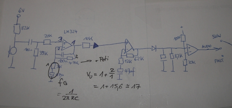

ich habe einen Mini Laser"scanner" geschenkt bekommen, der defekt war.
Hat mich immer schon interessiert, wie die die Lissajousfiguren genau
erzeugen (Ansteuerung der Spiegelmotoren). Und mir fiel auf, dass die
"Audio" Modus sehr unempfindlich ist. Daher meine Versuch, den
Verstärker etwas empfindlicher zu machen.
Sehe ich es richtig, dass ein weiterer 50k Poti in Reihe zum 47k das
erreichen dürfte?
Ich verstehe die Kombination aus 3k+47uF (ja, micro) nicht, die untere
f(g) wäre somit knapp über 1 Hz - macht das Sinn? Ich hätte irgendwas
>40Hz erwartet...
Danke, Klaus.
...ahhh, der 39k+100nf macht genau das, oder? Klaus.
Klaus R. schrieb: > Sehe ich es richtig, dass ein weiterer 50k Poti in Reihe zum 47k das > erreichen dürfte? Ja! Allerdings würde ich zunächst mal den 82k der auf die +6V geht deutlich verkleinern. Versuchs mal mit 4k7. (Vielleicht ist es ja ein Schreibfehler und es ware 8k2 vorgesehen) Gruss Klaus
...sind natürlich 8,2k habs grade mit nem zusätzölichen 100k poti versucht...naja, prinzipiell merkt man nicht unbedingt, dass er da mehr als doppelt so empfindlich wird. hmmm... Klaus.

Dann hilft nur noch den Schaltplan komplett zu zeichnen, feststellen wieviel Volt die Motoren für ne gute Aussteuerung benötigen und dann mit nem Osci mal die aktuellen Verhältnisse ausmessen. Anschliessend kann man den Rest ausrechnen. Klaus
...nene, der rest tuts ja auch einwandfrei. NUR die audio/basserkennung zum "figurwechsel" ist halt zu unempfindlich. wobei, ganz unrecht hast du nicht, ich werde morgen mal ein oszi an den ausgang hängen und mir ansehen, ob sich da überhaupt was ändert am ausgangssignal des verstärkers. ggf sitzt die "empfindlichkeitsbegrenzung" ja auch irgendwo dahinter. Klaus.

Moin! ...so, weiter geht die Rätselstunde: Danach kommt ein weiterer Verstärker (ggf kann man ja auch da was erreichen?) und dann ein "Impulsverlängerungsglied" als RC gefolgt von einem Komperator - das 100/20k Verhältnis werde ich mal einstellbar machen und dann sehen, ob eine Kombi aus höherer Verstärkung UND empfindlicherem Komperator was bringt. Klaus.
...und genau das bringts. Den 62k der 2. Stufe gg 470k und den 20k des Komparators durch 500 Ohm + 10k Poti ersetzen und man kann es wunderbar auch bei Zimmerlautstärke nutzen. Und nun wandert das Ding wegen negativem WAF wieder in die Kiste der "bösen Projekte". Klaus.
