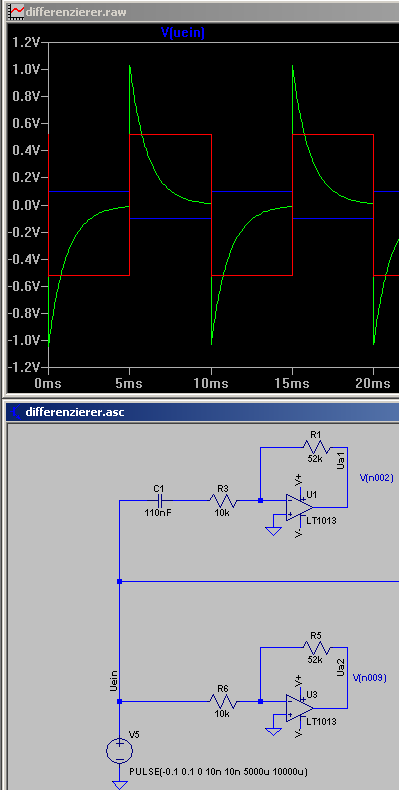

ich dachte immer die Verstärkung eines Differenzierers (im ersten
Moment, also C noch entladen) ist wie beim invertierenden Verstärker
R2/R1=A. Meine Simulation sagt aber etwas anderes. Wo liegt der Fehler?
Moderator #2315633
Nirgends.
Wenn das Eingangssignal einen Sprung um 0,2V (von -0,1V nach +0,1V)
macht, macht das Ausgangssignal des Differenzieres einen Sprung um
0,2V·(52kΩ/10kΩ)=1,04V, genauso wie beim invertierenden Verstärker. Nur
die "Startposition" des Sprungs ist beim Differenzierer eine andere, da
das Ausgangssignal bei konstanter Eingangsspannung (mehr oder weniger
schnell) zum Nullpunkt zurückkehrt.
Gast #2315837
Der Fehler lag wie so oft in Layer 8.
Hatte nicht bedacht, dass die Spannungsänderung am Differenzierereingang
0,2V beträgt und nicht 0,1V.
Schönen Abend noch.
