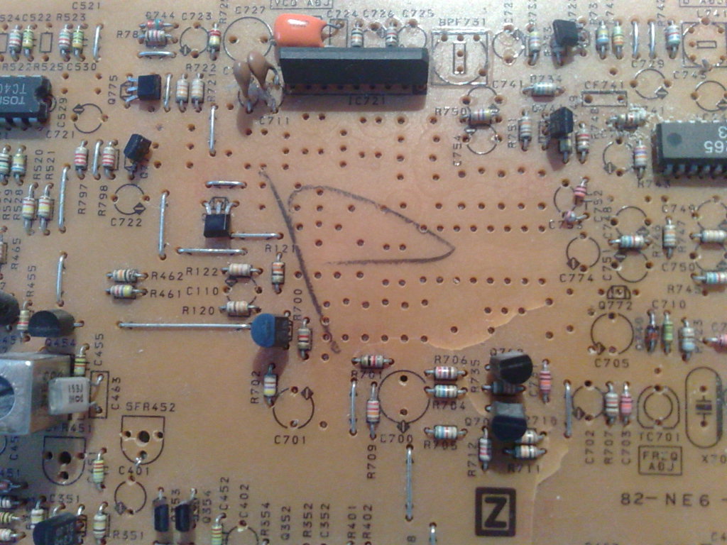

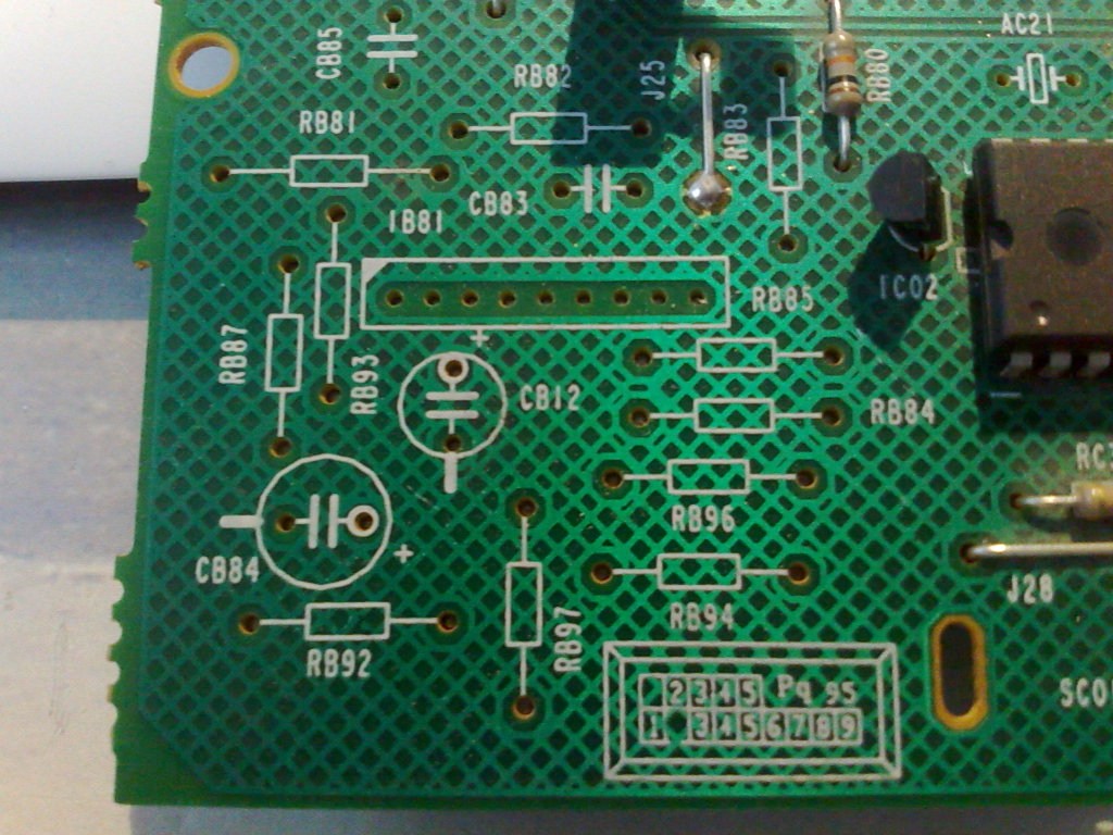

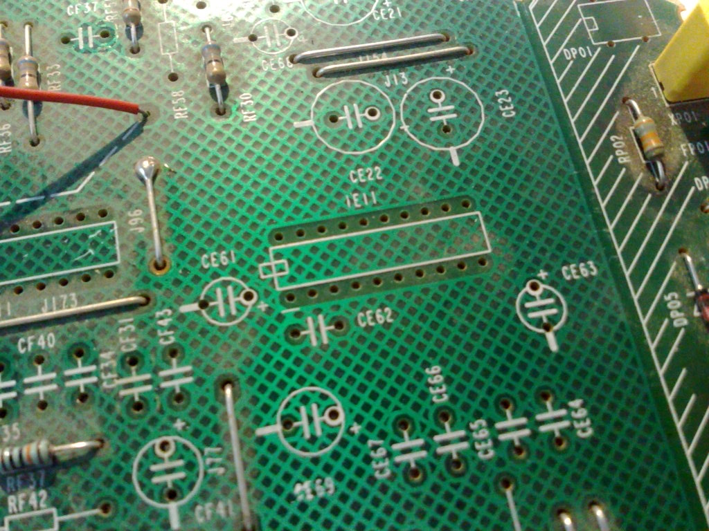

Ich hab letztens noch zwei alte Platinen im Keller entdeckt. Die ersten
vier Fotos (IC1,IC1,IC2,IC2) sind von einem alten Sat-Receiver. Das
letze Foto (Hifi_unbeschriftet) hab ich von einer Platine einer alten
Hifi Anlage gemacht.
Nun zu meiner Frage:

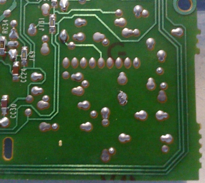

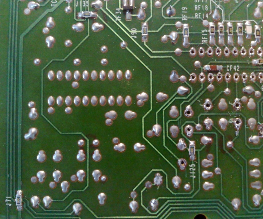

Warum wurde beim Sat-Receiver zwar der Bestückungsdruck aufgetragen,
jedoch ist nichts davon bestückt und unten nichts wirklich an die
eigentliche Schaltung angeschlossen? Es fehlen die Leiterbahnen. Hat das
einen bestimmten Grund?
Beim letzen Foto von der Hifi-Anlage sind die Leiterbahnen zu den
Bauelementen vorhanden. Aber wie auf dem Foto zu sehen, fehlt hier der
Bestückungsdruck und ebenfalls einige Bauteile.
Meine Vermutung wäre ja, dass dies vielleicht zu Test-und
Entwicklungszwecken gedient hat? Könnt ihr mir weiterhelfen?
Würde mich über eure Antworten freuen. ;-)
MFG Fabian G.

Bei der Geräteentwicklung war das Teil besser als es danach aus der
Massenproduktion rauskam. Bei der nächsten Produktionsauflage der
Leiterplatten würden halt paar Leiterzüge noch entfernt.

Die ungenutzen Bohrungen und der Bestückungsaufdruck bedeuten zwei Layer
weniger, die sonst in den Produktionsunterlagen hätten geändert werden
müssen.
oder
Fehlende Leiterbahnen sind eine reine Vorsichtmaßnahme, falls der
Bestücker die geänderten Produktionsunterlagen nicht vorliegen hat ;-)
Diese Platinen sind billigste Presspappe, FR2 Pertinax, welches nicht
gebohrt wird, sondern gestanzt.
Es gibt also eine Metallplatte mit vielen kleinen Stiften und eine
Metallplatte mit vielen kleinen Löchern. Die Platine kommt dazwischen
und dann wird gedrückt bis in der PLatine die Löcher drin sind. Geht
tausend mal schneller als 1000 Löcher zu bohren und ist deswegen
billiger. Solche Stempel aus Stahl sind aber sehr teuer, daher sind die
Löcher auch in der Variante drin, die diese Schaltungsteile gar nicht
enthält, weil man nur einen Stempel für alle macht.
Da aber die Schaltungsvariante nicht per Jumper angepasst werden soll,
sondern schon anders geführte Leiterbahnen hat, zumindest um diesenm
ungenutzten Teil zu umgehen, gibt es eine andere Belichtung/Ätzung und
Leiterbahnführung.
Ebenso muß man nicht denselben Bestückungsdruck machen, sondern kann den
kleine Chinesinnen die die Bauteile durchstecken per Aufdruck zeigen,
welche Teile in diese Variante reinkommen und in die andere nicht.
