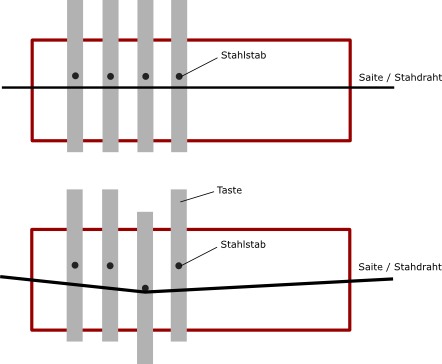

Wie wird der "Stahldraht" denn ausgelenkt?

Gast #2314965
J.-u. G. schrieb:
> Marcus W schrieb:
>> Die Saite schwingt nicht, was ich messen möchte ist tatsächlich nur die
>> Auslenkung. In sofern könnte man statt "Geigensaite" wohl auch einfach
>> "Stahldraht" sagen.
> Eine interessante Information, die im Eröffnungspost besser aufgehoben
> wäre.
Na klar, bei Saiten denkt man sofort an Frequenzmessung. Tut mir Leid,
das habt ich nicht bedacht.
Mit Stahlstiften, die an Schiebetasten befestigt sind. Siehe angehängtes
Bild.

> Nebenbei, wenn dein Draht irgendwo und nicht nur in der Mitte ausgelenkt
> wird, dann ist das Verhältnis Auslenkung zu Zugsspannung abhängig vom
> Ort der Auslenkung (Trigonometrie)
Das darf auch so sein, passt sogar hervorragend zu meinem
Anwendungsfall: ich möchte per Midi einen PitchBend
(Tonhöhenveränderung) Befehl senden, die stärke soll durch die
Auslenkung des Stahldrahts/der Saite bestimmt werden. Welcher Ton
gespielt wird, wird durch den Kontakt Stahlstift-Saite ermittelt (was
schon gut funktioniert).

Gast #2315064
ottifant schrieb:
> Wäre es nicht vielleicht möglich die Position optisch zu bestimmen?
Hatte ich auch schon überlegt, aber gerade weil ich 24 Punkte über eine
30cm breiten Bereich messen will, schien mir das zu aufwändig oder sogar
unmöglich, jedenfalls mit vertretbarem Aufwand.
Ich habe die beiden vorgeschlagenen Firmen kontaktiert, vielleicht haben
sie ja etwas passendes im Programm, das man sich als Normalsterblicher
auch leisten kann. Sobald ich eine Rückmeldung habe, melde ich mich
wahrscheinlich nochmal wg. der Auswertung der Signale.
Danke schonmal an euch alle für die vielen Ideen und Ratschläge!
Viele Grüße,
    Marcus
#2315088
Was spricht dagegen, die Verschiebung der betätigten Taste zu bestimmen
(z.B. mittels Linearpoti)?
Gast #2315494
Hauke Radtki schrieb:
> Wieso nicht gefedert aufhängen?
> In etwa wo wie bei nem Tremolo:
> http://upload.wikimedia.org/wikipedia/commons/0/05...
> die verschiebung/auslenkung der Feder oder der Aufnahme lässt sich dann
> auf vielfältige Art und Weise aufnehmen.
Spannend! Aber wie würdest du dann die Verschiebung der Feder aufnehmen?
Ich hatte auch schon über einen Drucksensor nachgedacht, habe sogar
schon einen gekauft (FSR-402) und damit etwas rumgespielt. Den
Widerstand des Sensors habe ich über einen Spannungsteiler gemessen. Die
logarithmische Kennline des Sensors machte mir allerdings zu schaffen,
den die ersten hundert Gramm bewirken einen Spannungsanstieg, danach
verändert er sich nur noch wenig. Ausserdem ist der Sensor nicht für
Dauerlasten geeignet...
Persönliche Seite #2316781
Da gibt es einige möglichkeiten, wenn du durch die federnde Aufhängung
ein bewegliches Teil hast kannst du das entweder über ein Poti (evtl
schwierige Mechanik, verschleißteil), oder kapazitiv/induktive
abstandsmessung oder ähnliches die Auslenkung auswerten.
Dazu wäre es nicht schlecht zu wissen wie dein aktueller Aufbau
aussieht.
Gast #2324049
Um den Thread abzuschliessen: ich habe bei diversen DMS und Zugstab
Herstellern angefragt, die Preise für solche Sensoren liegen jedoch weit
jenseits meines Budgets. Ich werde mein Problem also doch mit linearen
Hall-Sensoren und Magneten für die Wegerfassung jeder Taste lösen, das
kommt letztendlich dann doch günstiger. Danke nochmal für eure Ideen und
Antworten.
