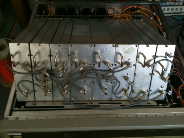

Ich habe die Aufgabe bekommen einen relativ alten Signal Generator zu
reparieren.
Es handelt sich um den Standard Signal Generator 3220 von LEADER.
Im Bereich von 100KHz bis 79,999MHz funktioniert alles einwandfrei, wenn
man jedoch eine Frequenz von 80MHz oder höher einstellt, dann kann man
am Output kein Signal mehr messen.
Der Generator hat eine Reichweite von 0.1 - 1300MHz.
Das Oszilloskop mit dem ich das Ausgangssignal messe kann Signale bis
100MHz anzeigen.
Wenn man auf 80MHz geht, hört man ein Relais schalten. ( Das Relais habe
ich bereits getestet und funktioniert)
Optisch kann man auch nicht erkennen dass etwas durchgebrannt wäre oder
ähnliches.
Das Hauptproblem ist eigentlich, dass ich ausser einer Anleitung wie man
das Gerät bedient keinerlei Unterlagen habe.
Hat vielleicht jemand eine Idee woran es liegen könnte, dass Frequenzen
ab 80MHz nicht angezeigt werden?

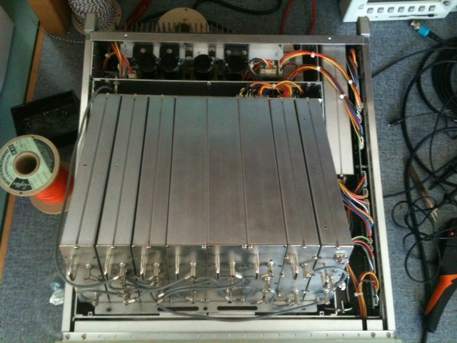

Also im inneren befinden sich 8 separat abgeschirmte Steckkarten. Daher
ist es nicht möglich etwas zu messen, wenn das Gerät in Betrieb ist.
Siehe Bilder im Anhang.
Foto1 zeigt die 8 Steckkarten (Output oben rechts)
Foto2 & 3 Drauf- und Frontansicht.
Der Bereich mit den Steckkarten wurde etwas herausgehoben um es besser
darzustellen.
Wo könnte sich der Signalgenerator für den Bereich 80MHz+ befinden? Eher
nahe am Output bzw. nach dem Relais oder müsste das schon vorher
generiert werden?
Was ist mit einem Subgenerator gemeint? Also man hört bis zur maximal
möglichen Frequenz kein weiteres Relais umschalten.
Evtl. hat dein Frequenzgenerator mehrere Frequenzgeneratoren eingebaut.
Einen von 0-80MHz und einen zweiten von 80-1300MHz oder auch noch
mehrer. Solange die Zielfrequenz kleiner als 80MHz ist schaltet das
Relais den ersten Generator auf den Output - ab 80 MHz dann den anderen.
Das ist aber nur eine Vermutung. Es könnte sich auch eine andere
Taktquelle vorschalten oder wasauchimmer. Servicemanual fragen ...
