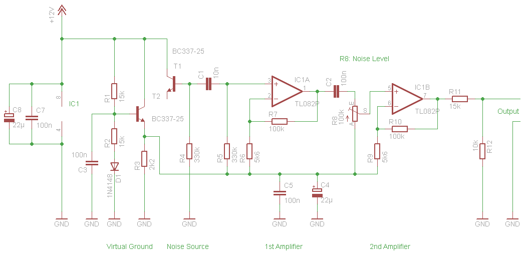

von Sascha W. (sascha-w)
such doch einfach mal nach Rauschquelle!
Dort wird eine Diode oder B/E-Strecke eines Transistors verwendet. Um
mit dem AD-Wandler zu messen musst die Spannung natürlich noch
verstärken. Alternativ würde sich auch der Analog-Comp. verwenden lassen
(??ähm hat der einen??) - der würde dann 1-Bit liefern.
Sascha

Hmmmm, hab jetzt mal nach Rauschgeneratoren gesucht. Das gefundene hat
mich aber nicht wirklich überzeugt. Hat jemand von euch nen Schaltplan
für einen einfachen Rauschgenerator?

Hiermit kann man recht guten, halbwegs echten
Zufall "für Anfänger" erzeugen.
UNECHT wird er durch schlechte Abschirmung.
Den Aufwand für Abschirmung vs. Echtheit muss
man halt für die Erfordernisse ermitteln.

von Kurt (Gast)
Oweh, T1 war falsch angeschlossen... hier die Korrektur.
Natürlich muss die BE-Diode von T1 im Durchbruch betrieben
werden, um Rauschen zu liefern.
Ansonsten wäre für auch mich ein LFSR die bevorzugte Lösung,
wenn es um stochastische DEMO-Anwendungen geht.
Der Vorteil dieser Rauschquelle ist, dass sie nicht bei jedem
Einschalten den gleichen Ablauf liefert. Auch ein > 100-Bit
breiter Pseudo-Zufallsgenerator braucht einen ZUFÄLLIGEN
Startwert, um nicht immer wieder den selben Ablauf zu liefern.
von Shuzz (Gast)
Mal ne doofe Frage zu diesen Schaltungen: Die funktionieren doch alle
nur mit deutlich mehr als 5V Vcc oder?
Die Durchbruchspannung der BE-Strecke beträgt ja bei den meisten
(Kleinsignal-)Transistoren 5V, korrekt?
Gibt es denn auch Lösungen die mit einer Versorgungsspannung von 5V
auskommen? Ich habe mal irgendwo was gelesen man könne z.B. auch das
"rauschen" der Bandgap-Reference von z.B. nem LM317 verwenden.
Wie würde sowas denn aussehen?
von Kurt (Gast)
Bei 5 V wirds schwieriger.
Die Rauschschaltung oben würde vielleicht bis hinab zu
7 ..8 V funktionieren.
Band-Gap-Referenzen sind "leider" recht rauscharm.
Also keine gute Wahl.
Schau mal zu:
http://www.prolab.tu-berlin.de/projekte/discopixel/referate/ref-ausarbeitung-rauschen-reinsch.pdf
Dort wird (auf Seite 6) ein ICL7660 benutzt, um aus +5 V
eine Versorgung von +/-5 V zu generieren.
Die intern erzeugte Wandelfrequenz des ICL7660 könnte
aber ohne einen gewissen Glättungsaufwand den "Zufall"
etwas verwässern.
