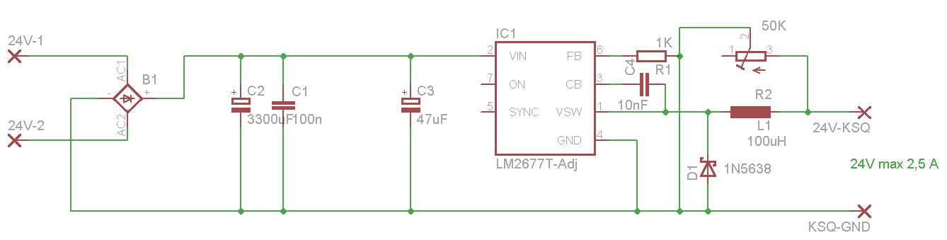

Für mein nächstes Projekt ( mehrere RGBs über KSQ ) brauche ich noch
eine 24 V Spannungsquelle mit ca 3 A
Ich habe hier einen Ringkerntrafo und als Schaltregler habe ich einen
LM2677T-Adj noch in der Bastellkiste gefunden. Laut Datenblatt könnte
ich mit entspr.Beschaltung sowas einfach realisieren.
Was ist Eure Meinung zum Thema ?
Funktioniert recht unproblematisch, wenn du auf die maximale Spannung
achtest und den 1.2V ADJ Eingang mit einem Shunt benutzt an dem bei
Nennstrom 1.2V abfallen.
Ich habe das Datenblatt von der KSQ hier. Nach meiner Überlegungen will
ich pro Farbe 4 RGBs an eine KSQ hängen. Die RGBs sind 3W Typen nach
Datenblatt brauche ich dann pro Farbe 350mA. Ich nehme also 3 KSQs.
Im Datenblatt der KSQ, wenn ich richtig gesehen habe, brauche ich eine
Eingansspannung von 15 bis 24 V.
Der Trafo liefert 24V Wechselspannung, nach der Gleichrichtung und
Siebung hätte ich ca 34 V. Deshalb wäre noch meine Frage an Euch ob ich
einen Schaltregler des Types LM2677 nehmen kann/soll um die erforderlich
24 V zu erzeugen ?
Bastler schrieb:> Deshalb wäre noch meine Frage an Euch ob ich>> einen Schaltregler des Types LM2677 nehmen kann/soll um die erforderlich>> 24 V zu erzeugen ?
Klar kannst Du. Beachte die maximale Eingangsspannung.

> Könnt Ihr bitte den Schaltplan anschauen ?
Humbug.
Das ist keine Konstanstromquelle, sondern eine Spannungsquelle.
> Die RGBs sind 3W Typen nach Datenblatt brauche ich dann pro> Farbe 350mA. Ich nehme also 3 KSQs.
Und was willst du da mit einem 5A Regler ?
Leicht in der Grabbelkiste vergriffen ?
Dicke Schaltregler sind keine "Viel bringt viel" Lösung,
sondern dicke Schaltregler brauchen auch dicke Spulen,
denn ihre Stromabschaltung ist nicht einstellbar sondern
setzt eben erst bei hohem Strom ein.
Nimm 3 LM2674, und versuch abwechslungshalber mal eine
Konstanststromquelle aufzubauen.
+--C--+
| | | LEDs
o--+---|LM2674|--+----L--+--|>|--+
| | FB| | | |
35V | +-+--+-+ | Elko |
Elko | +----(-------(-------+
| | +--|<|--+ 0R27
o--+-----+---------------+-------+

der LM2677 soll die SPANUNNGSVERSORGUNG sein für die KSQ. Evtl was
missverstanden ?
Was spricht eigentlich dagegen, so etwas wie einen LM3402 o.ä. zu
nehmen, die extra dafür gebaut sind:
> switching regulators designed to deliver constant currents to> high power LEDs
MfG Klaus

Meine Güte...die KSQ Module ( PDF siehe weiter oben ) sind Sure
Electronic Module.
Die brauchen auf Versorgungsspannung !!...dafür wollte ich den LM
nehmen. war deutlich beschrieben !!!
Habe niemals angedeutet, dass ich den LM als KSQ nehmen wollte. Ich
finde immer "spannend" hier, wenn man was genaues fragt , bekommt man
vorschläge die nicht zum Thema passen.
> der LM2677 soll die SPANUNNGSVERSORGUNG sein für die KSQ.> Evtl was missverstanden ?
Ja.
Wozu ?
Was meinst du, ist auf der KSQ PLatine drauf ?
Genau die Schaltung, die ich oben zeichnete (mit dem älteren LM2575).
Die hält genau so viel Spannung aus wie deine LM2677 Platine.
Wozu da also eine LM2677-Spannungsreglerplatine vorschalten ?
Wenn du eine konstante Spannung hättest, bräuchtest du keine teure KSQ
mehr, sondern es täte ein simpler Vorwiderstand.
2 Regler nacheinander sind nie eine gute Idee.
Ja MaWin stimmt soweit aber nochmal, die KSQ Module brauchen bei 4 Leds
19-24V meine gleichspannungs ist "leider" höher was ich habe, also muss
ich , wenn ich die Spezifikation von der Modulen einhalten will, 24V
haben also runterreglen von 36 V
Bastler schrieb:> Ja MaWin stimmt soweit aber nochmal, die KSQ Module brauchen bei 4 Leds> 19-24V meine gleichspannungs ist "leider" höher was ich habe, also muss> ich , wenn ich die Spezifikation von der Modulen einhalten will, 24V> haben also runterreglen von 36 V
Am besten wickelst Du ein paar Windungen von Deinem Trafo ab, bis die
Spannung stimmt oder Du kaufst gleich einen passenden Trafo.

Wie beriets beschrieben, möchte ich nun diese Schaltung aufbauen
Figure 2.
http://www.national.com/ds/LM/LM2677.pdf
Habt für für einige Tipps wie ich am besten die ein paar Bautele auf
eine Lochrasterplatine anordnen sollte ?
Ich sehe dass man R1 kurz mit GND verbinden soll , alle Pins und
Bauteile sollen an einem GND Punkt angeschlossen werden.
Bastler schrieb:> Wie beriets beschrieben, möchte ich nun diese Schaltung aufbauen>> Figure 2.> http://www.national.com/ds/LM/LM2677.pdf>> Habt für für einige Tipps wie ich am besten die ein paar Bautele auf> eine Lochrasterplatine anordnen sollte ?>> Ich sehe dass man R1 kurz mit GND verbinden soll , alle Pins und> Bauteile sollen an einem GND Punkt angeschlossen werden.
Ja, wenn Du die im Datenblatt angegebenen Hinweise beachtest,
kann eigentlich nicht allzuviel schief gehen. Bei Lochraster-
Aufbau schafft man es meist sogar besser, die Drähte für die
Kondensatoren möglichst kurz zu halten.
Gruss
Harald
Harald Wilhelms schrieb:> Bei Lochraster-> Aufbau schafft man es meist sogar besser, die Drähte für die> Kondensatoren möglichst kurz zu halten.
War auch meine Intention.
Habe ich richtig gesehen, daß man alle Bauteile zu einem GND Punkt wie
sternförmig zusammenführen soll ? also nicht eine waagerechte GND
Leitung wo die Verbindungen mit 90° zu GND führen ?
Wenn Du Lochraster aufbaust, keine "Leitungen", sondern die Lötpunkte
möglichst flächig verbinden. Du brauchst niedrige Induktivität der
Verbindung und niedrige Widerstände, das erreichst Du durch Fläche und
sauberes Platzieren, SMD geht da besser als Durchsteck...
Du kannst Dir in Eagle den Schaltplan zeichnen, dann im Board ein Raster
2.54mm (100mil) mit Linien einstellen und die Bauteile solange
platzieren und drehen, bis Du eine günstige Anordnung hast.
